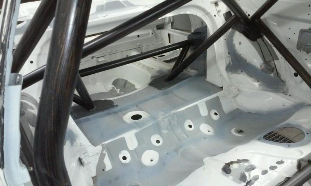

    salut à tous, un peu de nouveau par ici, depuis tout ce temps!.........beaucoup d'occupation et peu de temps libre malheureusement voici les dernières modifications récentes: -remplacem

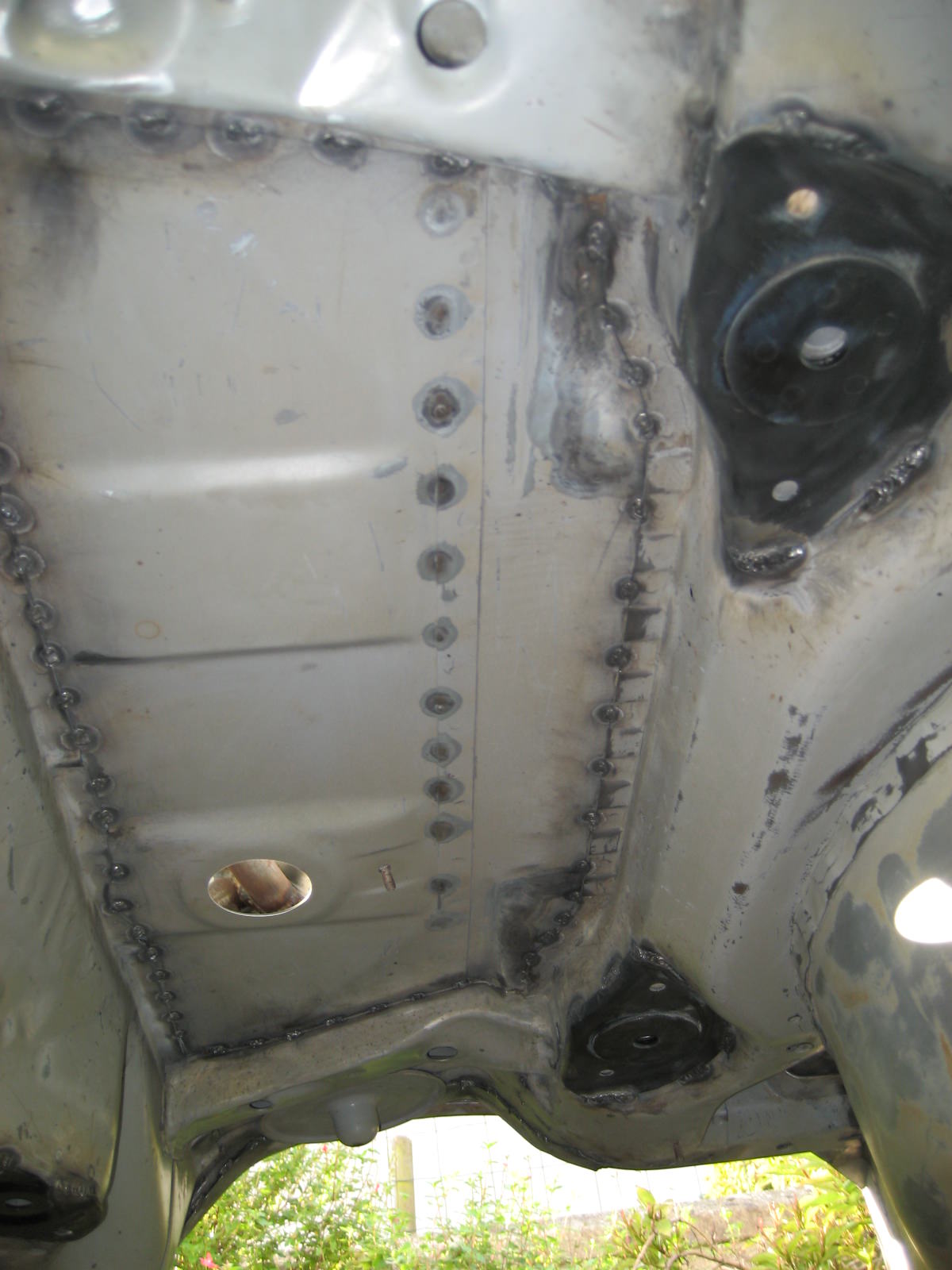

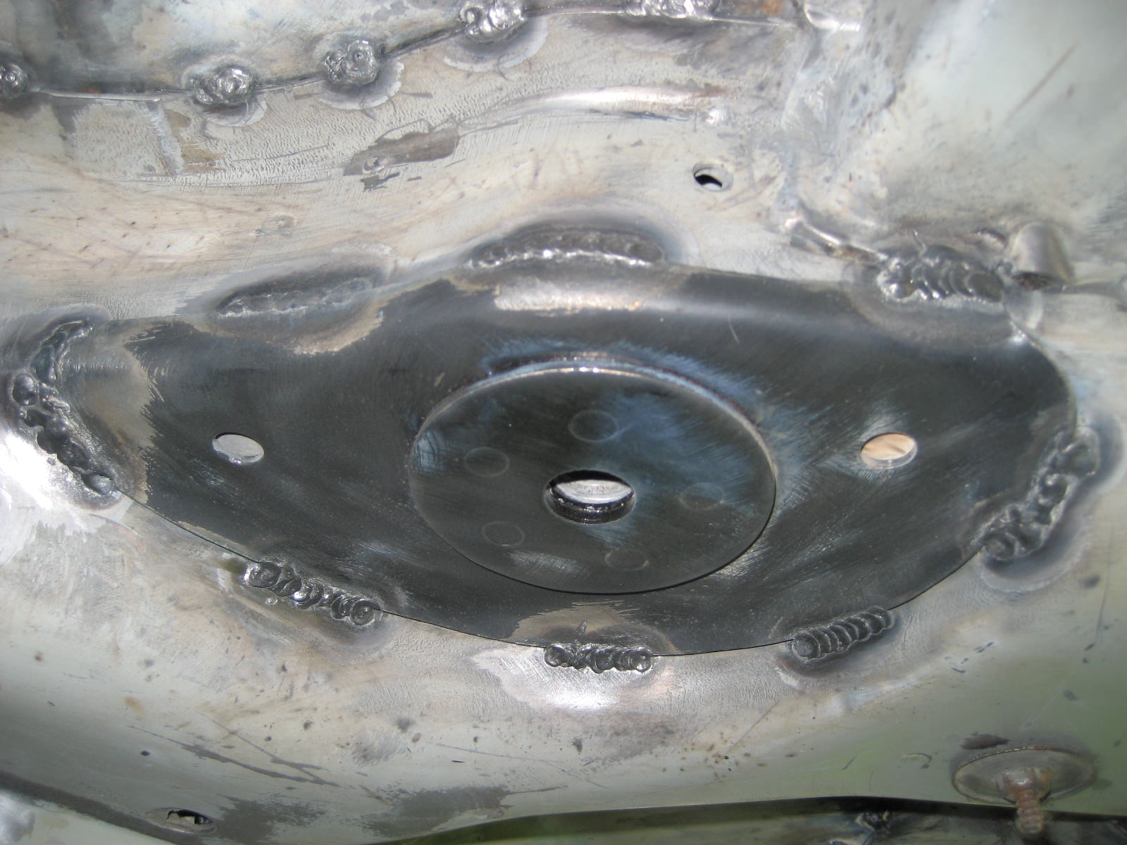

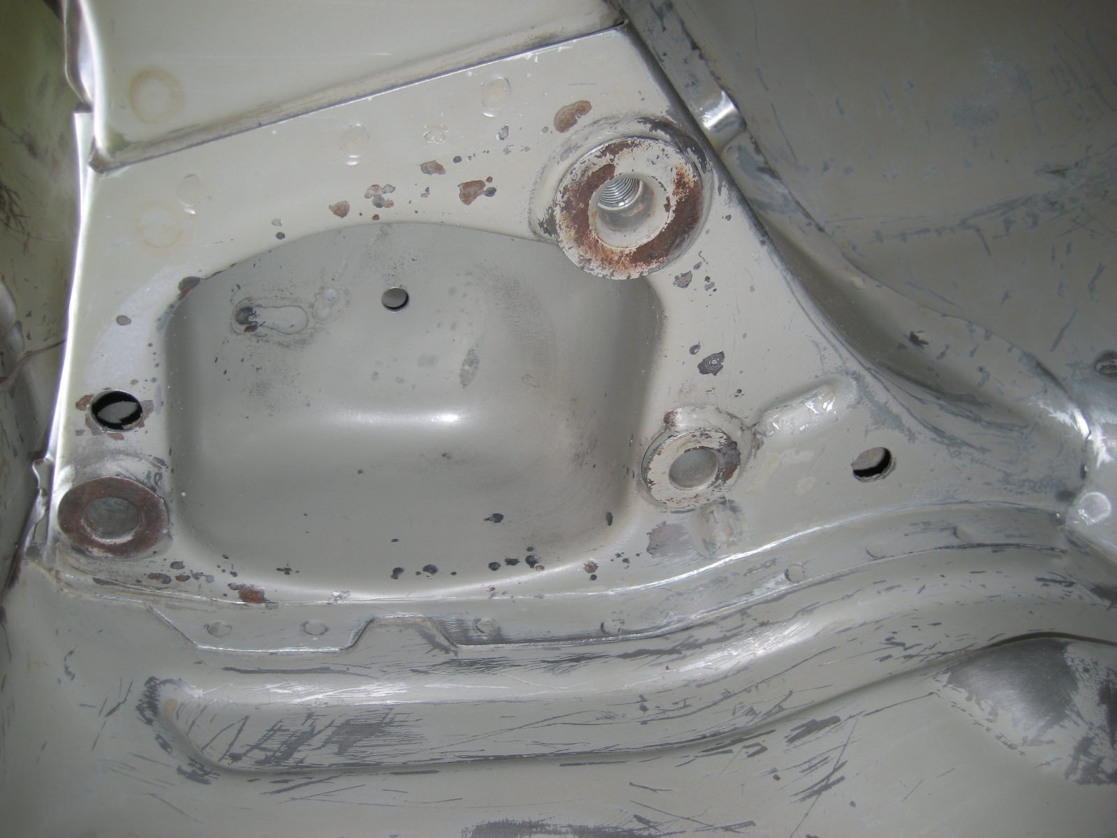

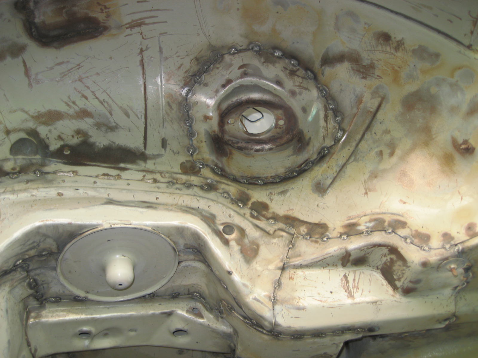

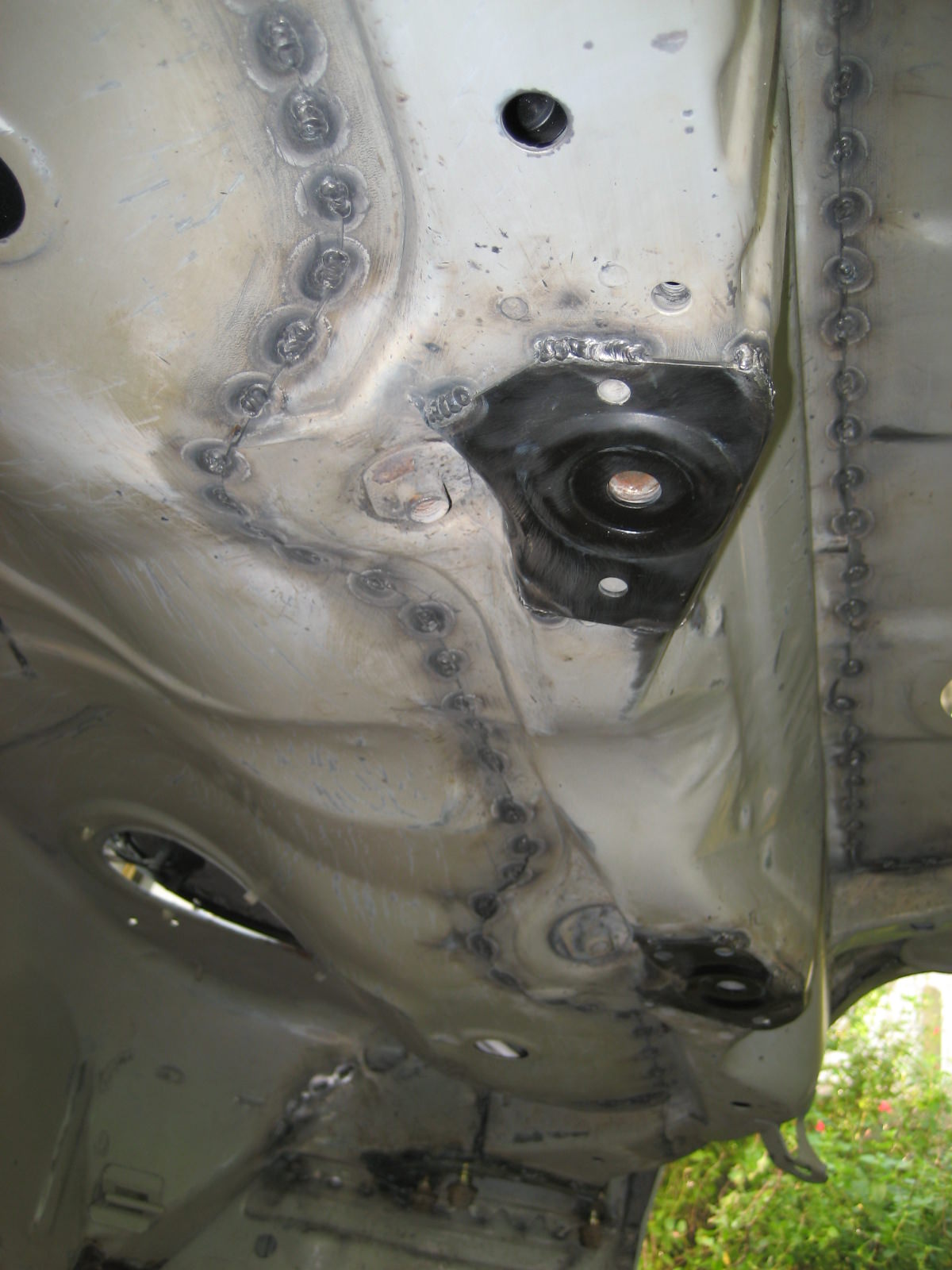

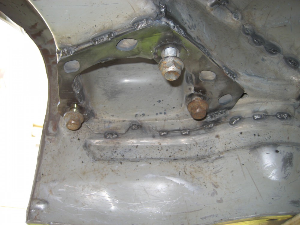

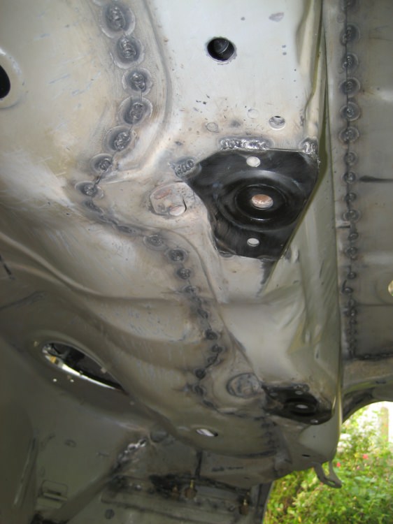

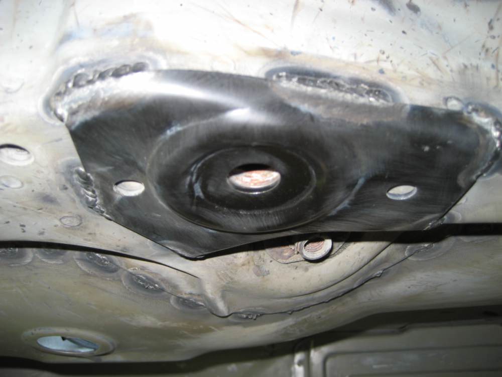

travaux du jour:
soudure de quelques toles à l'arrière et soudure des derniers renforts (encrages de pont et ancrage des bras ar)                                                                                                                                                                                                   pesée du blaxon, et voilà 10kg de moins!

Trés bon taff! Parcontre tu peux me dire quel épaisseur tu as mis pour faire tes renforts de tourelles arriére?
:merci:
pour les tourelles, c'est 3mm pour l'arrière et 2.5mm pour l'avant .(kit cyl6)

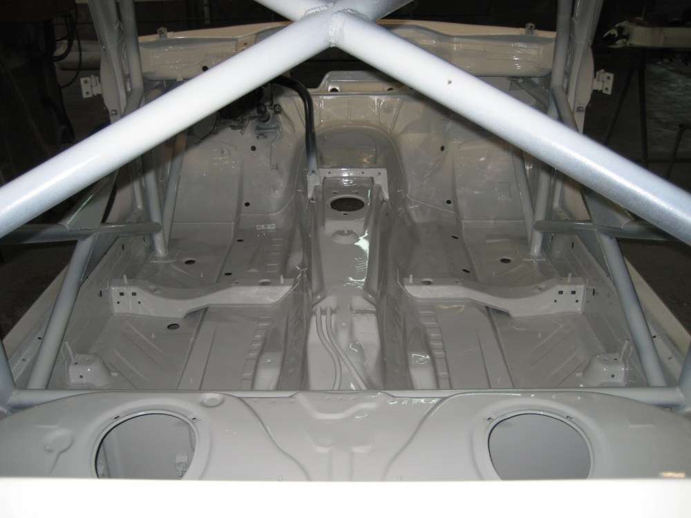

au passage, je suis en cours de prépa pour la mise en peinture du dessous de châssis(peinture epoxy) ainsi que l'intérieur.
si le temps le permet, elle devrait etre peinte pour la fin de semaine qui vient puis suivra un 1er remontage provisoire pour transport sur plateau,direction le carrossier :-D

 Tu as deblaxoner avec quel outil pour pas trop rayer?8)
Vraiment propre!
le mieux que j'ai trouvé après divers outils et méthodes et en premier, un ciseaux à bois,puis ponceuse à brosse dur pour les grandes surfaces et pour les recoins, perceuse et petite brosse droite.
ET BEAUCOUP, BEAUCOUP de patience et d'huile de coude!:oui:

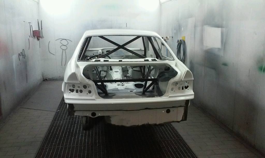

me voilà de retour après quelques semaines d'absence.
j'ai eu quelques déconvenues avec la météo, ce qui m'a sérieusement retardé dans la mise en oeuvre de la peinture.

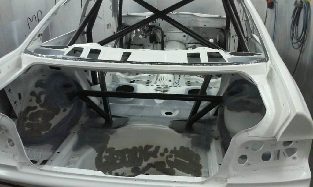

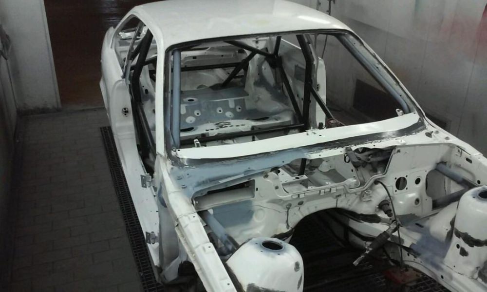

pb résolu, j'ai transferé la caisse chez mon amis carrossier pour la mettre à l'abri et poursuivre le démontage des éléments ( pare-brise, lunette ar, custodes, portes....etc).
la voici maintenant toute nue !
certe, moins belle qu'une femme :-D
20151017_103250.thumb.jpg.f41b475c93f3c520151017_103301.thumb.jpg.b9ef3ff15c3bb220151017_103320.thumb.jpg.e0650e81cfe95120151017_103337.thumb.jpg.a339882b781be820151017_103330_2.thumb.jpg.b71ab252d0b9

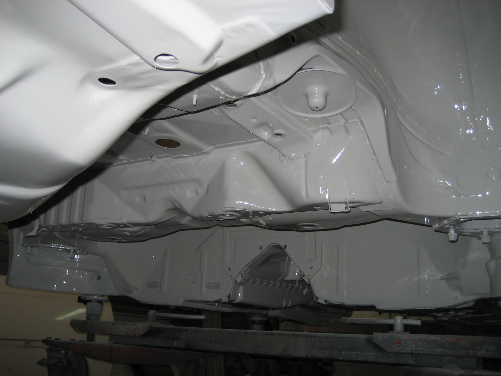

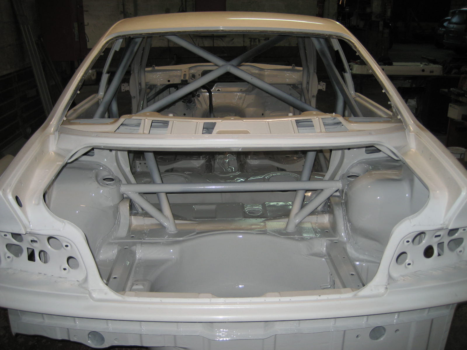

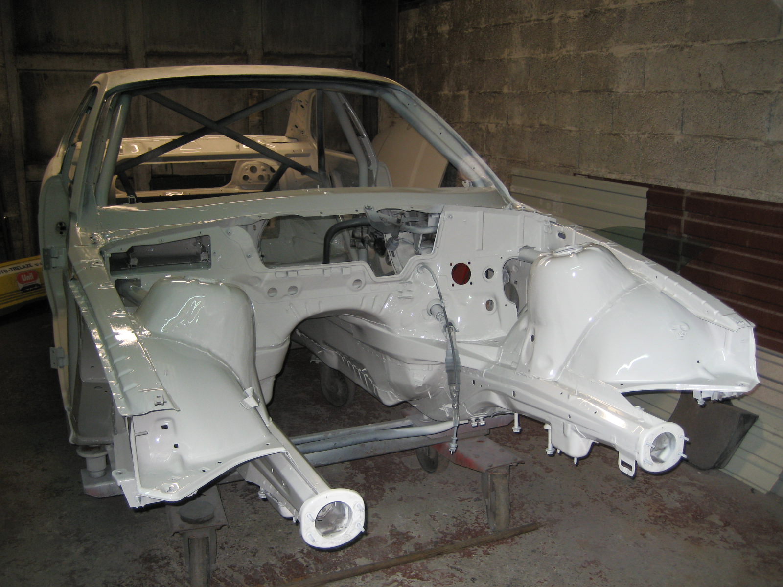

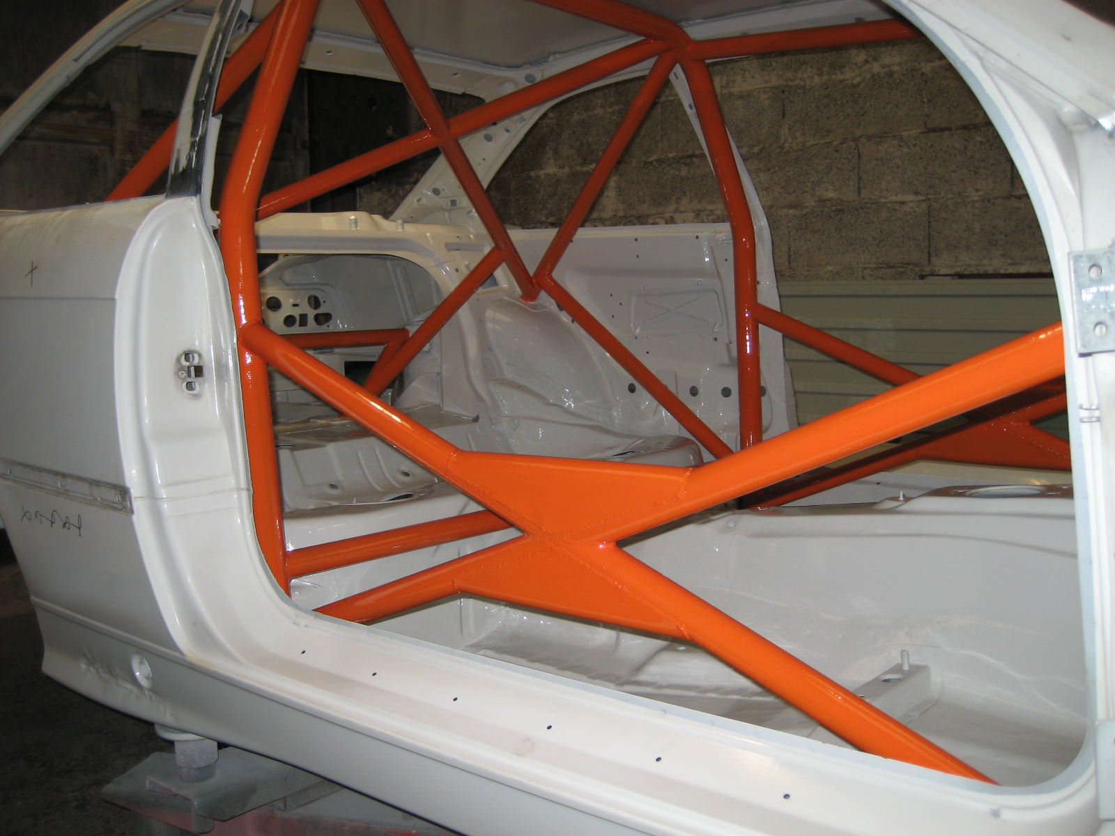

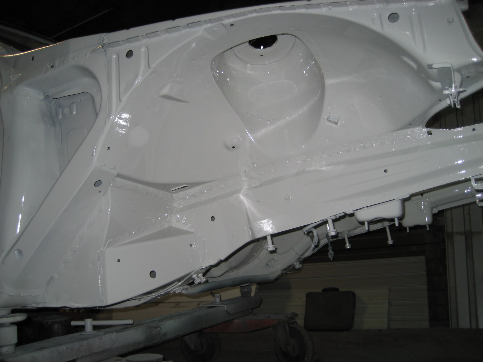

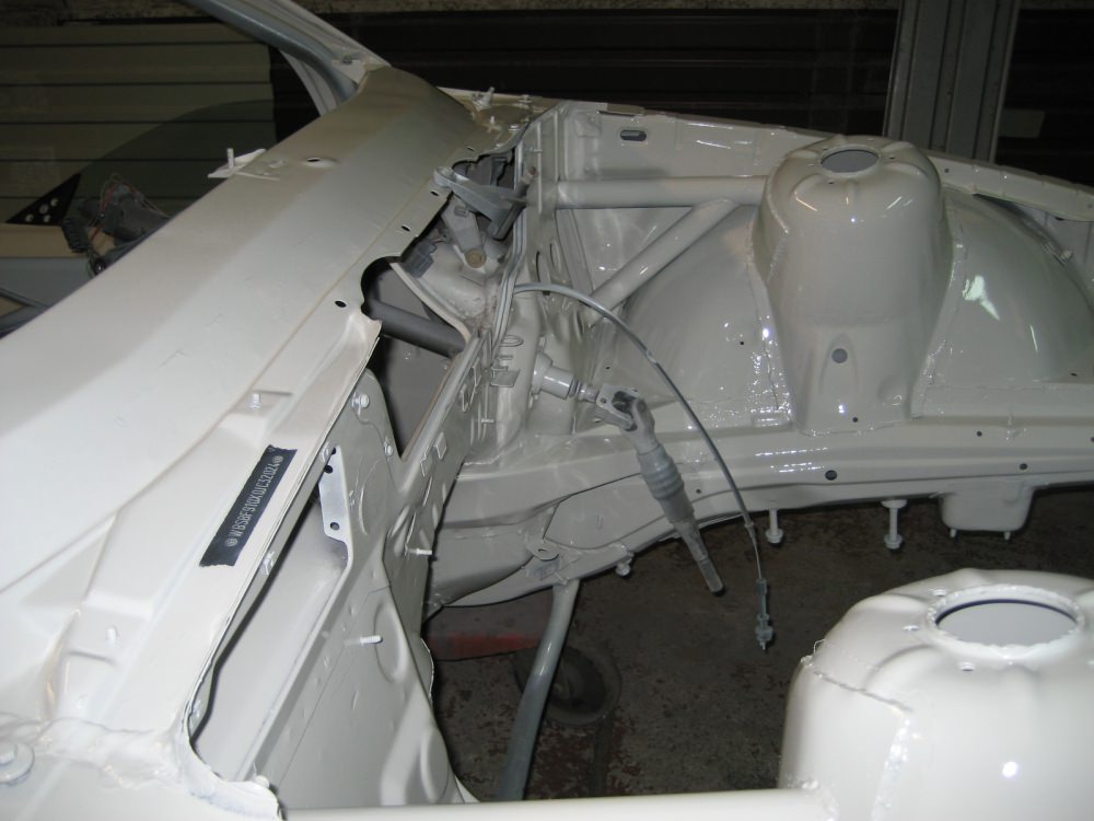

et la voilà maintenant (samedi) à ça sortie de cabine, dans ça belle robe de mariée.:lover:
peinture époxy pour l'intérieur et le châssis, à la teinte de la future carrosserie extérieur (blanc alpinweiss II)
IMG_2695.thumb.JPG.d20664dcda672b9fb79b9IMG_2696.thumb.JPG.3726609bfc2a2f15fb578IMG_2697.thumb.JPG.2005016654a00e009d14eIMG_2699.thumb.JPG.dec9737c0614744992d9cIMG_2701.thumb.JPG.0fe66f79f1572bbd0f758IMG_2703.thumb.JPG.0b4be0a17a41d13912908IMG_2704.thumb.JPG.cb598b53a64da3414d11c

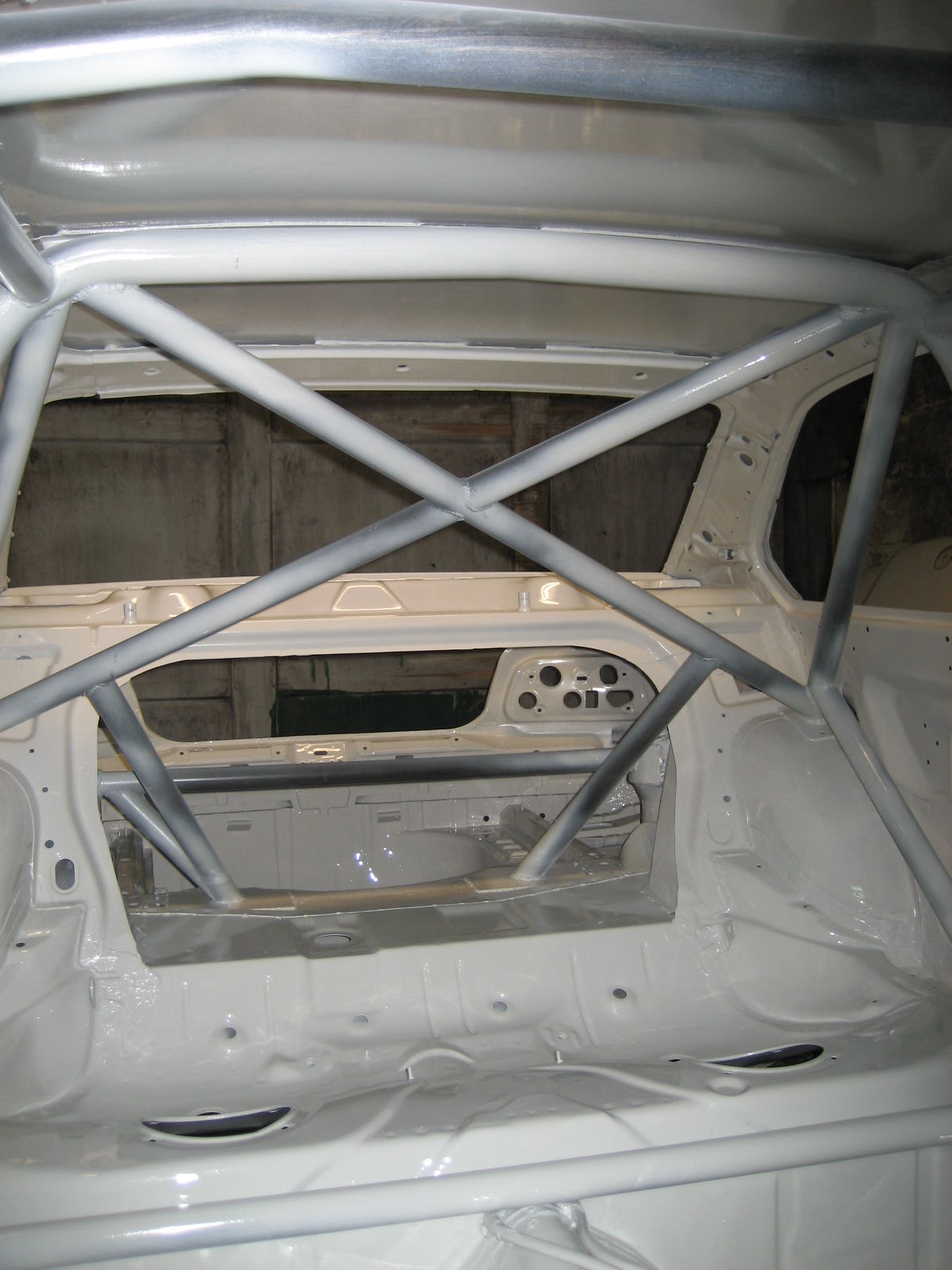

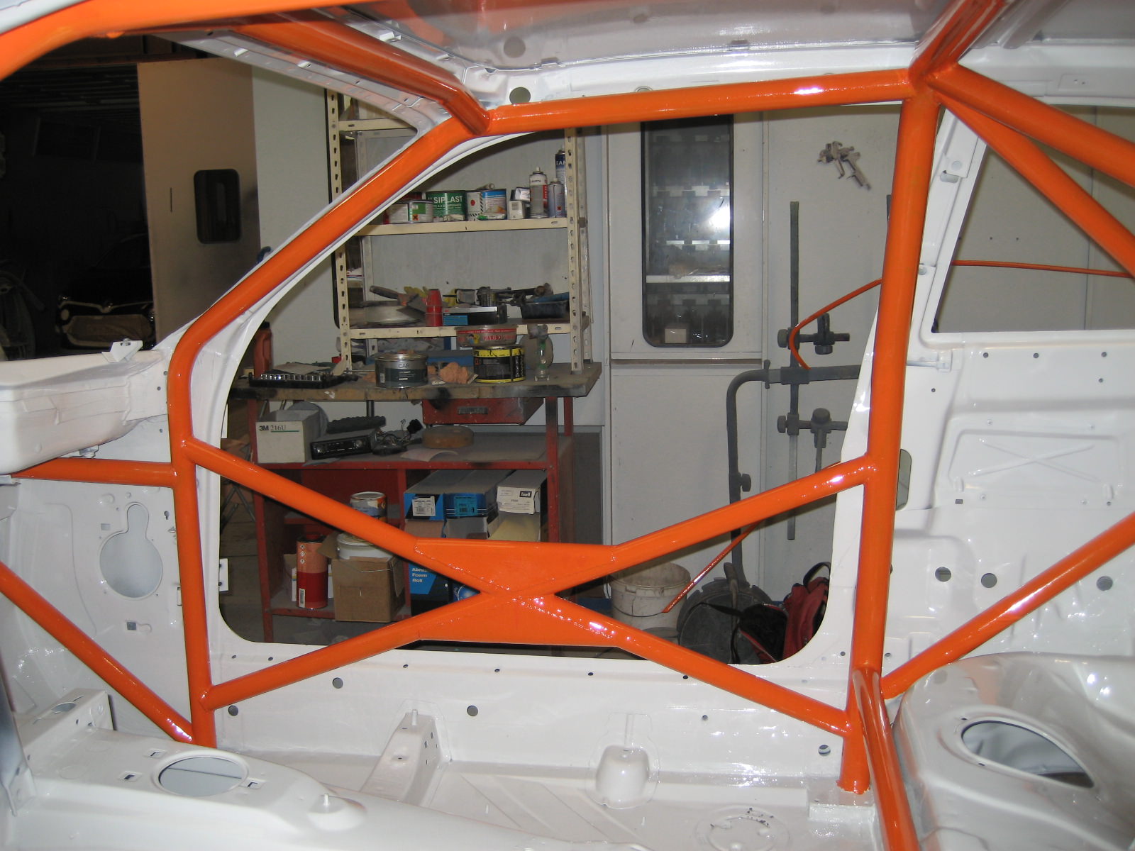

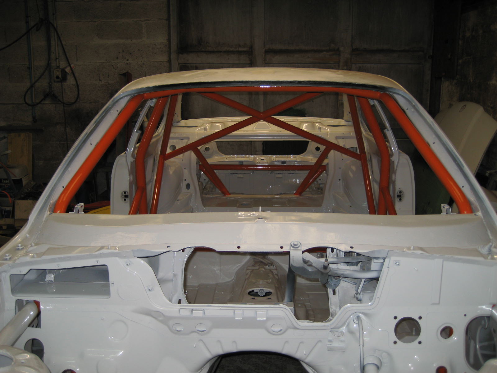

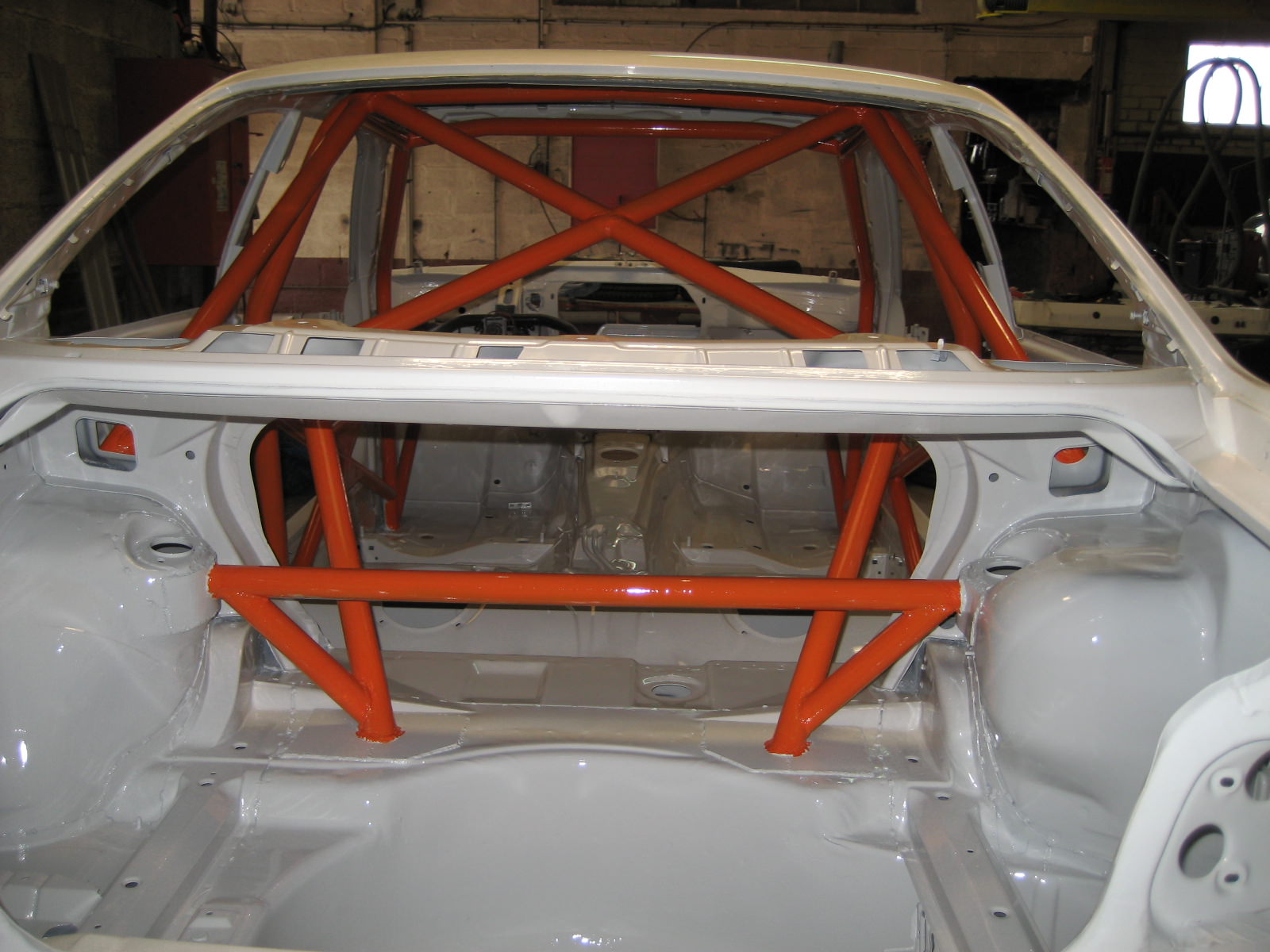

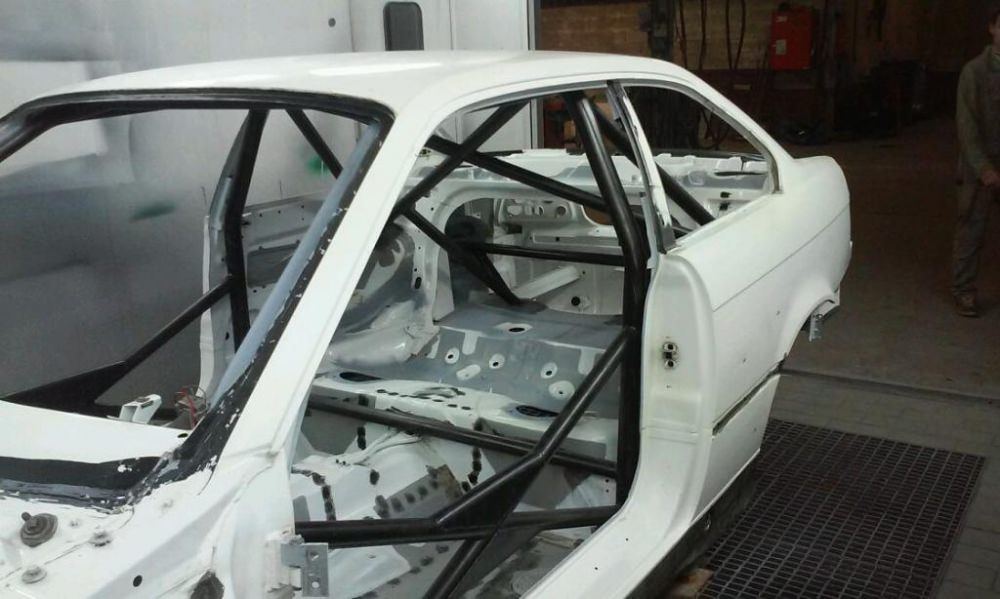

et aujourd'hui, après une 1ere couche sur l'arceau toujours en époxy et à la couleur des jantes ( orange renault ).
IMG_2705.thumb.JPG.6631741a646e3316b6b5aIMG_2706.thumb.JPG.efeb7ae962491c0b0ab36IMG_2707.thumb.JPG.bc8f6d2a1a537208e3f39IMG_2709.thumb.JPG.879844e91d526dbe9df06
enfin! jai l'impression d'avoir avancé dans ce projet de fou.:-D

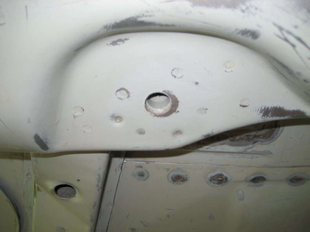

qu'est ce que c'est les traces de marqueur sur l'aile ar doite?
Ça avance c'est cool :oui:
Des petits impacts a redresser??
le repèrage des impacts, bosses...etc à retravailler avant peinture.
Ok merci
