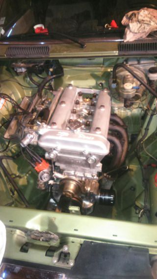

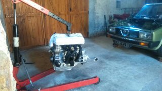

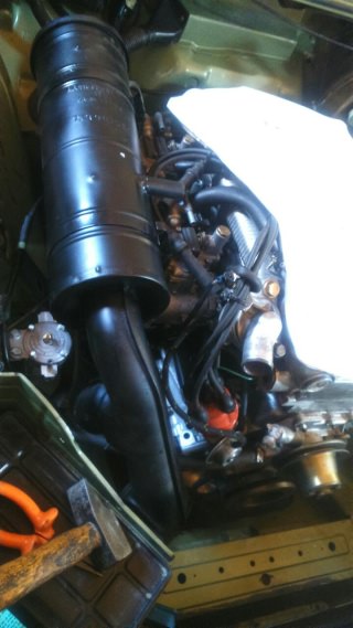

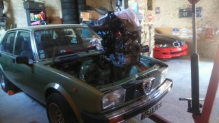

Hier Moment magique du remontage du moteur !

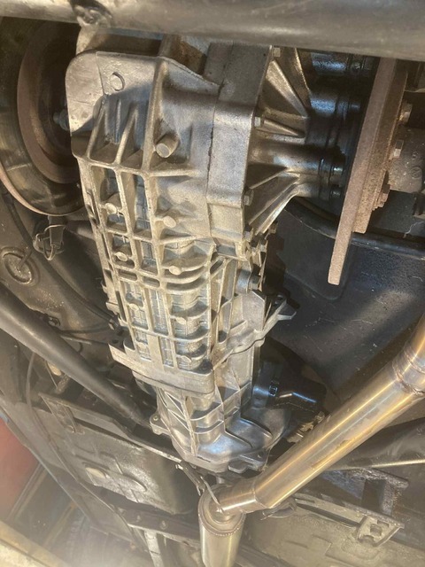

J'ai remonté le pare flamme (pot primaire) et j'ai remonté l'arbre de transmission, mais que cela fut difficile, j'ai mis un collier serflex pour comprimer le flector mais bien entendu l'arbre coince sur la traverse centrale juste avant de pouvoir l'emboîter, j'ai mis une planchette pour favoriser le coulissement, bref je me suis bien fait suer.
Une fois monté, MINCE !! c'est vrai que je n'ai pas la boîte, et donc impossible de démarrer le moteur sinon l'arbre va battre à l'arrière !!
Quel couillon mais je ne redémonte pas l'arbre c'était trop  pénible de le monter, j'attendrai donc pour entendre le son du moteur!!!

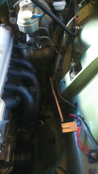

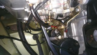

La tringlerie de carburateurs :
La protection thermique de faisceau électrique :

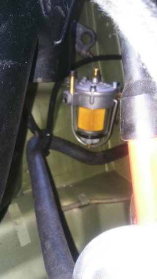

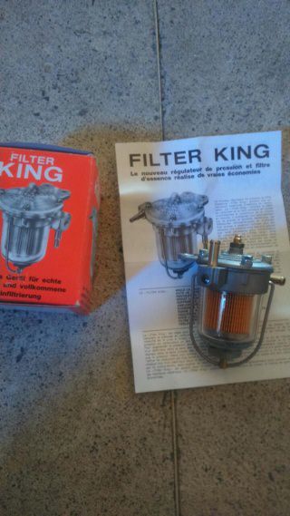

J'ai toujours voulu avoir une voiture ancienne avec un filtre à essence transparent, ce "rêve" inaccessible  :lol!: est devenu réalité pour quelques euros.
Un filtre régulateur King Malpassy (mais çà s'est pas "mal passé") :lol!:

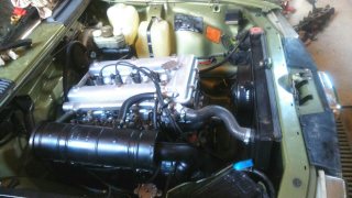

Il est monté !
Le filtre à air

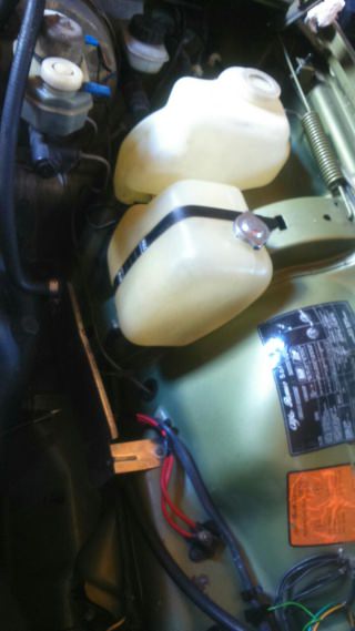

Après un long nettoyage le bocal de lave glace et le bocal de liquide refroidissement reprennent  place !

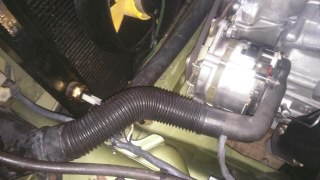

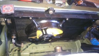

Le radiateur a subit un long dépoussiérage à la soufflette et l'aide d'une vieille brosse à dent qui ne blesse pas les ailettes. Il a été rénové par un pro il y a peu donc RAS.

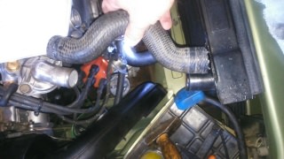

Remontage des durites, elles avaient toutes été changée sauf celle-ci pas disponible, elle commence d'ailleurs à être bien dure, il va falloir trouver une solution.
Et voila !
J'ai rebranché les fils, un petit test au démarreur, çà fonctionne mais les battements de l'arbre m'invitent à ne pas poursuivre...

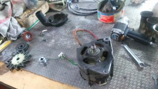

Démontage de l'alternateur pour le nettoyer et lui redonner un peu de sa superbe.

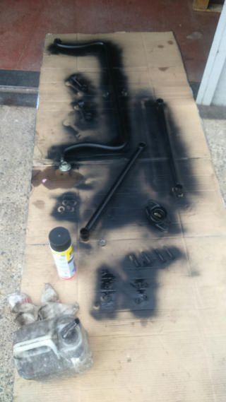

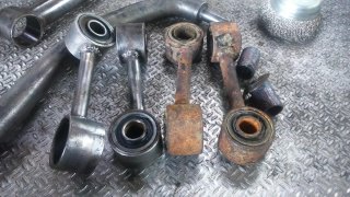

Les biellettes de barre stabilisatrice avant, il a fallu enlever les HS de la grosse barre de 24 mm et récupérer les bonnes sur la petite barre anti roulis avant.
Le chalumeau a été indispensable pour les biellettes HS, pour les bonnes bien sur pas de chalumeau, mais beaucoup de patience, du tournevis un extracteur....
J'ai décapé les biellettes on voit bien avant/après.

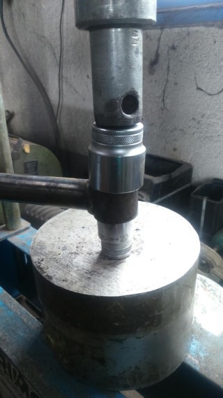

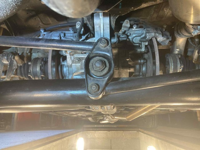

La presse est une alliée de choix pour enlever les silentblocs du train arrière sur le parallélogramme de Watt, des powerflex les remplaceront, je me fournis chez Scuderai116.
Après un long nettoyage dégraissage, la peinture de la barre stab avant et ses biellettes ainsi que le parallélogramme de Watt.
C'est plus joli comme cela !

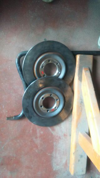

Les disques arrière rouillés mais en bon état ont aussi été nettoyés.
Mine de rien 4H de boulot.

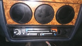

J'ai démonté le chauffage, çà me fatigue un peu, c'est le 2 ème ventilateur de chauffage que je change, et la 3 ème resistance.
Et c'est une galère à démonter bien sur  :lol!: Par 2 fois c'était presque l'incendie :evil:
Sur les 4 écrous qui tiennent le bloc chauffage au tablier, 2 sont inaccessible, une horreur.
Je vais les remplacer par deux écrous papillons plus facile à remonter.

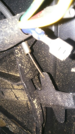

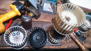

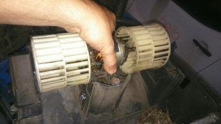

Mon ventilateur est grippé, j'en ai un autre pour alfetta berline, il est à peine mieux. ET je viens de me rendre compte que les ventilo de coupé Alfetta GTV sont différents.
Trahison les balles sont creuses  :lol!:
Mais j'ai un ventilateur de chauffage de 75 TS, qui lui ne grippe pas, je vais le démonter, lui graisser ses palliers, et le convertir en modèle pour Alfetta berline.
Je ferai un reportage là dessus.

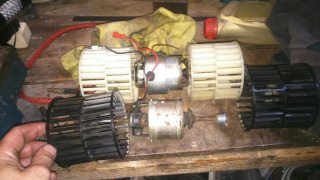

Voici un ventilateur d'alfetta berline en bas et un d'Alfa 75, ils sont très proches, la différence se faisant par une bague extérieure sur celui d'alfetta qui permet de centrer le moteur dans le bloc chauffage ventilation.
Il y a un sertissage que je fais sauter sur mon moteur HS.
Je le présente sur celui de 75 (ailettes blaches) enfer et damnation le diamètre est légérement inférieur, il faudrait donc faire tourner une bague, c'est possible, mais je m'oriente sur mon 2 ème moteur d'Alfetta, il force pour tourner mais fonctionne.
Avec tout çà on va bien trouver quelque chose :lol!:

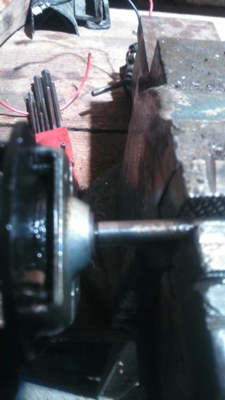

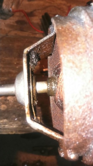

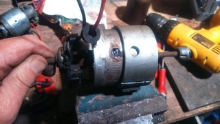

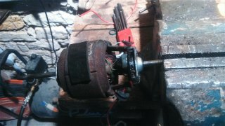

J'enlève le circlips qui cale latéralement le moteur, je vais pouvoir faire aller et venir l'axe grippé, arrosé de dégrippant, d'huile, brossé, pour finir je vais fabriquer des caches poussière rempli de graisse.
Le problème de ces moteur est que les paliers sont exposés à l'entrée d'air frais et donc humide. C'est pourquoi ils finissent souvent grippés puis le moteur grille ainsi que les résistances des 3 vitesses de ventilation.
Il n'est pas beau, mais la brosse et de l'huile de coude vont le sauver.
AU final je lebranche sur un pile de 6 volt, il tourne très bien sans grippage et mes caches-poussières ne freinent pas le moteur.
Je teste ensuite sur une batterie. Il tourne à merveille.

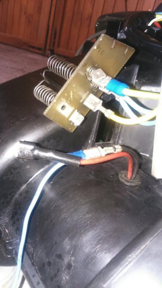

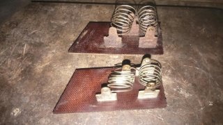

Voici la resistance, elle permet 3 vitesses, une lente avec la grande resistance, une moyenne avec la demi-resitance et ensuite contact direct pour la vitesse maxi. J'en ai réparé une qui étaient juste dessoudée.
J'en profite pour huiler et graisser les tringleries.
Le remontage est juste horrible pas d'accessibilité, il faut se contorsionner et les trous ne tombent pas en face, une misère.
Mais j'y suis arrivé, et je me souviens bien maintenant pourquoi je déteste travailler sur les intérieurs de voiture :lol!:
Tout fonctionne, les tringleries sont douces, les ventilateur fonctionne, j'espère l'avoir fiabilisé pour de bon, car ce fut très pénible à faire.

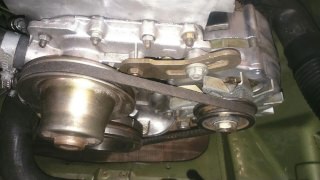

L'alternateur typique d'une Alfa avec son refroidissement intégré pour resister à la chaleur du collecteur d'échappement tout proche.
Une nouvelle cosse rapide pour la masse.
