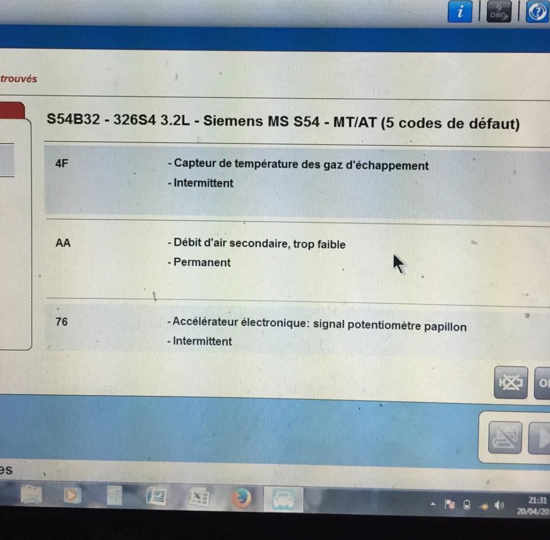

Le même défaut est apparu sur le M3 que j'ai vendu, le défaut disait "pompe à air secondaire, débit trop faible" en permanent et "sonde de température d'echappement" en intermittent. On a changé la pompe, éteint le voyant et c'est quand même revenu. Du coup, on va changer la sonde et si c'est pas ça, à part les lambda HS je ne vois pas.

Une sonde? Je n'en vois que 3 possibles: les 2 lambda et la sonde de température sur le cata gauche.
honnêtement je sais pas laquelle mais normalement la valise doit te dire ce qui cloche.

Voici les codes:

Il semble ( mais ca reste a voir ) qu'il y ai un problème de debimetre qui fait que ton corps papillon ( réglage mélange air/essence) fonctionne pas normalement.
Faut tester!
Tu pencherais plus pour le débitmètre alors? Mais il serait apparu si il était en défaut non?
Pour le protocole de réparation, je ne sais pas! En fait, je n'ai pas la voiture sous la main, on m'a envoyé la photo d'écran du diag.
normalement oui ça devrai apparaitre en défaut.
Mais si cela provient de la suppression de la boite a air alors il est pas certain que le défaut apparaisse.
pour voir exactement il faut BMW Rheingold ISTA-D
