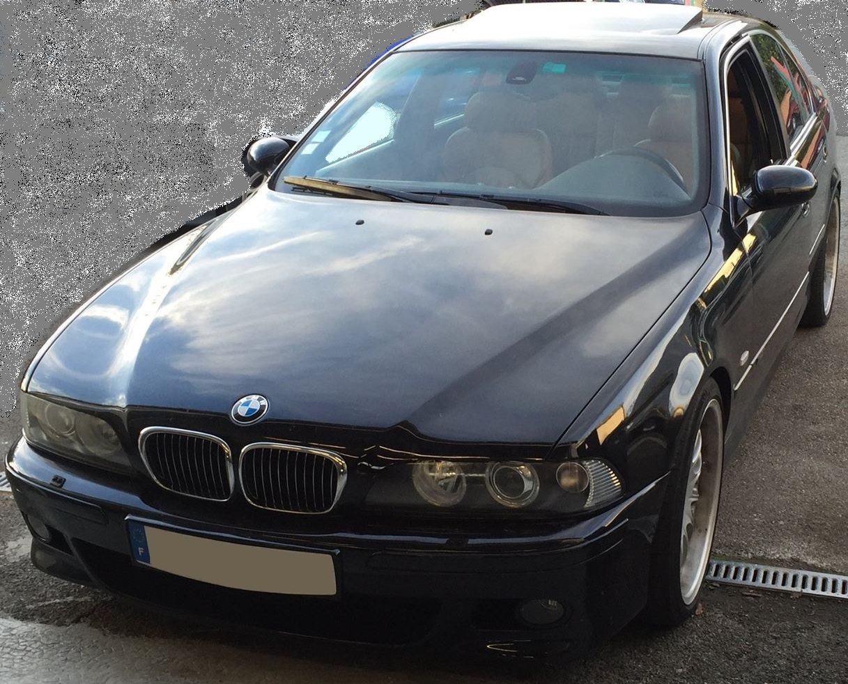

Je vais voir celle que j'ai en vue à la fin du mois. D’ailleurs je recherche quelqu'un qui aurai un DIS et qui aurai le temps de venir avec moi la M5 dans le département des Hautes-Alpes merci de me contacter par MP.
comment_753660
Elle a l'air sympa, trouvé sur quel site? J'aime bien les intérieurs caramel sur les M5.
comment_753668
Fait un moment qu'elle est à vendre celle là...  C'est celle qui a les roues Hartge en 20"
