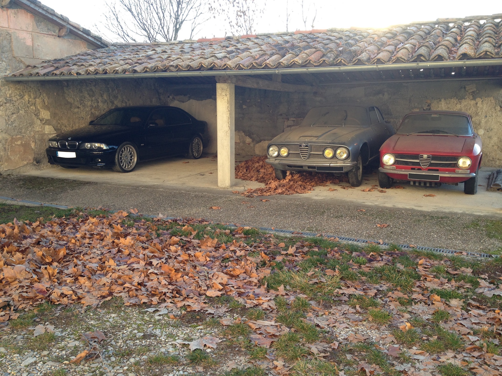

La voici entreposé avant que je puisses m'occuper d'elle d'ici quelques mois:
56887c75a3527_E39enplace.thumb.jpg.3aceb

Va pasfalloir que gatouillle passe par ici ! Lol.
                        Salut
tres belle m5 et surtout très belle et rare Alfa Romeo surtout. La 2600 sprint

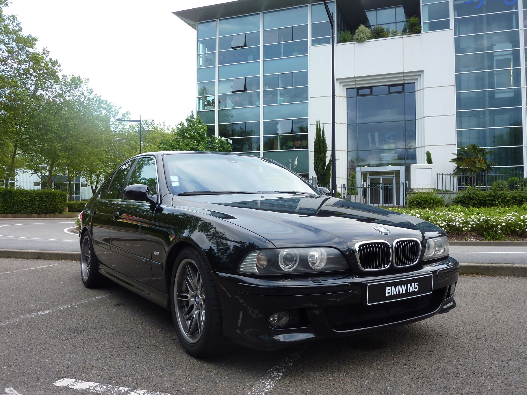

Pour les photos je n'en ai pas réalisé beaucoup le jour de l'achat. C'était l'euphorie de l'achat je penses. J'ai déposé la voiture chez un ami le jour même. Je ne peux donc pas vous fournir d'autres photos que les quelques photos que j'ai réalisé (qui avec le recule ne sont pas très intéressante). Voici donc toutes les photos y compris celles que j'ai déjà diffusé. Dès que je l'aurai remonté chez moi je vous ferais une présentation complète :nickel8:

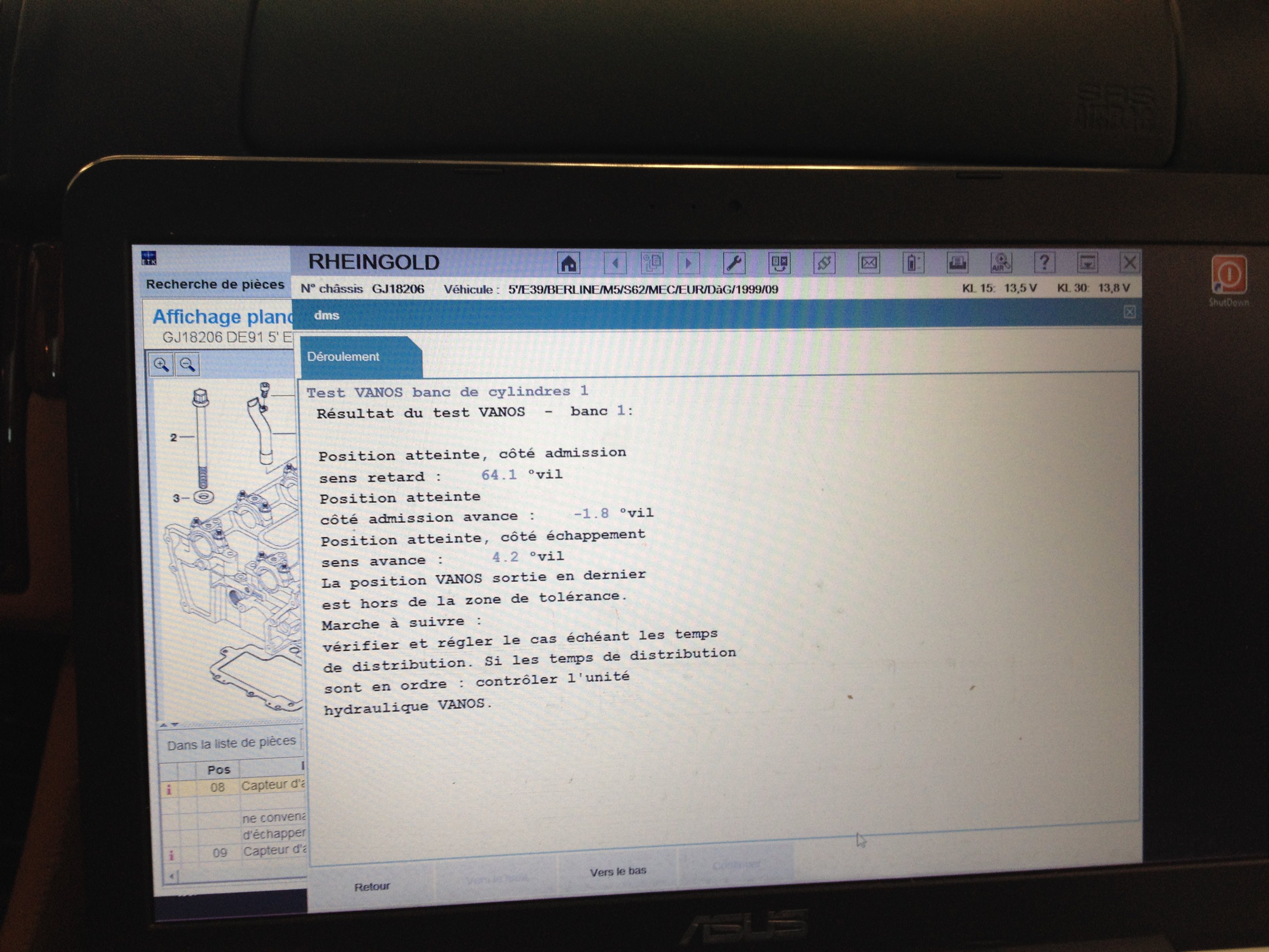

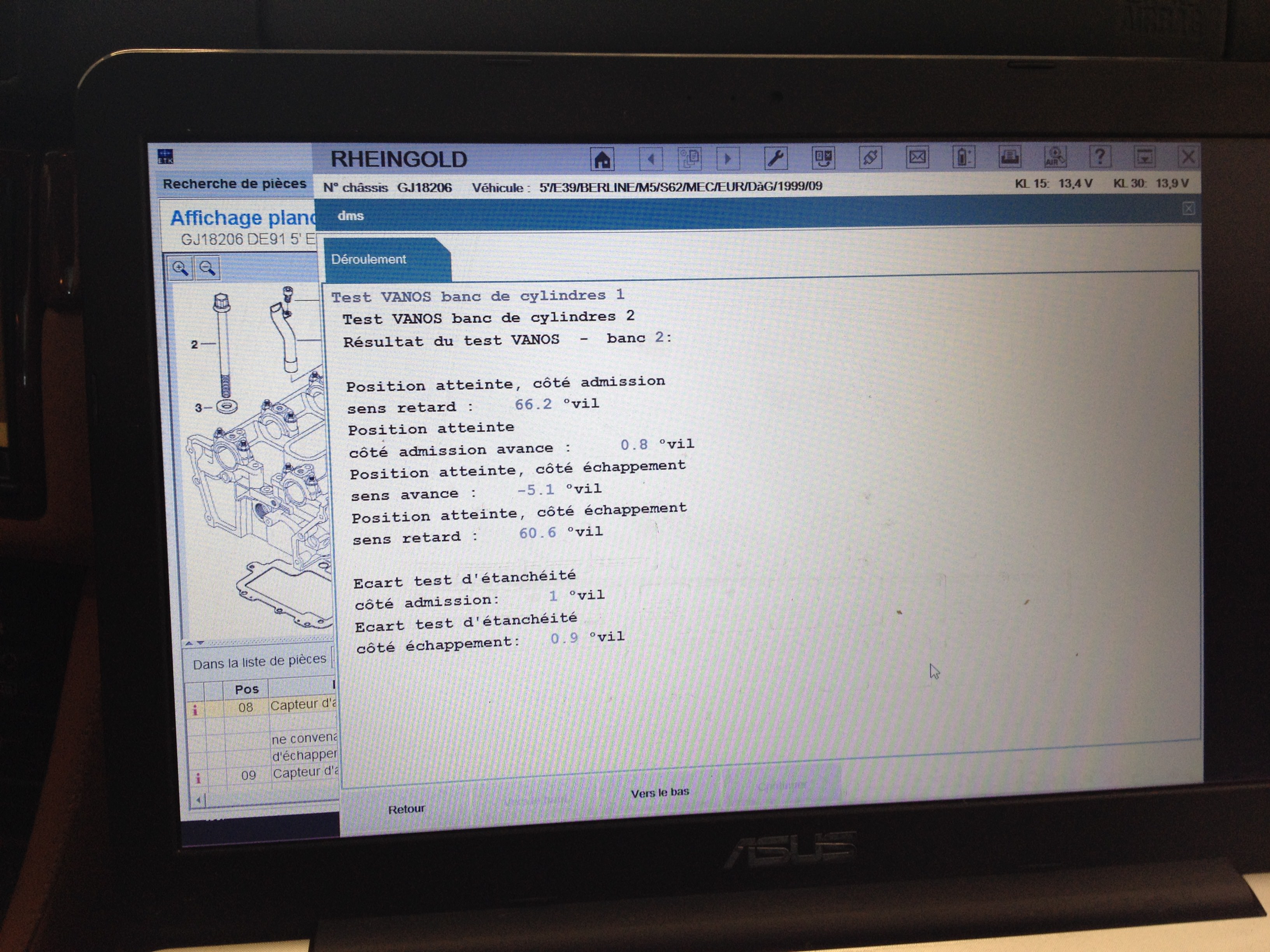

Ensuite passage au diagnostic électronique :
Résultat :
-Un capteur PDC qui ne donne rien. Fabien m’a indiqué comment identifier un capteur qui ne fonctionne pas. :nickel8:
-DME : signal capteur d’arbre à cames banc 1. Voilà l’explication probable du bruit particulier détaillé au début de mon message. Il me faut donc m’occuper de remplacer la paire de capteur d’arbres à cames du banc 1. En espérant que cela résolve le problème.
-Et des défauts mémorisés, mais sans conséquence sur le fonctionnement des équipements de l’auto : alimentation antenne / DSP / Moniteur de bord BMW / IHKA.
-Un dernier défaut mémorisé : GM : Protection de l’habitacle est par contre lui peut-être responsable du non fonctionnement du mode impulsionnel des 2 lève-vitres avant.

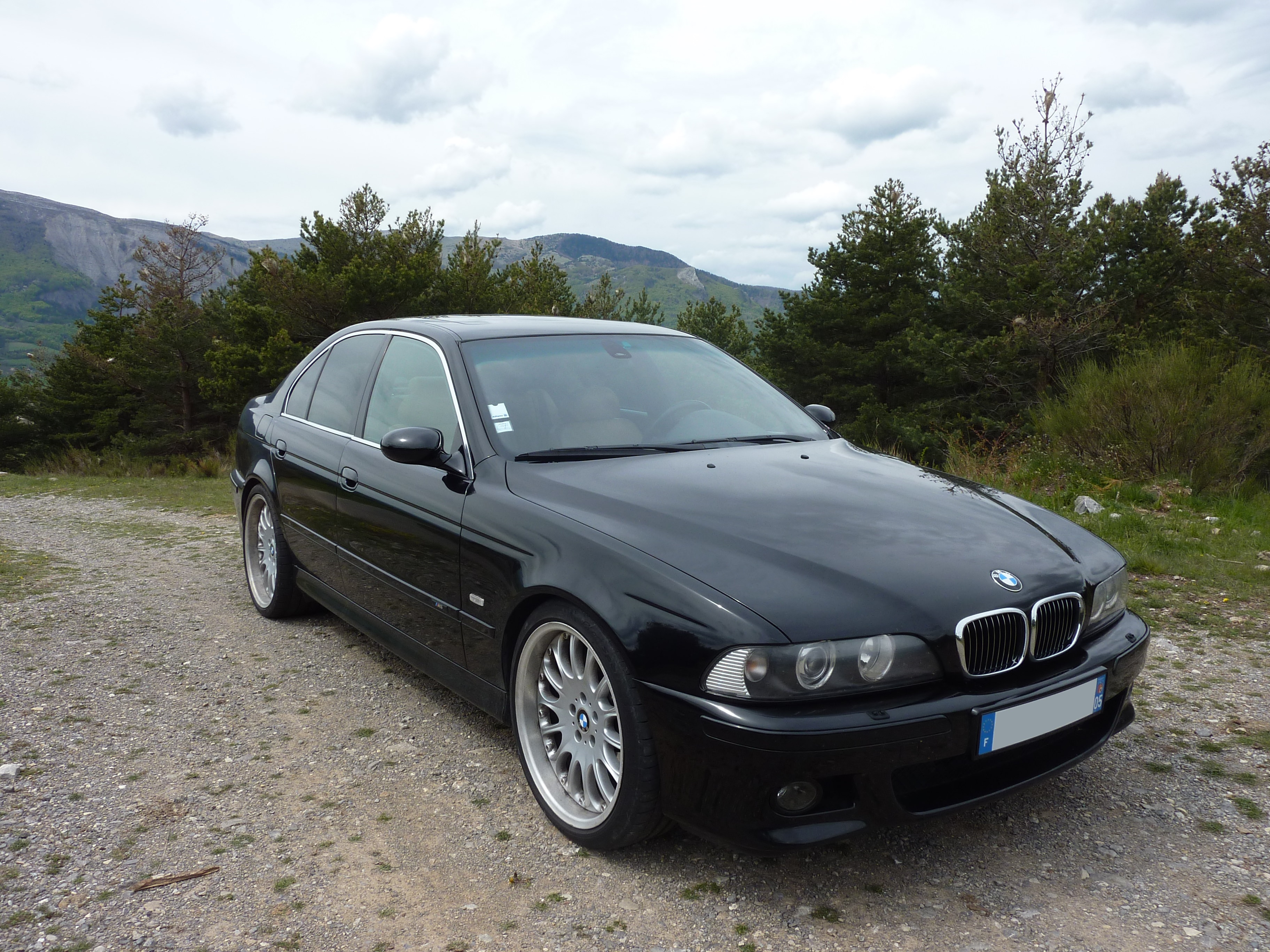

Voici un retour à la configuration d'origine pour ce qui concerne les jantes.
Autrement il me reste une bonne somme de travail mais j'avance petit à petit à mon rythme pour la remettre en état en tout points.
Merci à Dump pour l'idée des Plaques Showroom
J'ai hésité à poster mes photos après avoir vu les photos de la nouvelle de Gregou
Ca lui va mieux les jantes d origine:nickel6:
