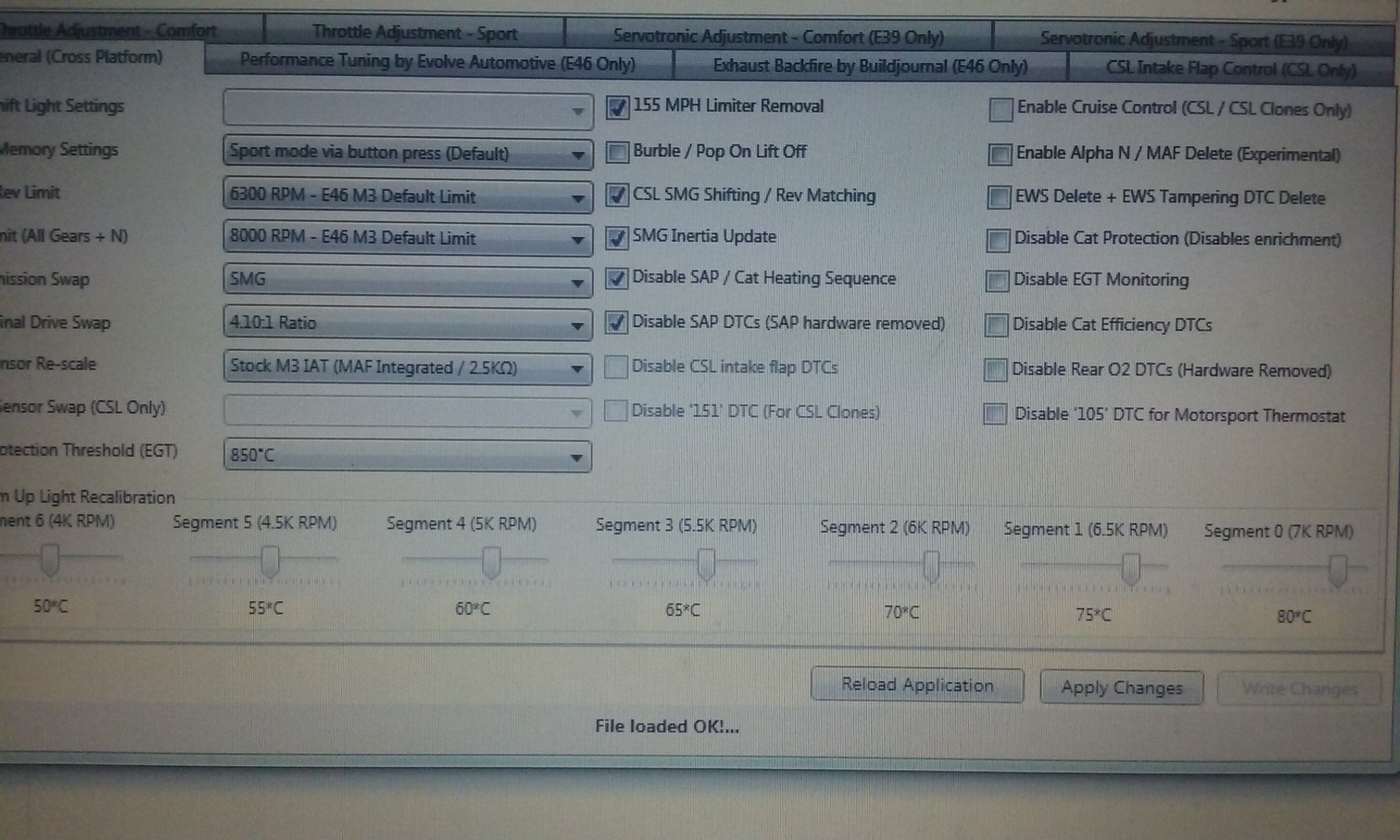

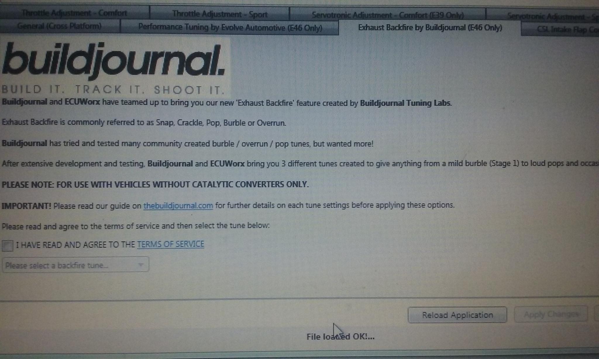

En première photo on voit ou on peut cocher burble bop, j avais testé mais pas aimé.
En deuxième photo c est la ou on coche moyen, fort.... mais je n avais pas testé cette page donc je ne peux pas t en dire plus??

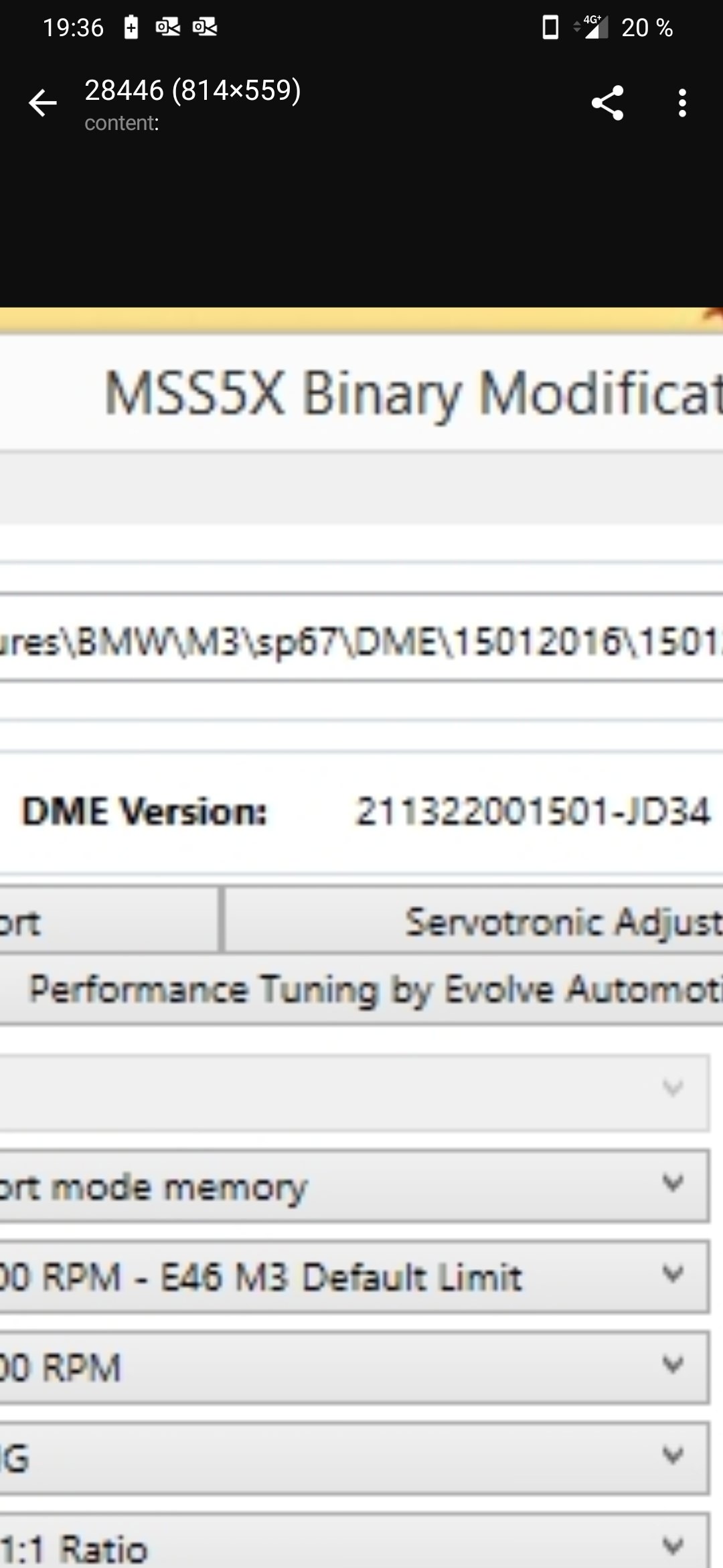

Ici ?
Je suis un boulet…
J'avais essayé sans branché la voiture et j'avais enregistrer le .bin complet donc illisible dans MSS5X.exe...
Voici mon n° de DME : 211322001301-J424...
Je ne sais pas ce que tu vas en faire ?
