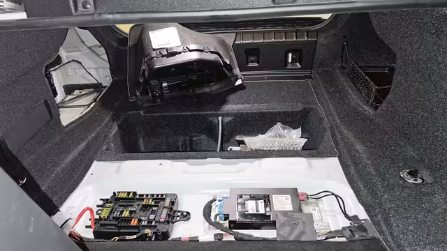

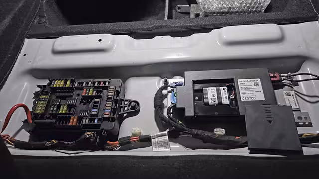

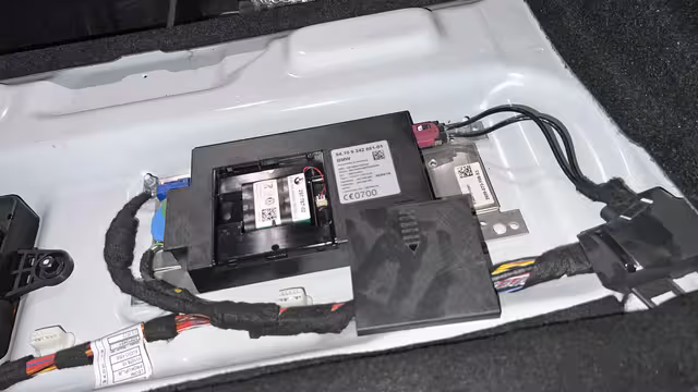

Posté(e) le 15 aoûtle 15 août comment_1253444 @Paul Sur la f10 , pour changer la batterie de secours j ai du démonter la moitié du capitonnage du coffre Signaler
