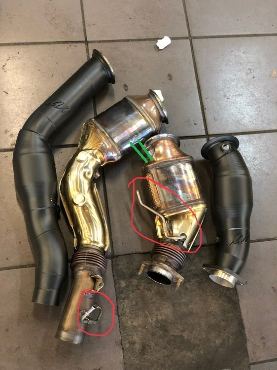

C’est déjà prévu cata sport traitement céramique ...
Le problème c’est qu’il y a les tige de capteurs de pression OPF  (la où c’est entouré) chose qu’il n’y avait pas avant sur S55 depuis la nouvelle norme euro... et sur le cata sport il n’y a pas ces tiges là
je me demande si avec une gestion il y a moyen de virer ce capteur du cata... si quelqu’un sait je suis preneur

Il y a 14 heures, luigim2c a dit :
Salut AFV ce sont ces tubes a déplacer devant les cata d'origines pour éviter les messages d'erreurs ?
Ce serait dommage de le faire sur ces cata là d'autant que, est ce que la pression devant serait suffisante pour bluffer le système ?
Je suis en Belgique
Il y a 10 heures, teva a dit :
Exactement, pour être exact les originaux je les ai pas déplacés mais bouchés avec un tube en caoutchouc et une vis donc ils sont toujours utilisable si on repose les FAP. Et j'ai soudé deux autres tubes du même diamètre sur la petite downpipe qui est celle qui est la plus proche des capteurs et accessoirement la plus simple à démonter.
Les tubes (en vert) sont parallèles à la lambda amont pour ne pas gêner la pose/dépose:

Sur les cata sport ça peut marcher, ils restent quand même assez restrictif à voir si cela suffit.
Il y a 11 heures, afv a dit :
613CCDEC-E74E-4F5C-BAEA-553FE5046BBC.thumb.jpeg.d2fe5ad94e13fbb297843b6ca5ad5501.jpeg.d947f3c580f0e9b48599fe067bea59cd.jpeg
Salut AFV
quand j’ai monter les cata sport, c’est ce qui a été fais aussi, les tube on été boucher par une vis mais j’avais quand même le M2 en défaut
tu n’as pas eu de problème en les bouchant ?

il y a 12 minutes, luigim2c a dit :
Salut AFV
Les tuyaux en caoutchouc des capteurs je ne les ai pas bouchés mais relocalisés en amont du cata, ceux que j'ai bouché ce sont les 2 tubes métalliques en bas des downpipes où viennent normalement les tuyaux en caoutchouc des capteurs.

il y a une heure, afv a dit :
D’accord tu peux m’explique comment tu as fais ? Car j’essaye de résoudre ce problème pour installer les cata sport ... tu as inséré le tube en caoutchouc ou il y a la sonde du cata ?

Sauf si la pression n'est pas suffisante par le fait de diminuer le nombre de cellule ?
Il y a 9 heures, luigim2c a dit :
Mais sur les cata sport tu as aussi les tubes de prise de mesures en aval du cata ? Sur la photo il ne me semble pas en voir ?
Il y a 10 heures, afv a dit :
Mais avec un seul tube métallique et un T pour les connecter cela n'aurait il pas simplifie la chose ?
Bravo pour l'astuce en tout cas!
il y a 25 minutes, teva a dit :
Effectivement ça reste une éventualité mais le DME me semble juste attendre une pression positive et une augmentation lors des montée en régime.
il y a 12 minutes, teva a dit :
Oui et non, j'avais pas de T en métal à disposition et le bi-tube permet de pas avoir de couloir d'étranglement qui pourrait limiter la réactivité.
J'ai percé 2 trous aux abord de la lambda en amont, inséré légèrement 2 tubes en fer de 6-7mm que j'ai soudé au corps de la downpipe. Puis j'ai raccordé les 2 tuyaux en caoutchouc des capteurs dans les 2 tubes que j'ai ajouté.
Il y a 2 heures, afv a dit :
D’accord je vois... quel galère .... en tout cas c’est ce qui m’est passé par l’esprit de faire des trou et de les rajouter sur les cata sport mais de bricoler le cata sport il faut être sur de son coup  ...
