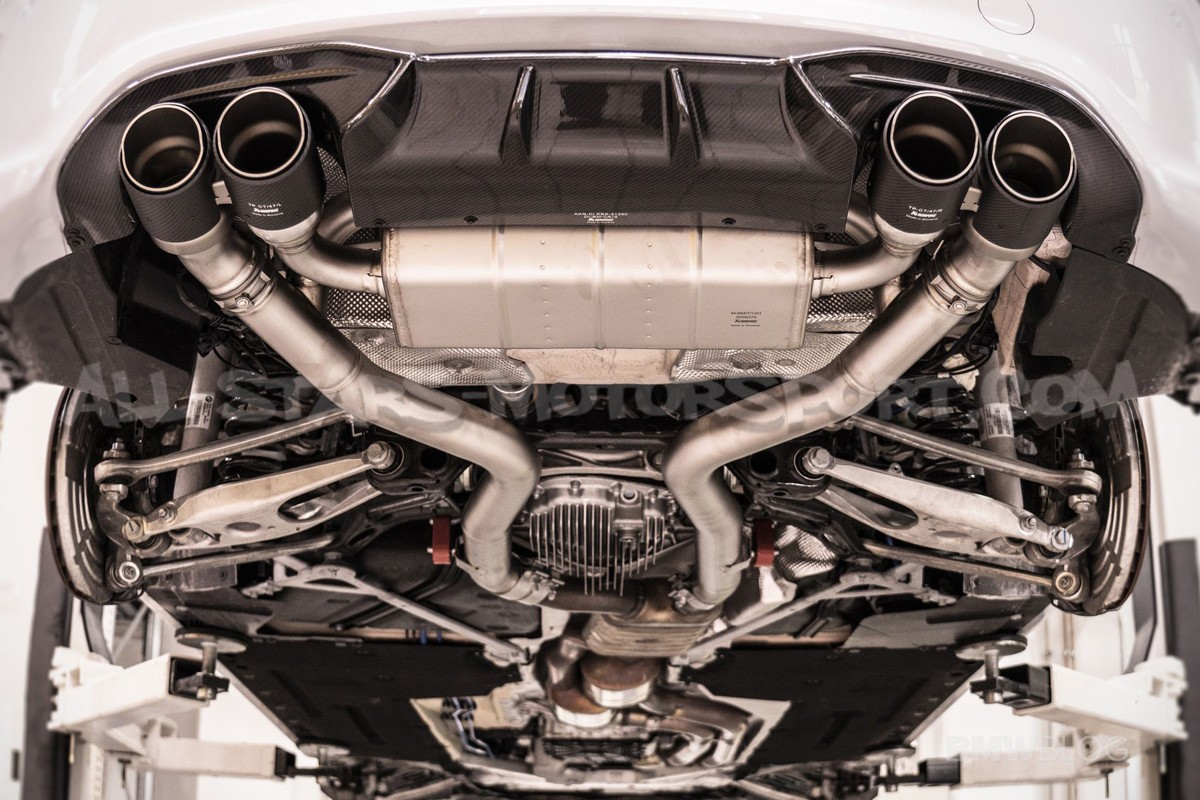

Heu.. je dis peut être un bêtise, mais vous êtes sur que le FAP est sur le tube intermédiaire ? Il n'est pas plutôt dans les DownPipe  ?
Oui ils sont sur les tubes intermédiaires après les down pipes et avant le petit silencieux « carré «  du milieu

et c'est quoi l'effet de tuber le silencieux intermédiaire ? Sans vider les FAP je veux dire.
Il y a 1 heure, cristo a dit :
Tu libère un peu la ligne , mais les fap sont tellement restrictifs à se niveau....
Mais sur la vidéo que j’ai posté précédemment, il supprime que la dernière des gamelles avant le silencieux , cela correspond à l’intermédiaire ? Remplacer par deux tubes le tout en remus . On conserve les deux gamelles suivantes qui sont les FAP non ?
En mettant l’intermédiaire tube remus , reprog obliger ?
J’avais pu lire que certains avaient eu des voyant allumé avec uniquement des silencieux non homologué donc avec les tubes intermédiaires en plus tu poses une bonne question ?
Cela n’est pas systématique apparemment mais malheureusement je n’ai pas la réponse à ta question

donc au final l'intermediaire (la dernière marmitte avant le silencieux) ne sert a rien ?
si je commande ca ,
https://remus.eu/catalog/product/view/id/11326/s/racing-gpf-back-system-l-r-racing-sport-exhaust-centered-with-2-integrated-valves-and-gpf-back-center-section-replacement-tube-selectable-tail-pipes-no-ec-approval-088318-1500-/category/4/?vehicleId=1-4-494-1797
no defaut ?

Bon , ça deviens difficile pour moi de lire que des voyants s'allument quand on fait quelque chose sur une m2c , voici donc deux prises de son avec inter tubé et fap vide .
Je tiens à préciser que depuis l'opération j'ai fait 8500km , un trackday a Dijon aussi , et AUCUN voyant . J'ai la dernière mise à jour du DME pourtant .
Le seul risque d'avoir un voyant est de changer le diamètre de la ligne après les downpipe/cata/cataprimaires appelez ça comme vous voulez . @afv a l'aide par pitié.
Modifié par bSn85
il y a une heure, bSn85 a dit :
Je confirme, en vidant le midpipe d'origine (65mm) pas de problème et sans doute pareil avec un midpipe tube en 65mm (mais pas vendu sur le marché à ma connaissance que du 70mm)
donc si je supprime la bombonne rectangulaire legerement plate juste apres le slip ON (derriere les ailettes du radiateur)  en mettant du tube, tout va bien ? par contre je conserve les deux bombonnes suivante qui sont installées en décalées.
j'aimerai avoir vos avis de pro :)
il y a 1 minute, Geooo77 a dit :
Ce dont tu parle c'est l'intermédiaire,  tu peux tuber sans soucis .
à l’instant, bSn85 a dit :
yesss je parle de ca :) bon bah a partir de la je vais prendre le remus race avec le tube en lieu et place de l'inter ?
