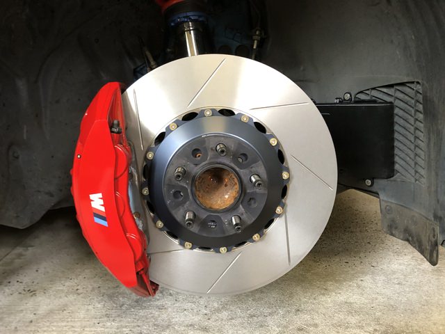

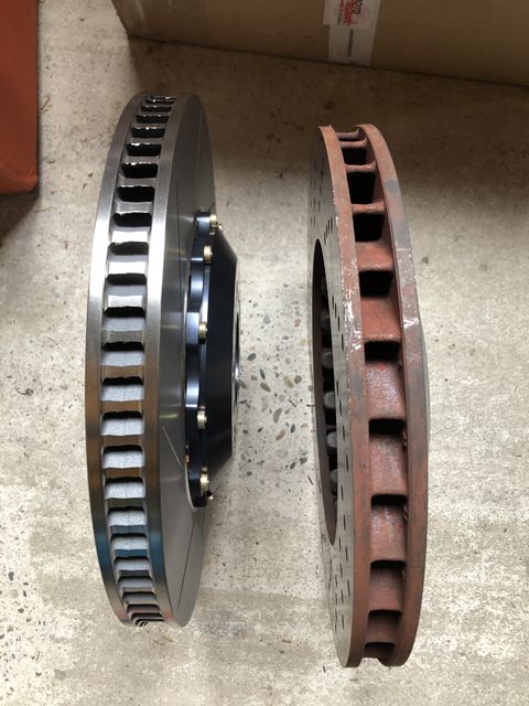

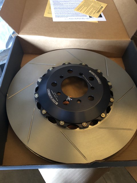

Comme mes disques avants commencent tout doucement à se fissurer autour de certains trous, j’ai acheté des nouveaux disques… un peu plus sérieux!
combiné à un kit de refroidissement que je dois bientôt recevoir, je pense que je serai tranquille pendant quelques temps🤨

Pourquoi un Taudi sur le carton 😭
Très bonne question, j'ai eu peur d'une erreur mais non sur les disques c'est bien marqué F8x ouf 🤣

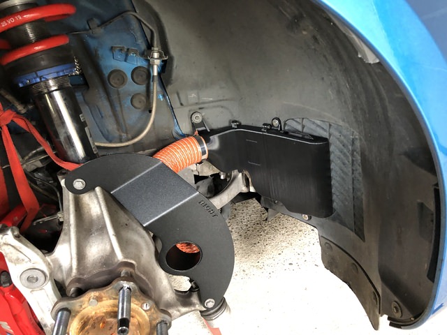

Ça y est j’ai monté les disques avant et j’ai rajouté un système de refroidissement, ça peut pas faire de mal!

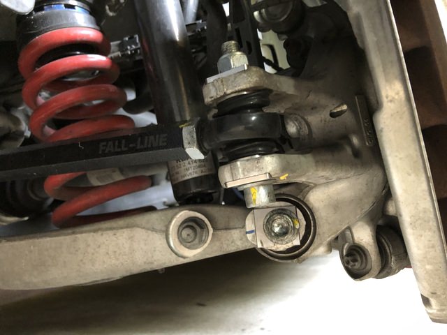

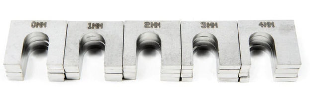

J’ai aussi fait monté les coupelles et des Silentblocs bras avant AKG Motorsport à l’avant. A l’arrière j’ai changé les bras de parallélisme et rajouté un kit de cales pour le carrossage.

C est du speed engineering le kit de refroidissement ca, bien foutu et bien etudié.

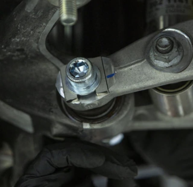

par contre j ai une question sur tes cales de carrossage= alors que t as des bras reglables, quelle fonction ca t apporte ? Verouiller ? Reglage fin ?
Oui le kit refroidissement est bien fait on réutilise une vis du passage de roue et on perce deux trous.
Pour les cales, j’ai pris l’ensemble que vendait Damsx et apparemment ça verrouille le carrossage. Je te met le lien pour les explications
https://europebm.shop/collections/m2-competition/products/kit-verrouillage-excentrique-m2-m3-m4-fall-line-motorsports

Le freinage est maintenant béton, franchement les Girodisc + pagid + refroidissement ça parait inépuisable. Je prends de plus en plus confiance et freine de plus en plus tard.

Concernant les cales de carrossage tu a mis quoi les 3mm ? Autres ? Ta une idée du carrossage correspondant ?

Pour l’arrière, j’ai mis des cales de 4mm et j’ai un carrossage de 2,4deg
Merci de ton retour. C’est un peu léger pour mon setup 2,4 a l’arrière. Tu pense qu’on peut superposer un cale de 4mm + une cale de 1mm ou c’est mort ?
Il y a 3 heures, Geogeo91 a dit :
Ça marche pas comme ça en fait, c’est des cales avec ouverture pour passer une vis, 4 mm c’est le décalage de l’ouverture par rapport au centre et c’est le max qu il est possible de faire.
si tu veux plus je crois qu’il existe des excentriques et il faut aussi modifier les bras.

Ah oui j’avais pas vu le produit je pensais que ça se faisait avec une différence d’épaisseur. Effectivement là tu peux rien faire de plus.

Les disques Girodisc je l'ai est trouvé sur ultra performance.fr à 500€  ,ça a l'air du bon matos .

L’idée est astucieuse ! 👍
… et semble une solution économique pour aller chercher les 3° de carro 👏
Ca va être compliqué d'aller chercher les 3° si la cale 4mm te fait que 2,4°
Après à voir avec mon setup car j'ai une rotule Schirmer moi à la place du silent bloc d'origine ici. Donc c'est possible qu'elle apporte déjà du carro de par ça conception légèrement excentré ...

J’ai compris que la cale ajoutait du carrossage sachant que d’origine, on arrive déjà à -2° … si la cale 4mm ajoute 0,4°, l’effet est effectivement limité !?!
C'est du bon matos!
Mais à 500€ tu n'as que la piste, il te faut le bol qui va avec et là c'est plus 800€ de mémoire.
Après en effet tu peux ne remplacer que les pistes.
