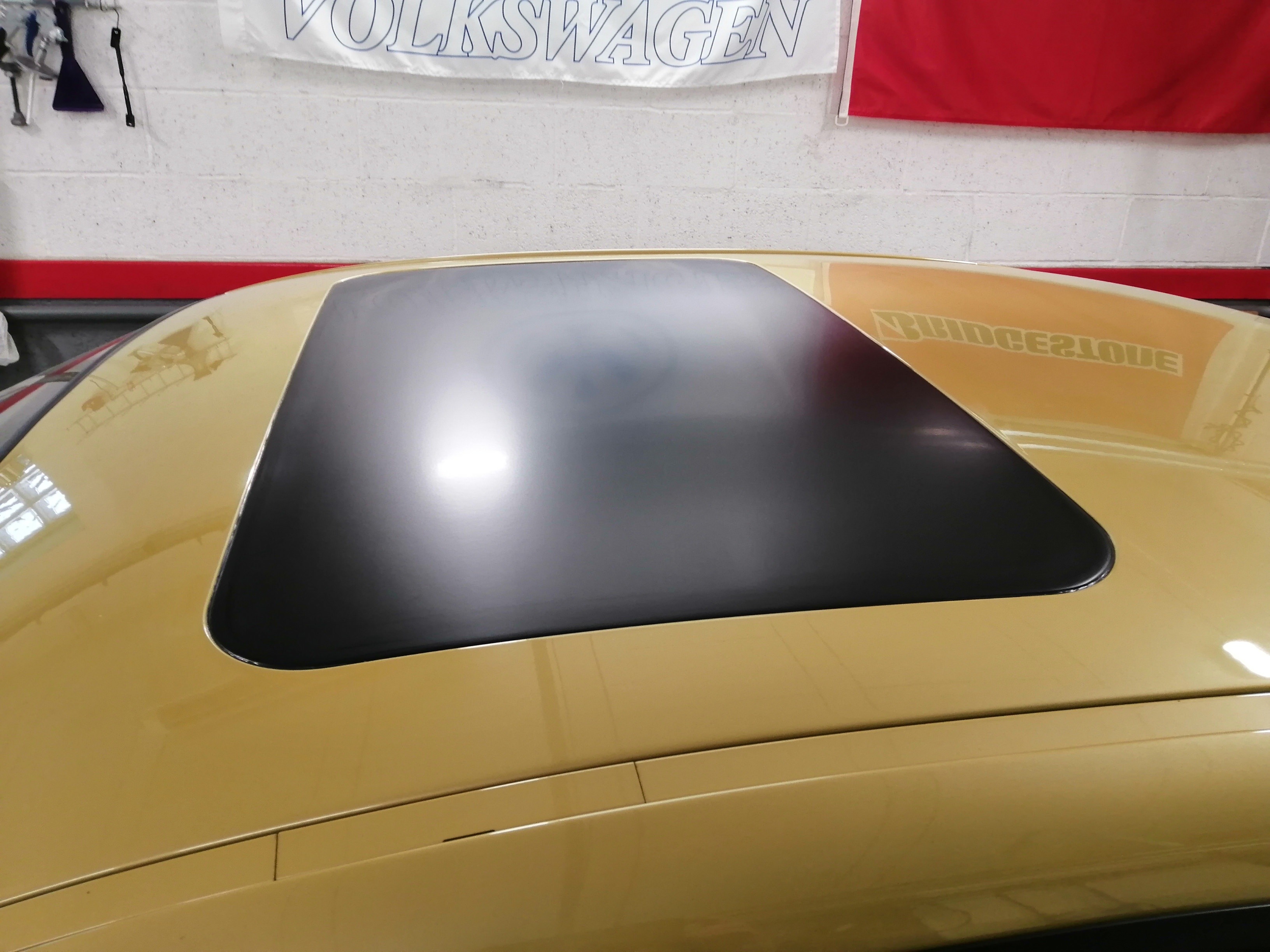

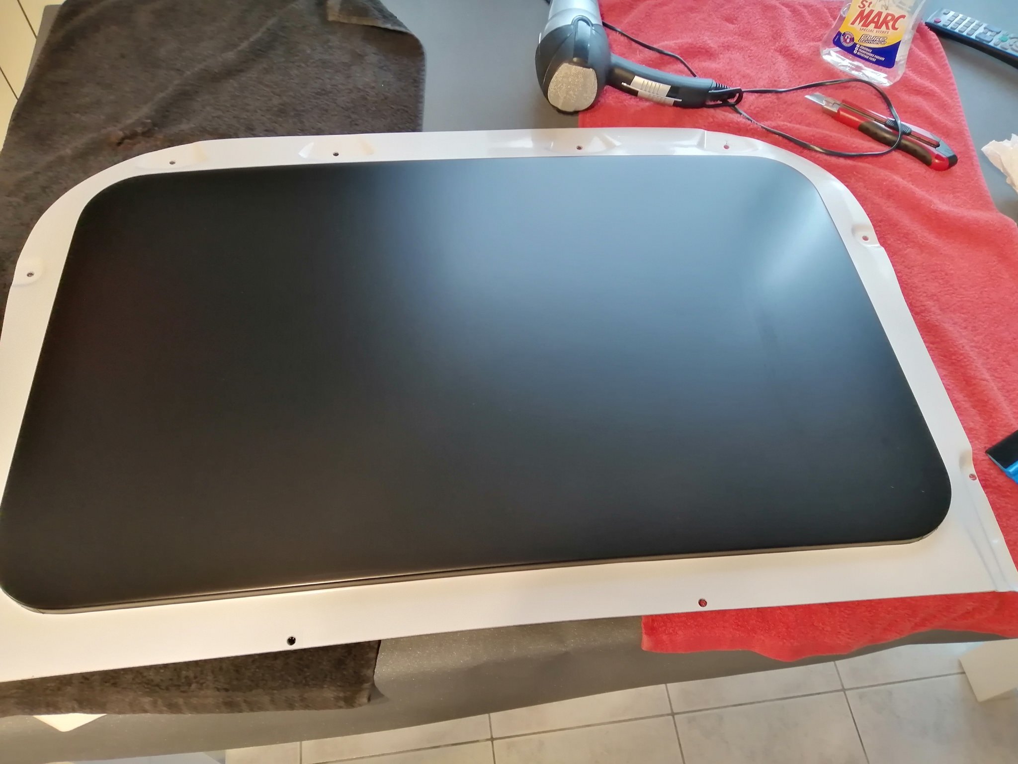

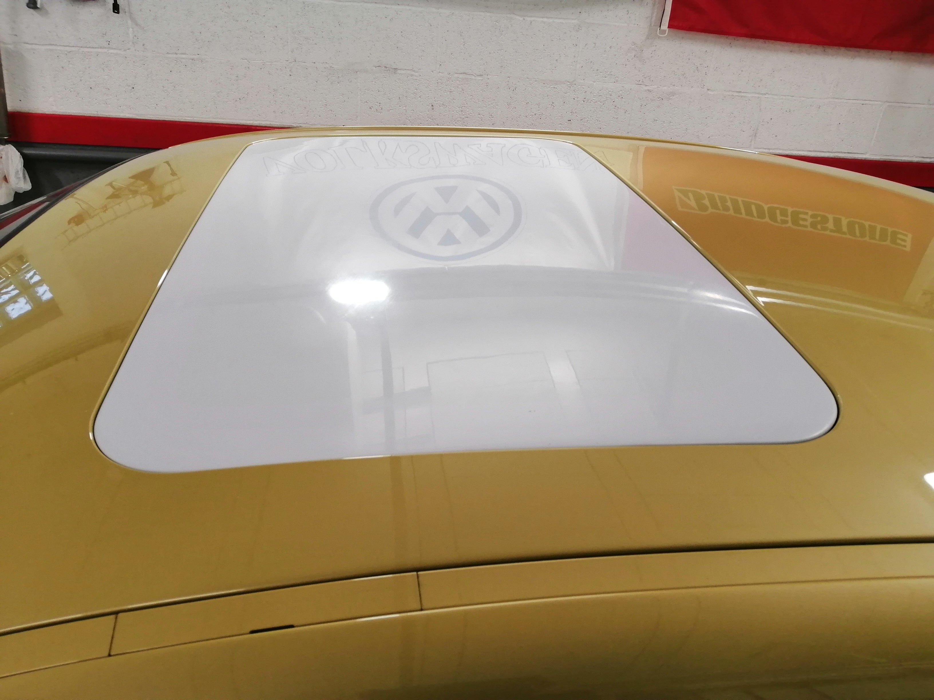

Toit ouvrant qui ne s'ouvre plus?
vraiment belle piece,  chere, mais qui s'adapte nicklel
y a plus qu'a faire un covering noir mat et un joint
Modifié par golfracing
bon maintenant , il faut que je me fasse une autorisation de sortie pour essai de voiture de course ?
et le voila noir
