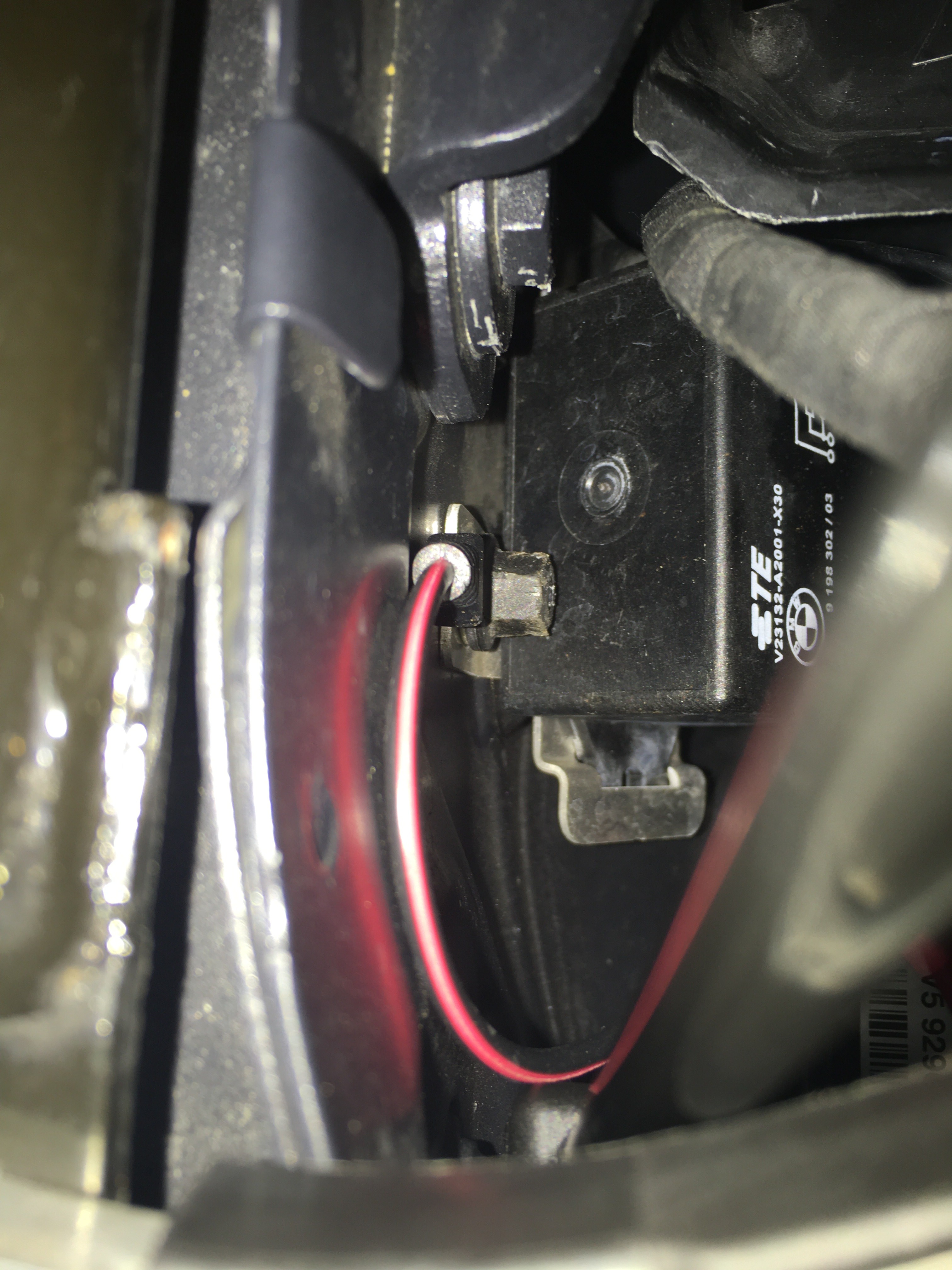

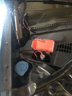

@Ilciouc voici les photos du branchement:

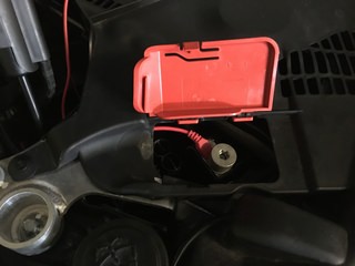

branchement sur la borne +

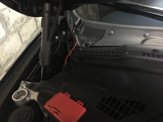

La masse trouvée sur le châssis à proximité du vérin de capot

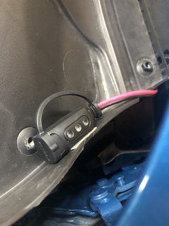

La prise ressort au niveau de la baie de pare-brise (je la positionne un peu en hauteur pour éviter qu'elle ne trempe dans l'eau en cas de lavage ou forte pluie à l'arrêt..)

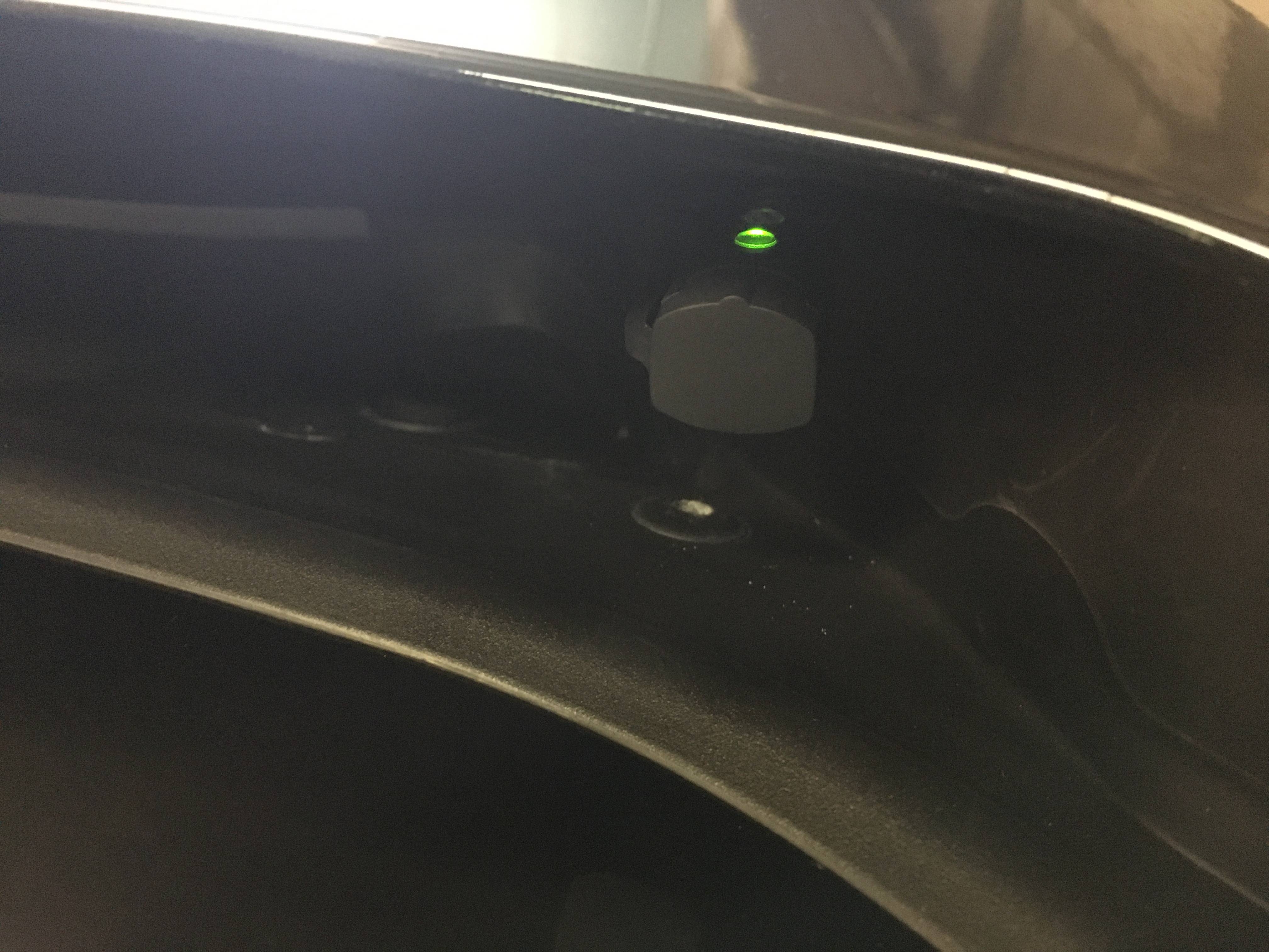

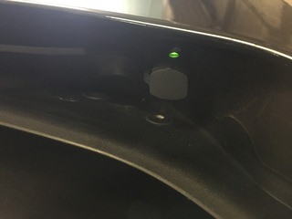

vu du pare-brise capot fermé, la led verte clignote, tout va bien :)
Peux-tu me dire STP comment tu as débranché le positif j arrive pas ?
Il y a 12 heures, Simbaseb a dit :
J'ai pris un cliquet avec un embout Torx T50. Il faut insister un peu car c'est bien serré..
Ah oui effectivement
j ai essayé et dure j ai pas voulu forcé ducoup je vais insister un peu plus merci
Merci montage ok ??
Tu peux charger par là également même si tu as pris le bon + mais pas la masse au bon endroit?
Du double face et nickel
il y a une heure, Simbaseb a dit :
Merci montage ok ??
La masse, on la prend où on veut, du moment que le contact se fait et que la longueur du câble le permet :wink:
il y a une heure, jnsn78 a dit :
Oui je l’ai mis au même endroit que toi je me posais la question pour la charge comme BMW a prévu en bas et qu’il y a un gros cable dessus je me disais peut-être que pour la charge cela  a une importance tu me confirmes que non ? Tu as déjà chargé par la ?
Il y a 1 heure, Simbaseb a dit :
Si la led verte de la prise clignote, c'est que le contact + et - se fait correctement. Le principal étant que le + soit pris sur la borne prévue à cet effet
Oui sa clignote bien ? merci tu as déjà chargée toi ou pas encore ?
il y a 11 minutes, Simbaseb a dit :
oui, j'ai mis en charge pendant le confinement..

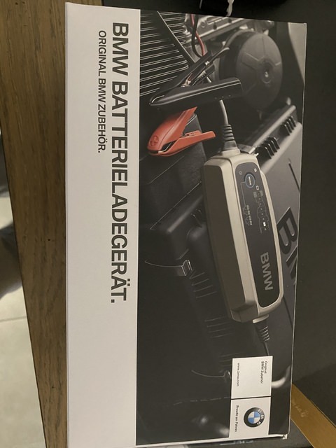

Bonsoir je viens de faire l’acquisition de ce chargeur (voir photo ) pour la m2a de 2017 pouvez vous me confirmer que je doit le laisser sur le mode normal ? Pour info brancher aux bornes dans compartiment moteur et le capot bien refermer en faisant passer le câble dans le coin du phare et véhicule bien verrouiller merci à vous
Il y a 2 heures, Greg Tom Legros a dit :
Oui sur normal pour M2
Sur AGM si tu as la position
Car les M2 sont AGM tu charge un petit peu plus haut 😉
Merci pour l’astuce @jnsn78 au fait, j’ai fait exactement le même montage, c’est impeccable 👌
Il y a 12 heures, juco2 a dit :
Idem et oui top

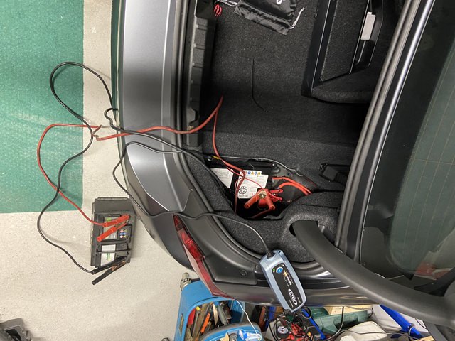

 Bonjour
Je viens d’acheter le chargeur ctek xs lithium
Mais malheureusement je n’arrive pas à redémarrer ma belle
J’ai bien évidemment essayer le mode régénération en appuyant 10s sur reset mais il démarre la charge et on dirait qu’il y a trop de consommateur qui font tomber le chargeur en mode erreur « ! »
Je crois qu’on peut mettre une batterie en parallèle mais je ne suis pas sûr de mon branchement et j’ai l’impression que ça charge la batterie donneuse au lieu de la batterie de la voiture 😅
Voir ci dessous:
Si quelqu’un pouvait m’aider svp
Je n’ai plus trop d’idées 🤷🏼‍♂️
