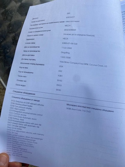

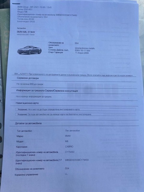

La voiture est d’origine Bulgare. Le garage qui la vend fait importer tous ses véhicules de Bulgarie. La carte grise française est donc à faire ainsi que le certificat de conformité, il a un service qui peut s’en occuper.
Il m’affirme que chacun de ses véhicules ont un contrôle complet dans chaque concession respective et que s’il n’y a pas d’entretien ou peu, il n’achète pas.
La m6 a été vérifiée par une concession BMW Bulgare avant d’être importée et aucune anomalie ou défaut n’a été relevé de ce qu’il me dit. Il m’a donc envoyé le carnet complet sauf qu’il est en Bulgare et je n’y comprend strictement rien…😅
Je vous met les deux premières pages si vous arrivez à déchiffrer quelques chose qui pourrait m’aider 😇
En ce qui concerne les pièces, seul les coussinets de bielles ont été fait de ce qu’il me dit… encore une fois il y a peut-être plus d’infos dans les 20 pages du carnet mais c’est du chinois pour moi…
Le siège conducteur quand à lui a l’air intact comme le reste de la voiture d’ailleurs !

Si tu as le vin contact bmw ou vas en concession, normalement si entretenu chez bmw ils voient tt ce qui a ete fait.
Mais cest une ricaine partie en bulgarie.
En toute franchise l auto est belle mais us/bulgarie… ca fait un peu beaucoup peur car beaucoup d auto volées finissent dans les pays de l’est pour se faire un pedigree vierge…
Il peut te dire que tt a ete fait mais tu peux pas controler et surtout tu verras l auto a lachat mais pas avant.
A titre perso je tenterai pas mais attends le retour d autres.

à ta place j'achèterai  pas tu vas avoir que des problèmes  comme un pote a moi avec une Audi rs4  déjà pour les km
Je pense que tu devrais privilégier un véhicule d’origine française / allemande / belge et surtout déjà immatriculé en France. Il y en a beaucoup sur Leboncoin en tout cas!
En plus moi je trouve la couleur des sièges pas très belle ...
Franchement, la configuration est pas folle, son origine plus que douteuse...
Et les vérifs avant import par concession... C'est un coup à être emmerdé....
Faut pas oublier qu'avec ce kilométrage, si rien n'est fait... Ça monte très très vite.
Coussinets, vanos, embrayage/volant moteur, groupe hydrau... Etc...
Prend ton temps, autant ce sont des bagnoles fabuleuses, autant elle peuvent vite devenir un cauchemar, ça vaut le coup d'attendre un modèle avec un historique limpide et une configuration qui séduit.
Se précipiter sur une annonce ne sert a rien, à part avoir des regrets...
