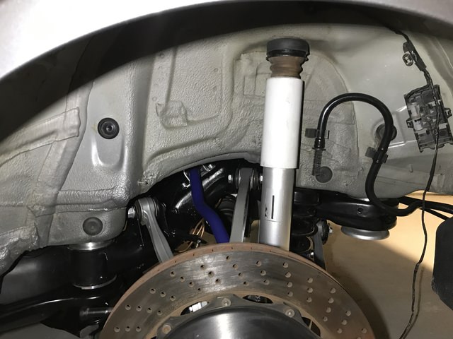

Je dois changer l'un de mes capteurs ABS arrière.
En démontant les garnitures de passage de roues arrières, j'ai remarqué que les boitiers de dérivation des capteurs ABS arrières n'ont pas de couvercle, à la différence des boitiers des capteurs avants. Je peux le comprendre car, à l'avant, ces boitiers sont exposés aux intempéries, projection de boue, etc. alors qu'à l'arrière ils sont protégés derrière la garniture.
J'ai tout de même un doute car l'un des connecteurs arrières était sorti du boitier et "pendouillait"  au bout de son câble... S'il y avait eu un couvercle, ce ne serait pas arrivé !

Salut et merci ! 👍
Passage de roue arrière gauche... Je reconnais le fil qui pendouille sur le côté. Quand j'ai découvert ça, je me suis demandé si un stagiaire de 3ème avait "bricolé" ma bagnole... 😂

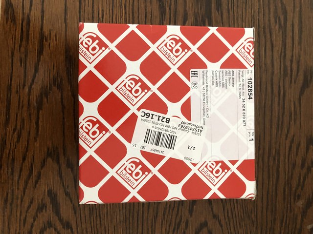

Référence capteur ABS arrière : 34526870077
Référence boitier arrière : 61136919398

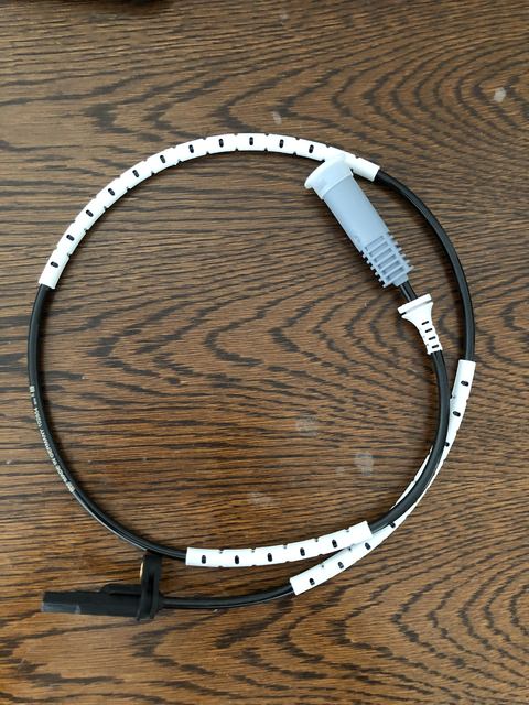

Merci pour les références ! Je vais commander le capteur Bosch sur Oscaro  👍
Pour valider que c'est bien le capteur et non pas le roulement, il suffit d'échanger les capteurs gauche et droite (ce sont les mêmes), puis de vérifier le code erreur.
Sur BimmerLink, j'avais un code erreur "5DC6 - Direction of rotation detection right rear", puis "5DB6 - Direction of rotation detection, rear left" après échange.

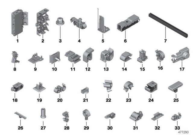

A propos, sur ETK (rubrique "Divers supports de cable"), on voit bien la différence entre les boitiers avant et arrière. A l'avant on a le (1) avec couvercle et on a le (2) sans couvercle à l'arrière :
