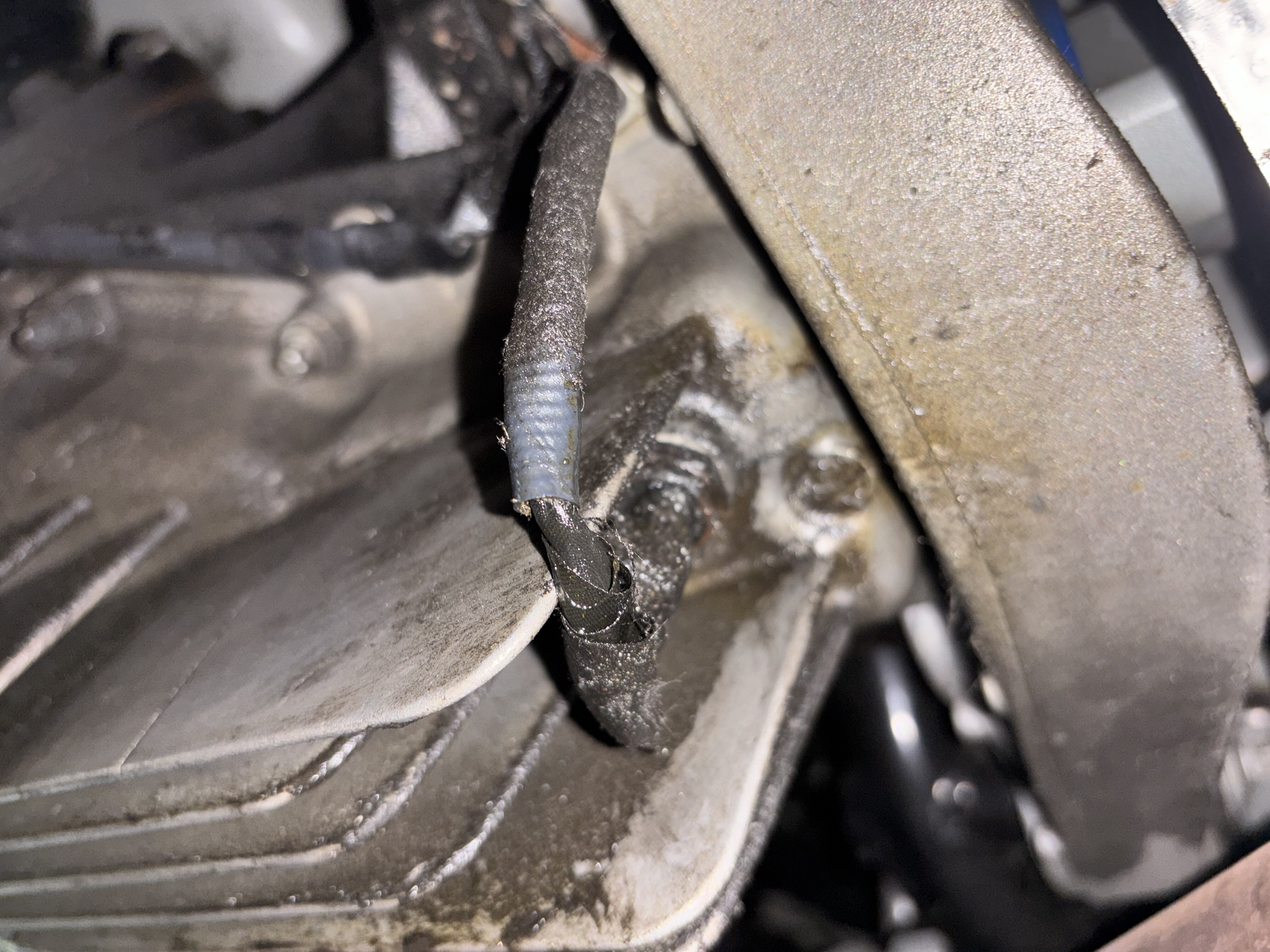

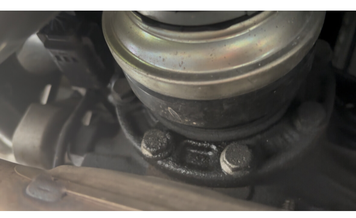

Quelqu’un serait au courant de soucis de fiabilité du pont arrière sur m4 compétition ? En me mettant sous la voiture pour faire ma vidange de pont j’ai eu la surprise de découvrir une grosse trace de gras à l’avant du pont, et une petite sous la sortie de cardans droite….
je suspecte une fuite de spi de nez de pont, et ben pour le cardans droit bonne question…. J’ai déjà vérifié le capteur de température, il ne semble pas fuir.
jai nettoyé et après 300 kilomètres il me semble voir un suintement très très léger réapparaître….
Voiture qui a 44000 kilomètres, l’ancien propriétaire était une personne âgé qui fessais du 8L au 100 de moyenne, elle n’as pas vraiment été maltraitée à mon avis, étonnant…. Et pourtant fuite de pont…
la voiture par en révision le 17 du mois, je leur demanderais de vérifier, je doute qu’il voient quelque choses de +

Bon…. Bah je verrais si en 10j ça fuit assez pour que bmw me diagnostique la panne ou pas….. j’aurais pas du nettoyer 🤦‍♂️
Après je regarderais si c’est possible de faire une prise en charge par BMW…. Ça risque d’être compliqué vu que j’entretiens la mienne chez bmw Allemagne.. Mais le garage bmw France le plus proche de chez moi sont réputée pour faire de la me*de…
