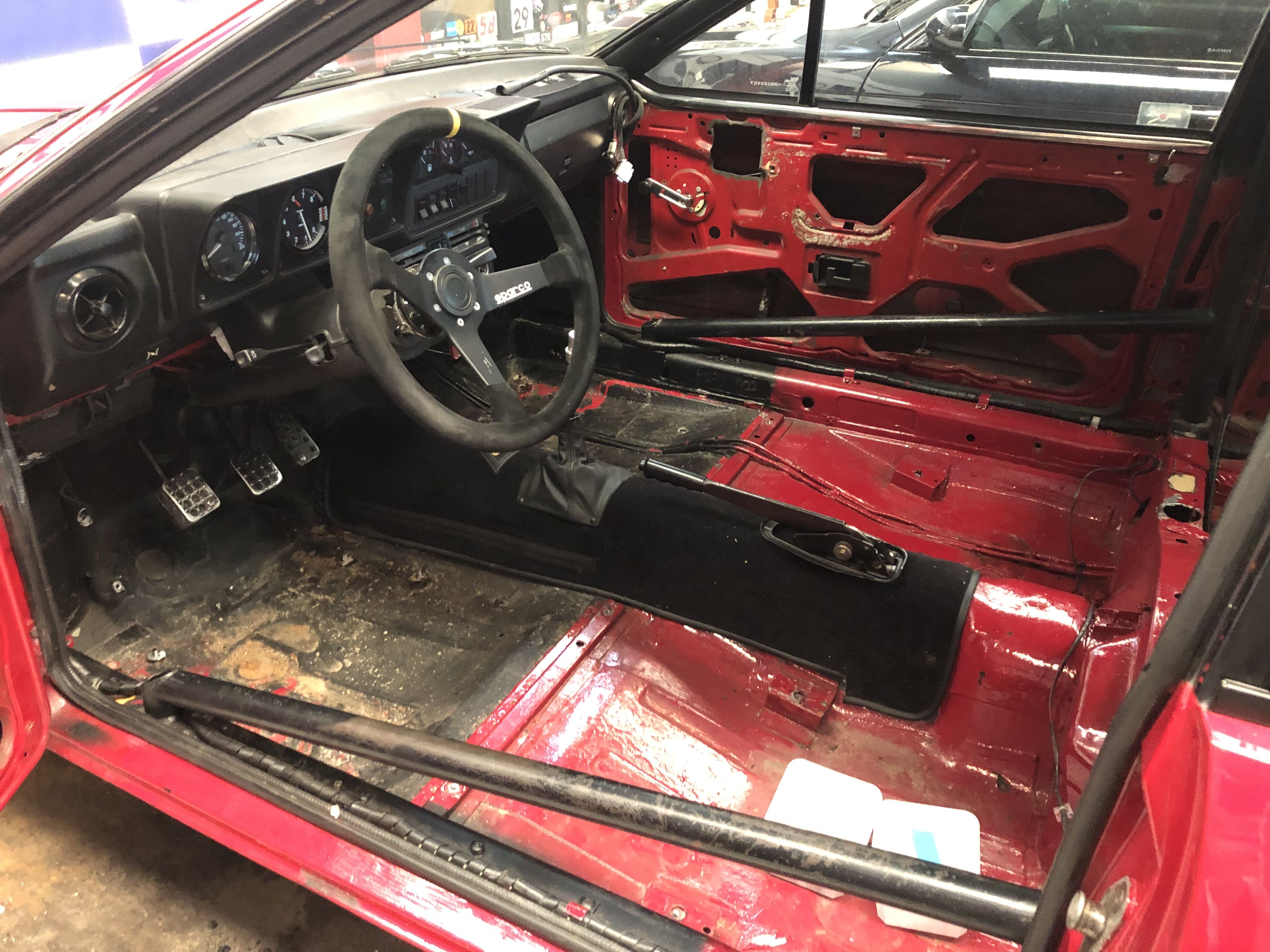

Je commence donc à démonter l'intérieur de l'auto pour voir où l'on en ait et essayer de sauvegarder l'auto encore quelques année avant de devoir vraiment la restaurer !

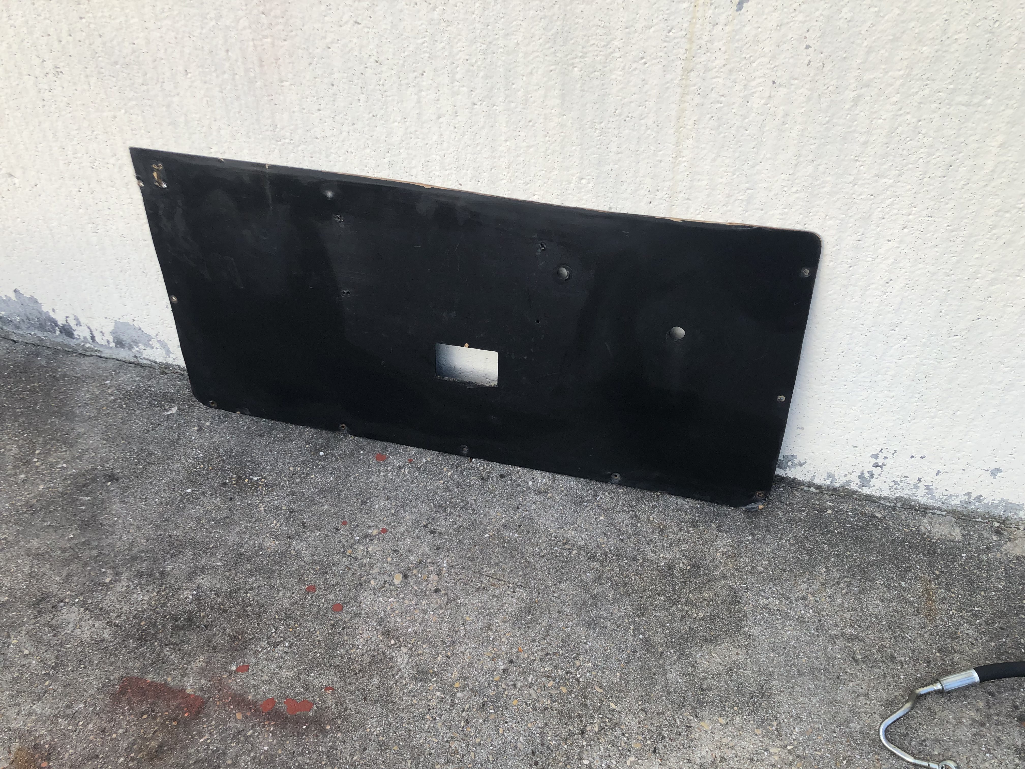

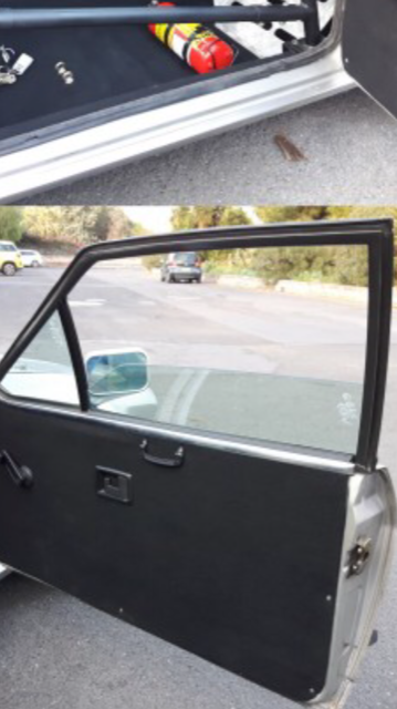

J'ai démonté les habillages de portière pour régarder à l'intérieur et je cherche des nouveaux panneaux.
J'ai pas envie de mettre 300 balles dans des panneaux en carbones et je voudrais simplement les remplacer.
Je n'arrive pas à retrouver la nature du produit.
On a l'impression que c'est de l'isorel mais avec un habillage dessus voir une peinture mais sans en mettre ma main à couper
Avez vous une idée ou un conseil pour ce type de produit !
J'ai trouvé cela sur le net , cela y ressemble mais cela à l'air plus costaud (PVC?)
merci

oui !
feuille de lexan en 1.5 voir 2mm ( lexan = macrolon = polycarbonate = trouvable chez leroy morpion ... bicocaserne ... et autre magasin de bricolage )
se travail très bien , se peint en noir sans soucis
n'est pas trop lourds
et niveau secu , incassable , plie mais ne casse pas ...

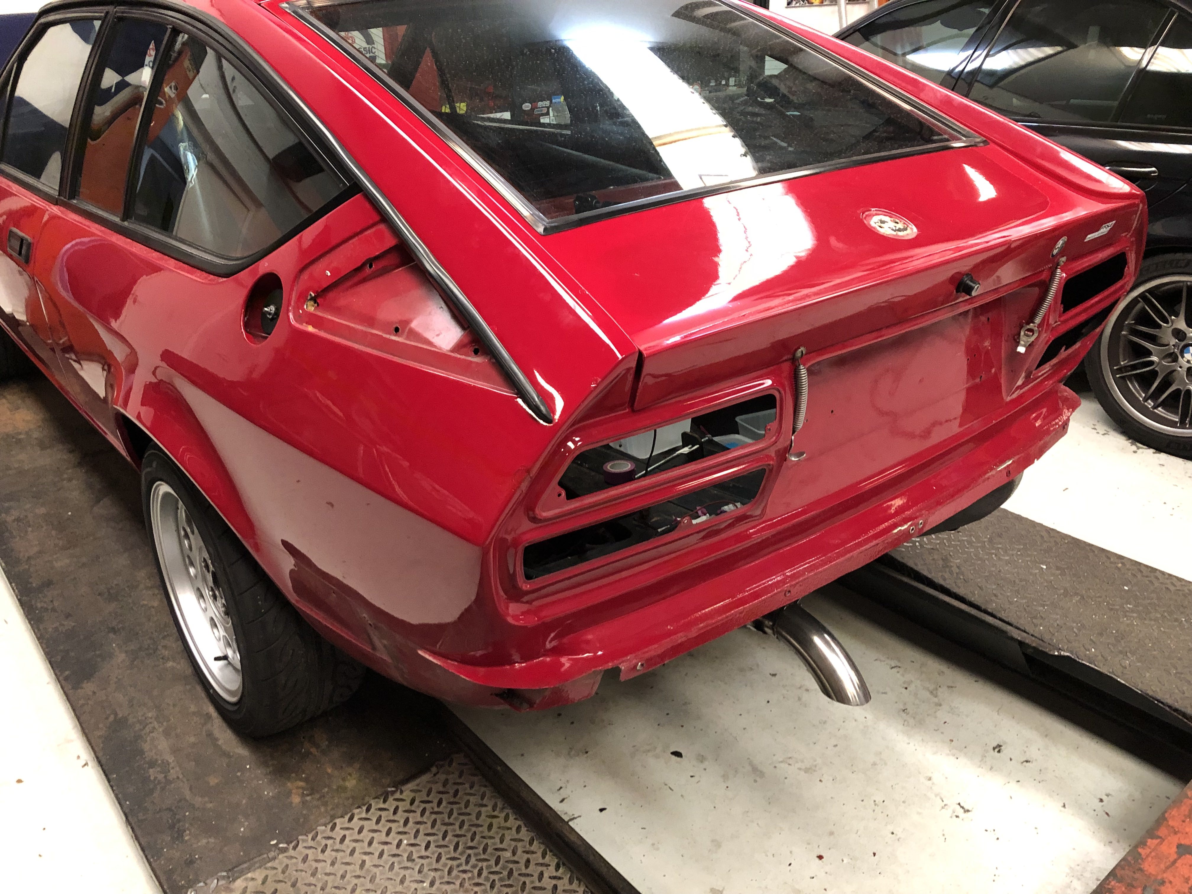

J'ai passé la jauge d'épaisseur sur la caisse... on va de 120 microns sur le coffre arrière à 750 sur le capot et les ailes avants :cool:
Après le seul truc que je connais pas ... c'est la date de fin du projet et le coût final (je verrai si je reste dans mon enveloppe estimative)
Bon après la caisse est rouillée aux endroits habituels mais elle est droite et n'a à priori jamais tapé. L'auto est en très bon état mécanique (moteur refait, boite en bon état et les trains roulants ont été rénové en 2017. Il faudra les refaire et remplacer les silentblocs, repeindre les trains toulants à epoxy mais sans mauvaise surpirise à première vue. Bon je vais quand même avoir du taf en électricité car cela a été un peu bricolé et puis cela va être compliqué de retrouver certaines pièces en très bon états (acastillage , feux arrières etc...) car l'on est plus chez BMW ... Alfa Romeo a bien un département classic mais ils ne fournissent aucune pièces... Après cela reste une caisse typé VHRS voir je voudrais bien en faire une petite grA avec donc une certaine latitude sur la finition et les détails.

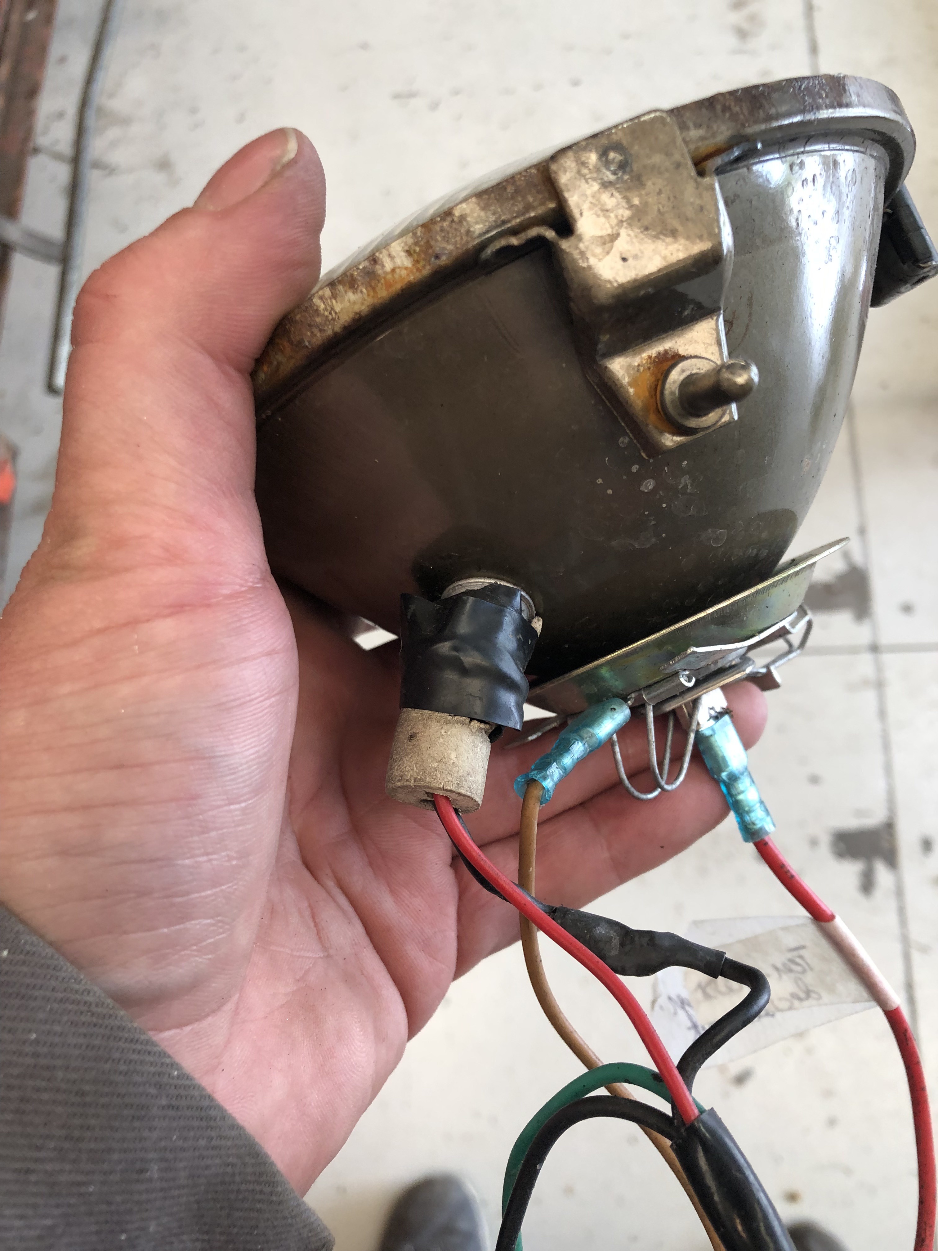

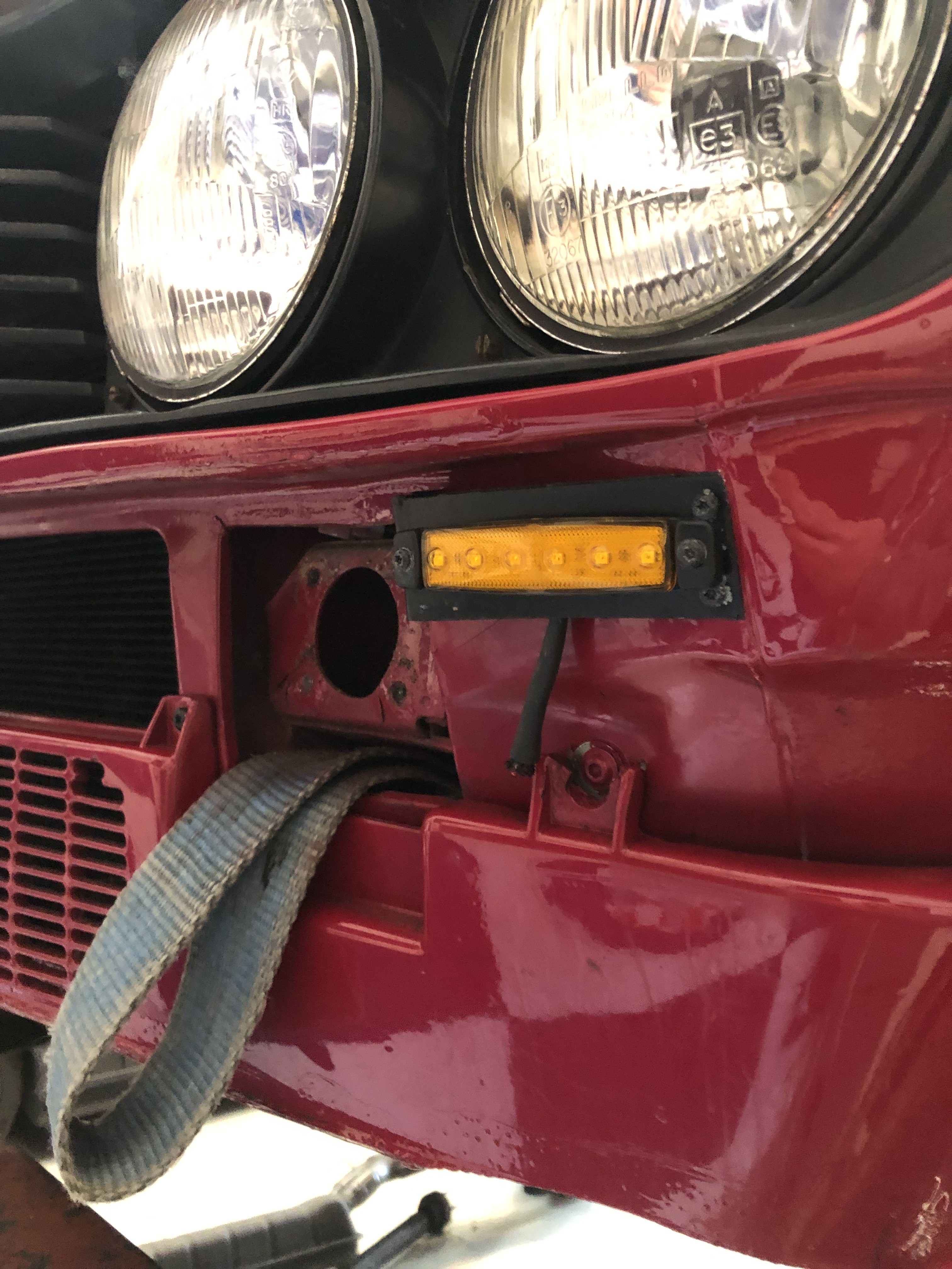

on a découvert de magnifique feux leds  8)
Bon il va y avoir du taf pour remettre tout cela au propre (agraphes plastiques, visserie, support de la douilles de feu de croisement ...) enfin il faudra tout reprendre, adapter, améliorer, restaurer... des heures et des heures de "bonheur au programme". Il faudrait que je trouve quelques pièces comme un nouveau spoiler... Bon il va y avoir du taf pour le personne déraisonnable que je suis ... J'aurais peut-être dû attendre la retraite pour attaquer un tel projet ... mais bon c'est pas pour tout de suite :nanana:
Cf la fixation des lanternes qui sont HS

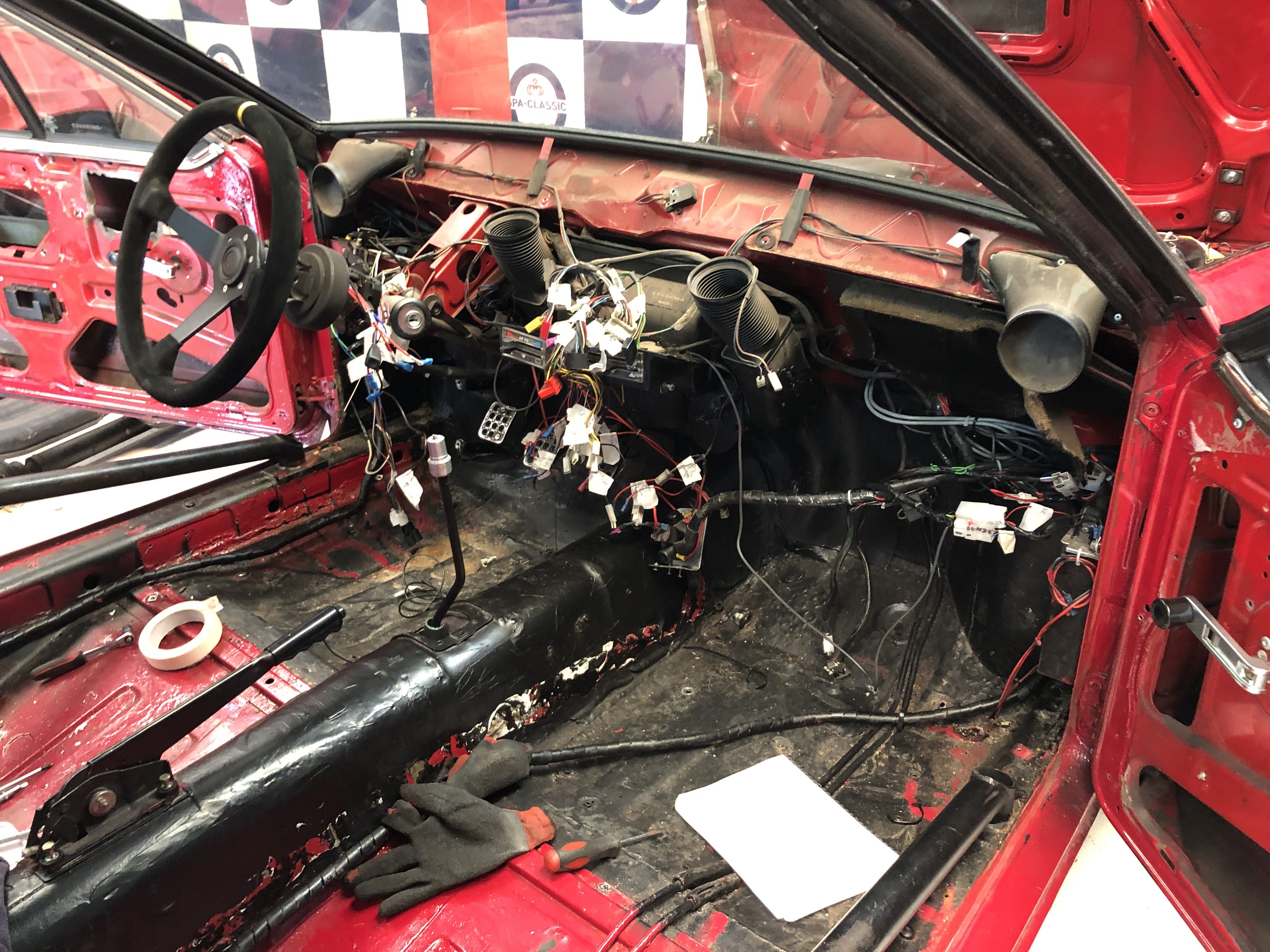

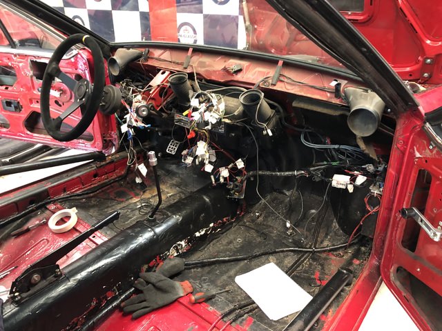

Quelques news, le démontage avance très doucement mais surement
j'en suis au faisceau électrique et je prend mon temps pour essayer de bien tout repérer sachant qu'il y a déjà eu pas mal de modification faite dessus.
Un bon coup de propre sera nécessaire tout comme reprendre pas mal de connexion... Un beau chantier en perspective !

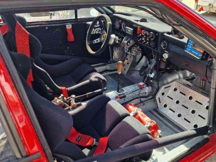

Après pas mal d'auto inscrite en VHRS ont reçu une bonne petite préparation mais sans avoir les contraintes du VHC et du respect de la fiche d'homologation et de la validité de l'ensemble des équipements sans oublier l'extincteur etc.... Tu es dans l'esprit mais sans contrainte mais avec une moyenne à respecter...

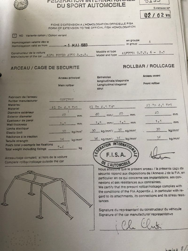

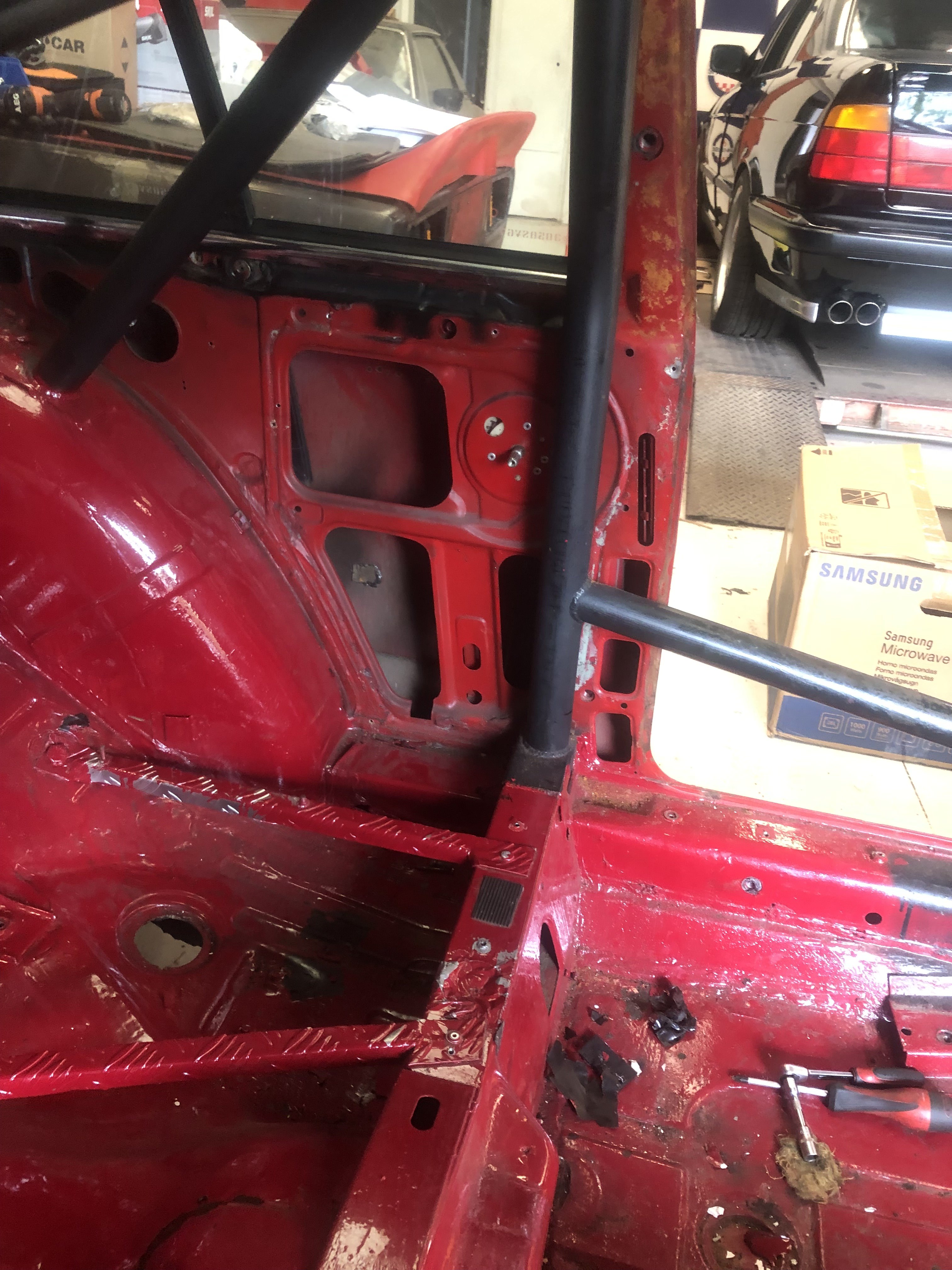

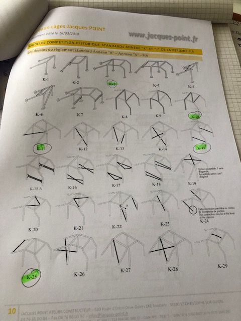

Pour ce qui est de la réglementation et l'arceau pour suivre ce qui se faisait en GrA à l'époque, on a à priori pas besoin d'aller aussi loin
La fiche d'homologation de la GTV donne ce type d'arceau
avec cette extension faite en 1985
L'arceau proposé par Jacques points est dans la droite ligne de cela (c'est ce que je lui ai demandé)
Structure non démontable
Base K3 / structure K10
avec K11, K15 et K25
en tube 20MV6 en Ø40

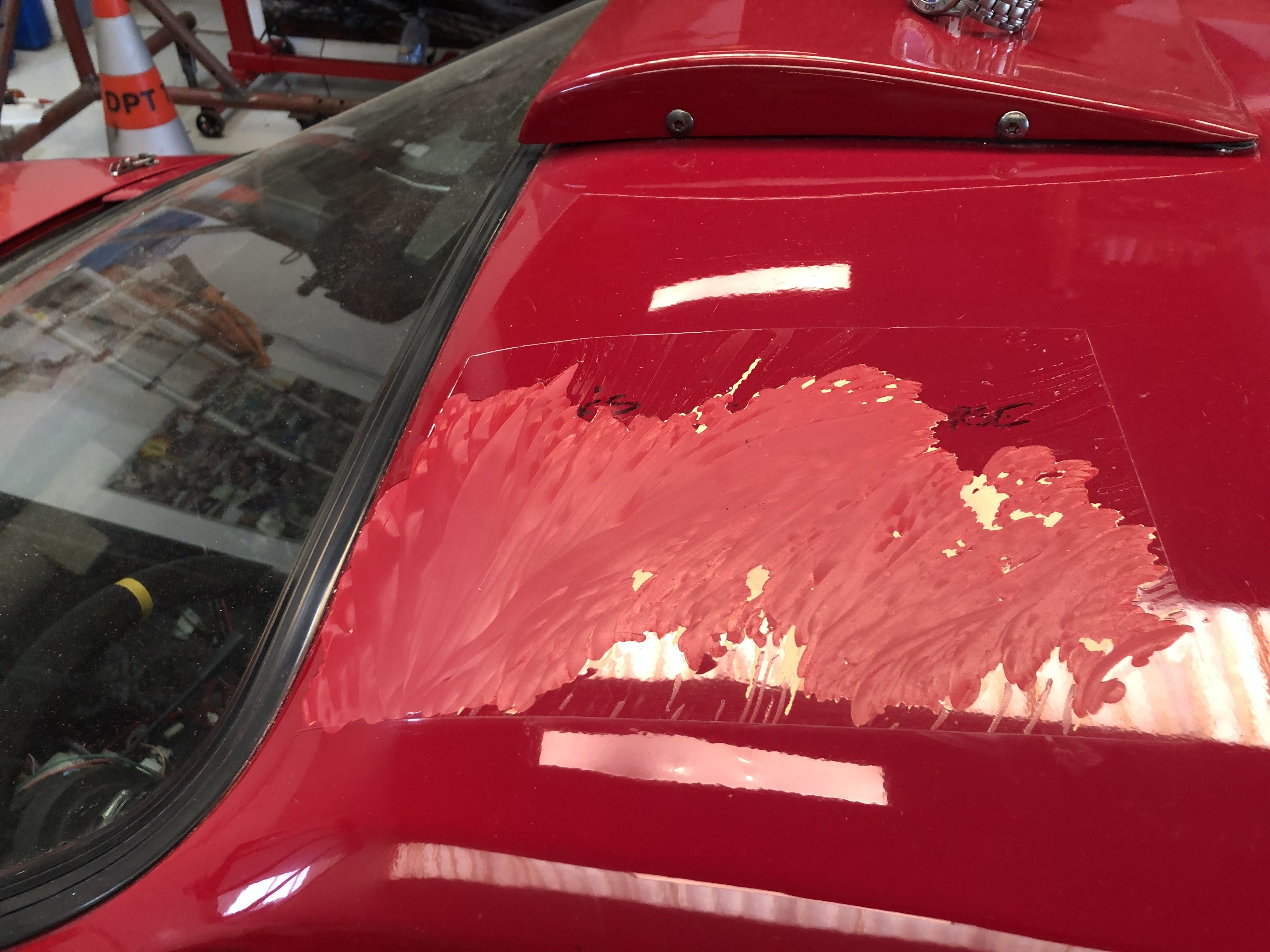

J'ai pu sauver la prose de M LOUBET
Présente sur mon toit...
Cela fait un parfait souvenir pour la période VHRS de l'auto

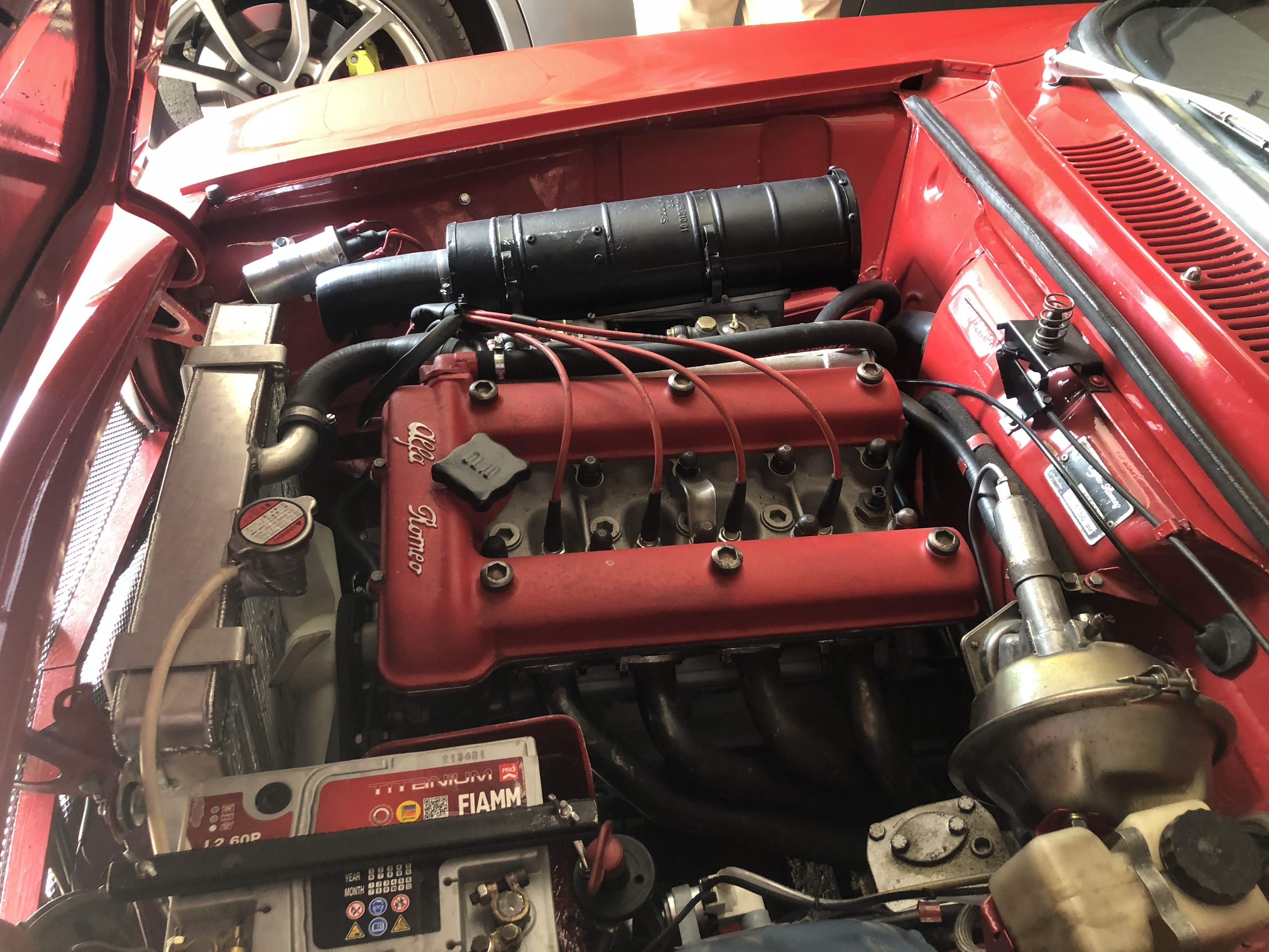

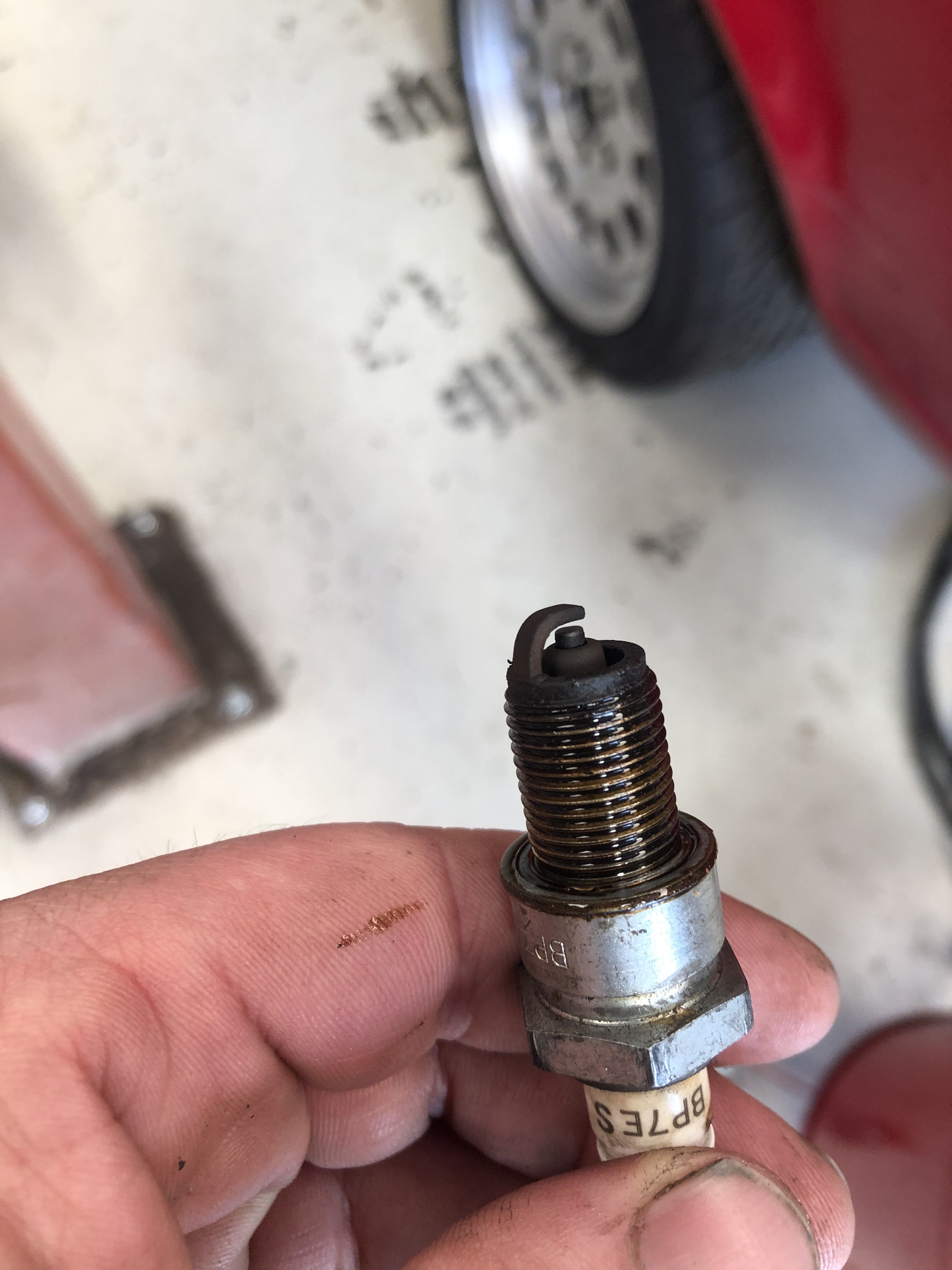

Sinon, j'ai pu attaquer un peu la dépose dans le compartiment moteur
et avec le bon soquet, j'ai pu contrôler les bougies
Elles sont nickels, cela confirme le très bon travail de réfection fait sur le moteur. Il ne demande plus qu'à rouler...

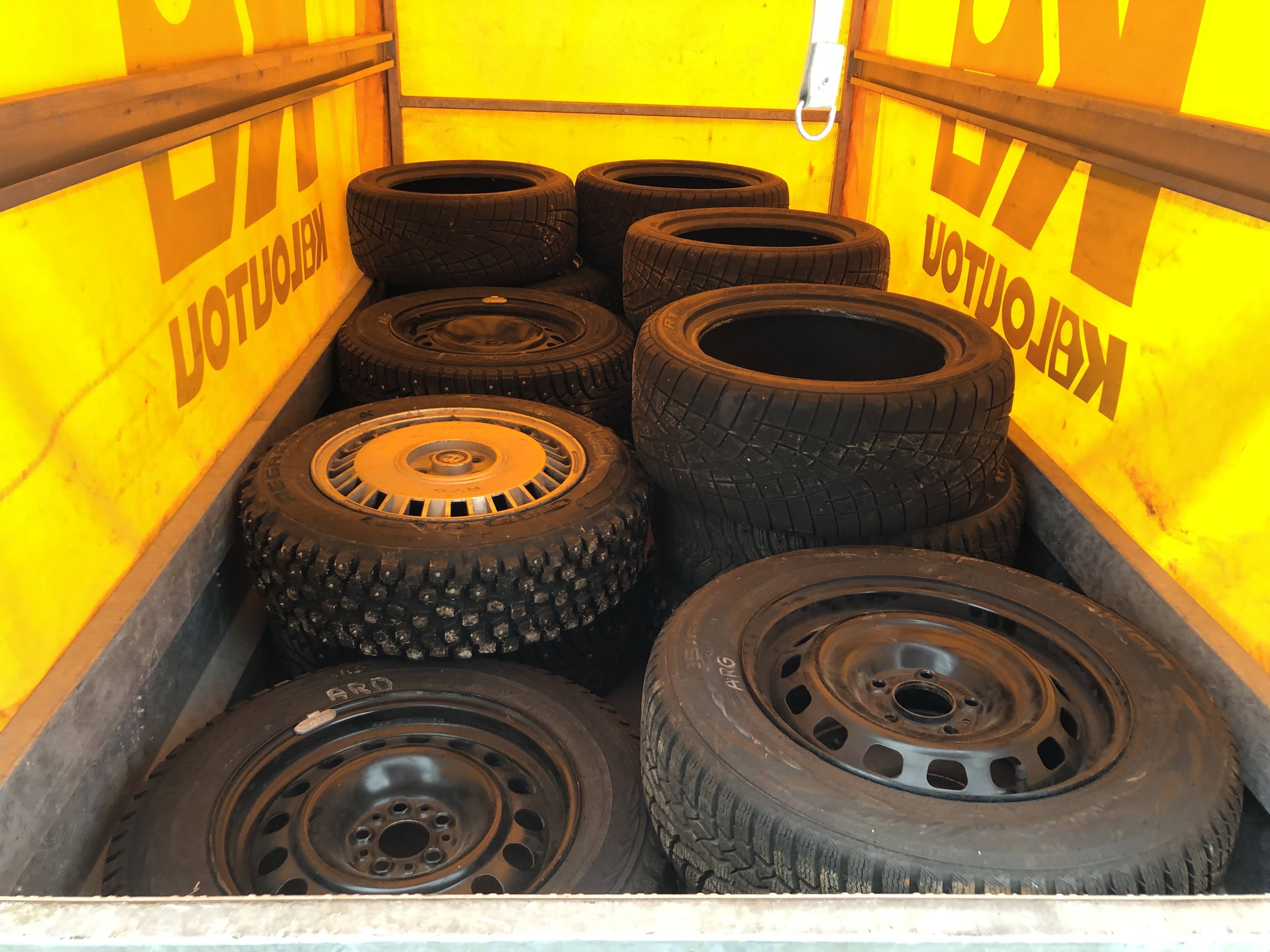

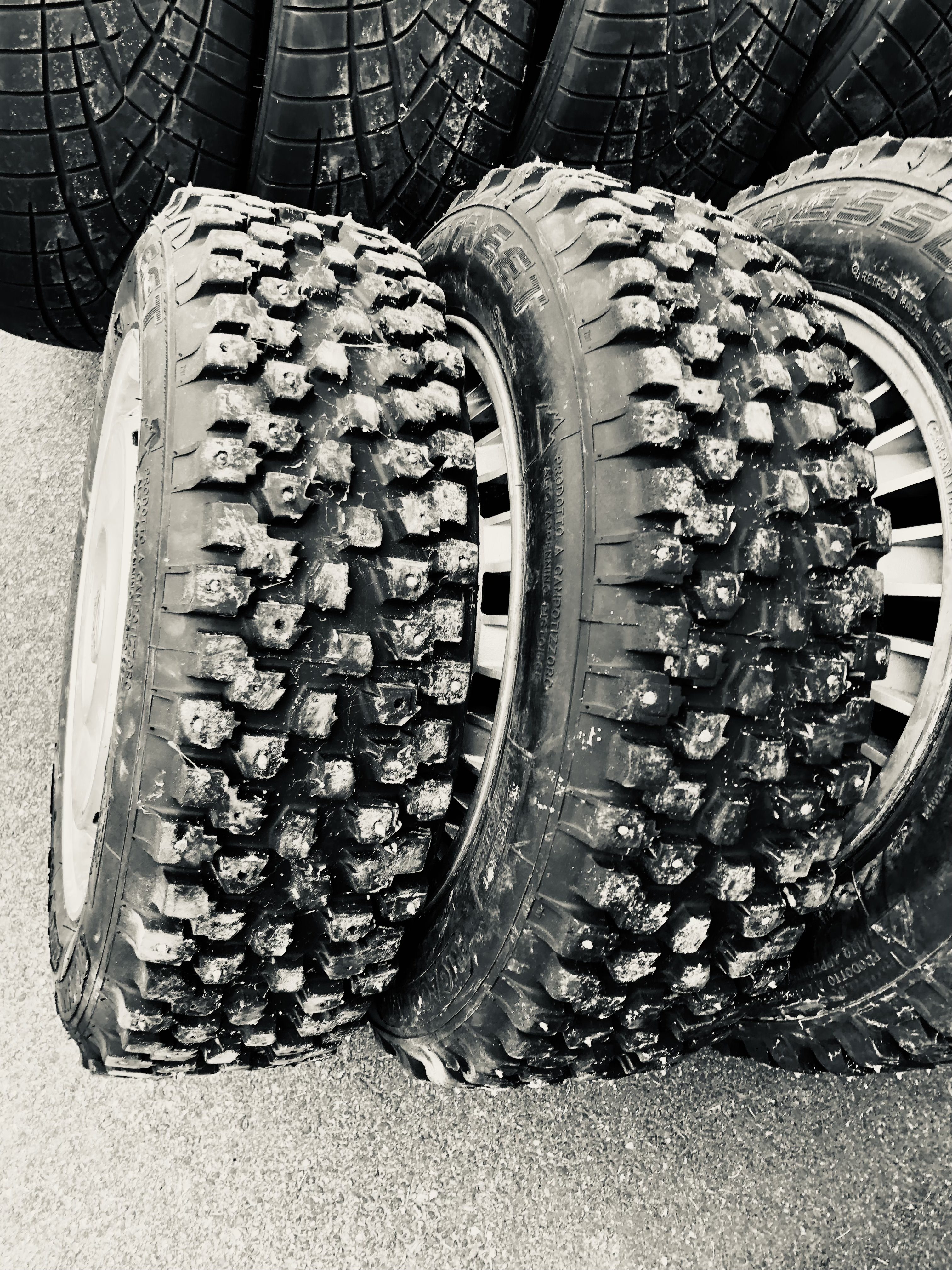

Sinon, il y a 15 jours, je suis allé enfin récupérer les pneus neiges, cloutés et full glaces.
Une pleine remorque de chez Kilo.....u
Là on rigole plus !

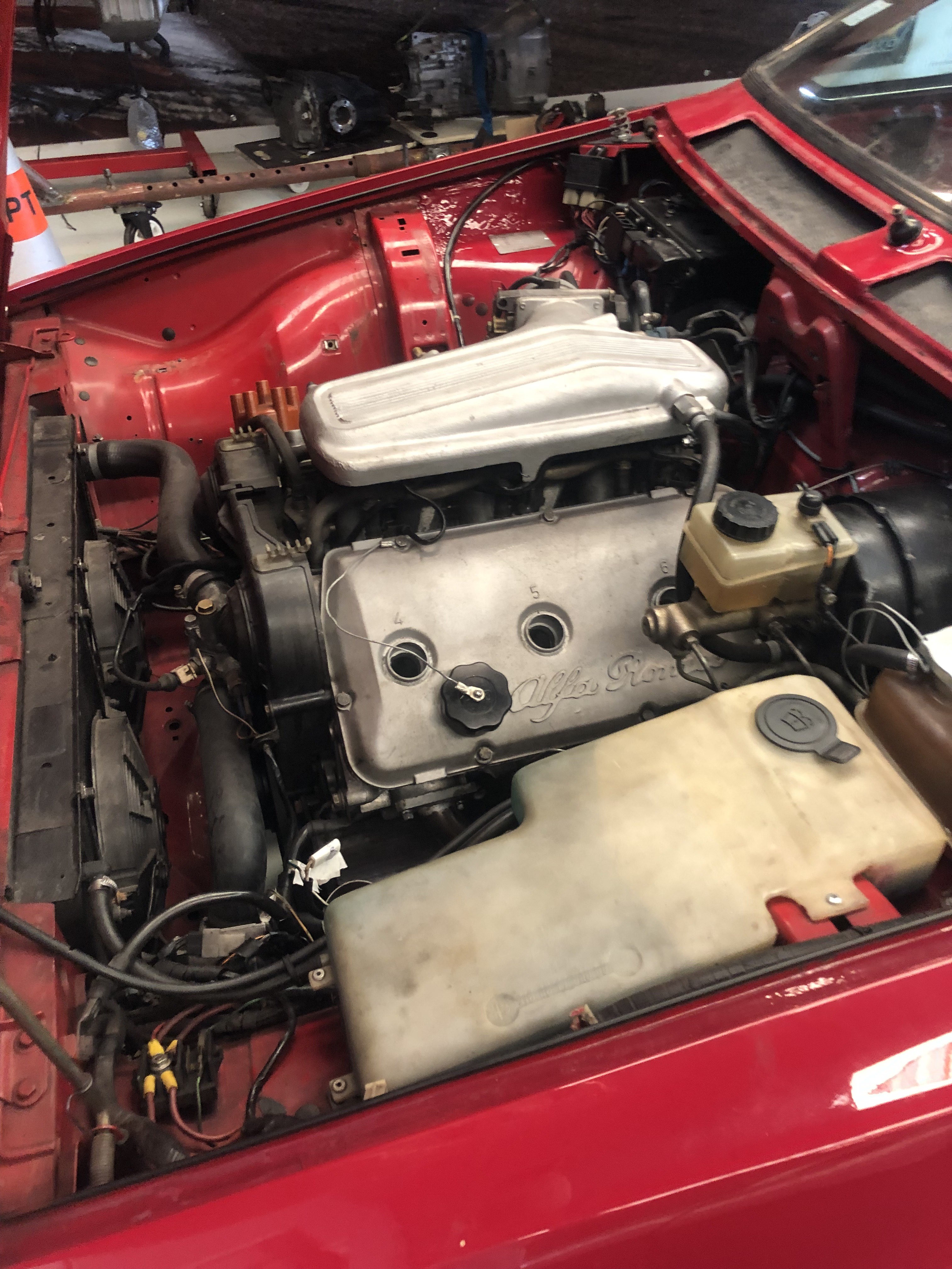

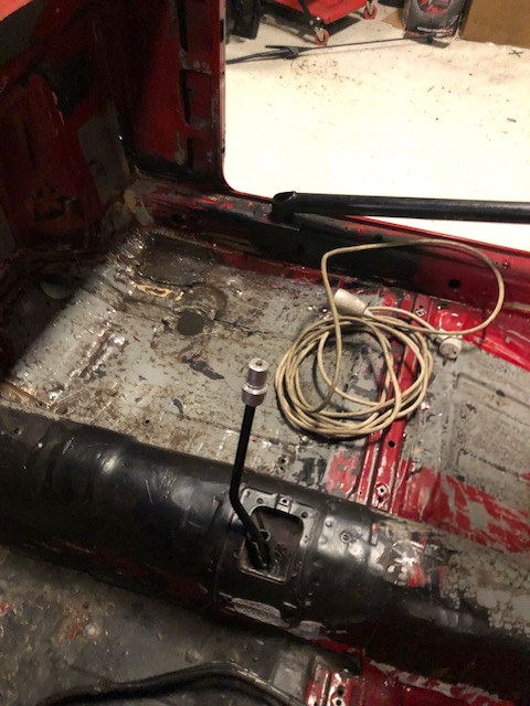

Bonne avancée le week-end dernier avec

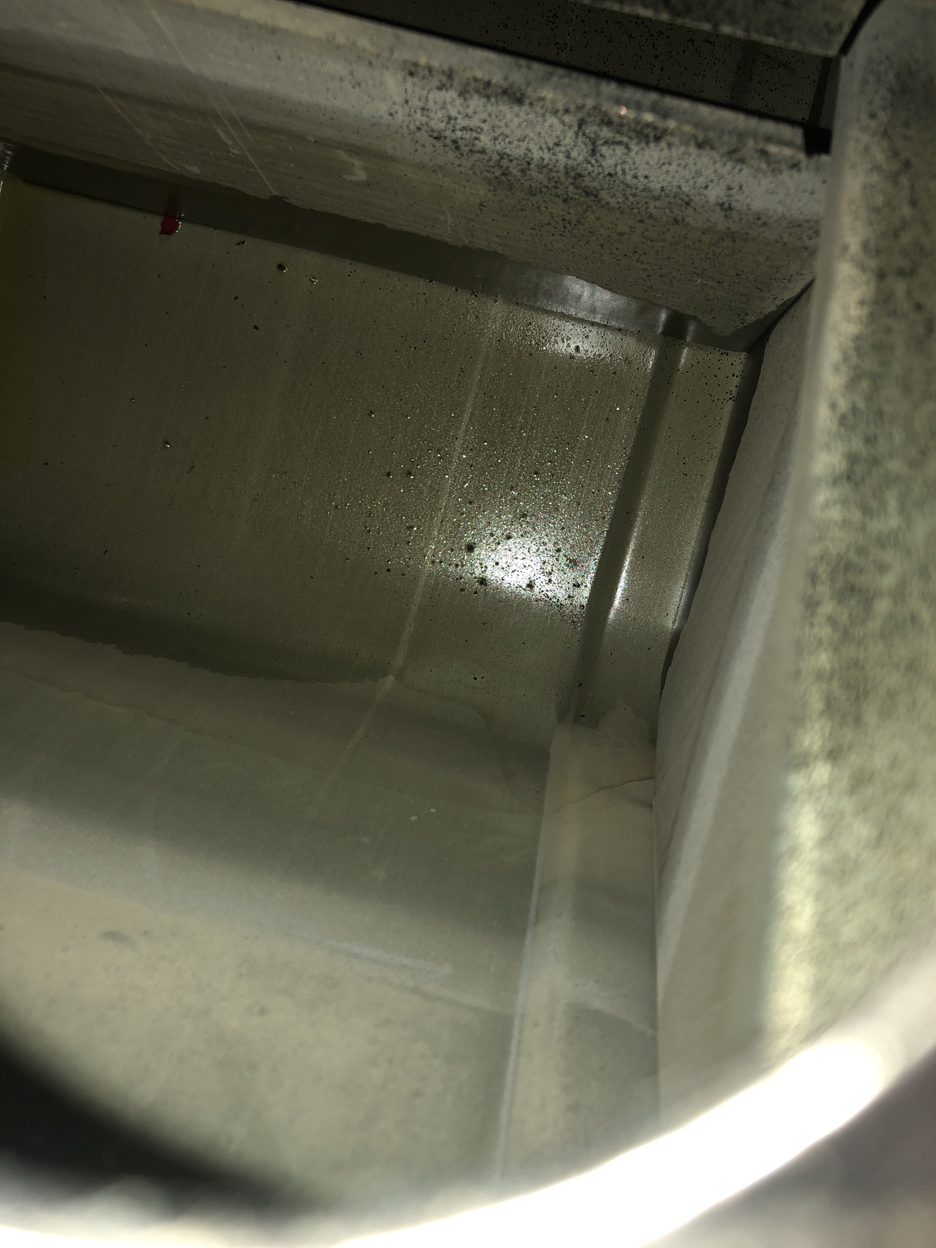

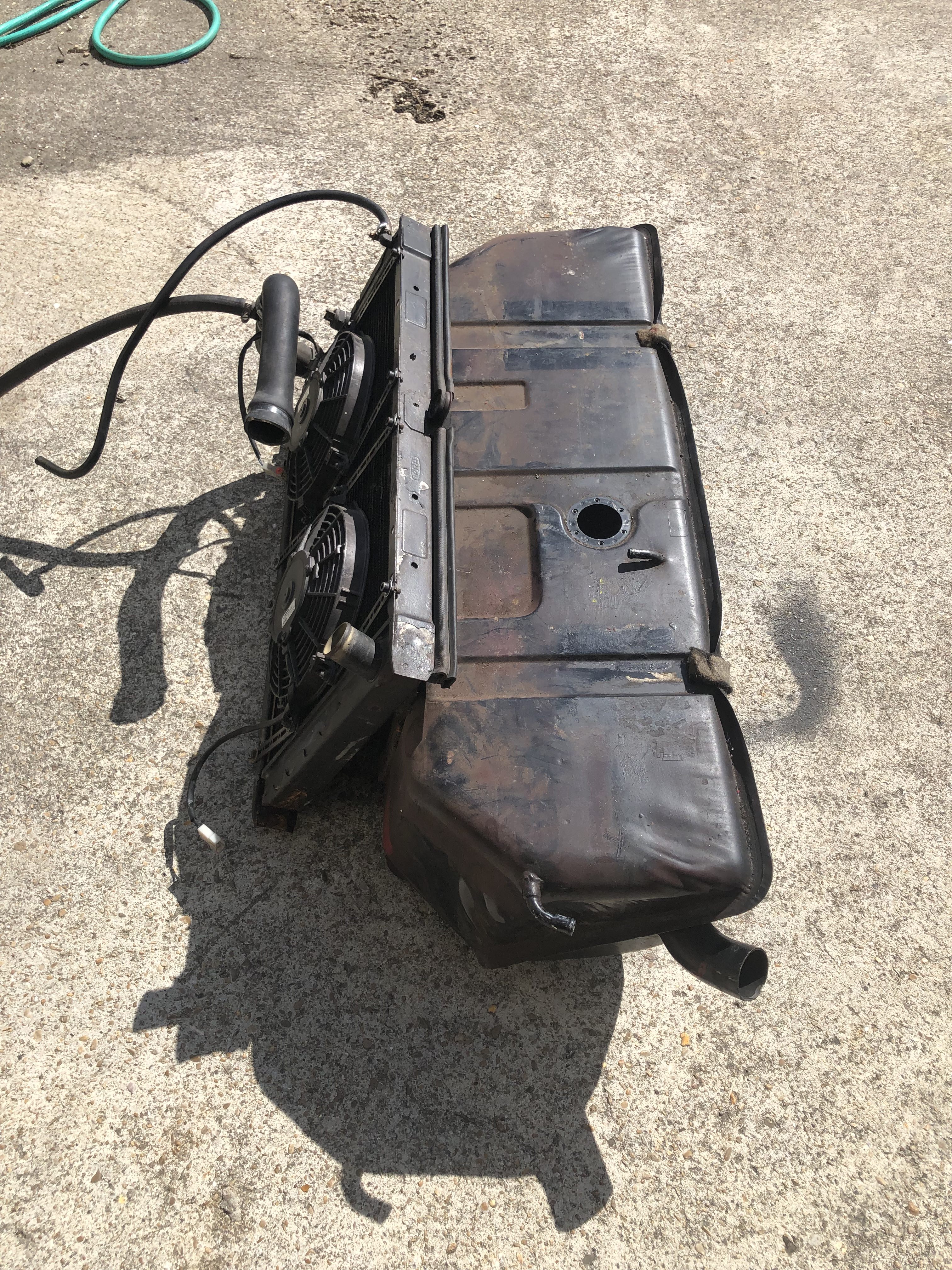

- dépose du réservoir et du circuit d'essence
Avec une premiière bonne  nouvelle, le réservoir est nickel

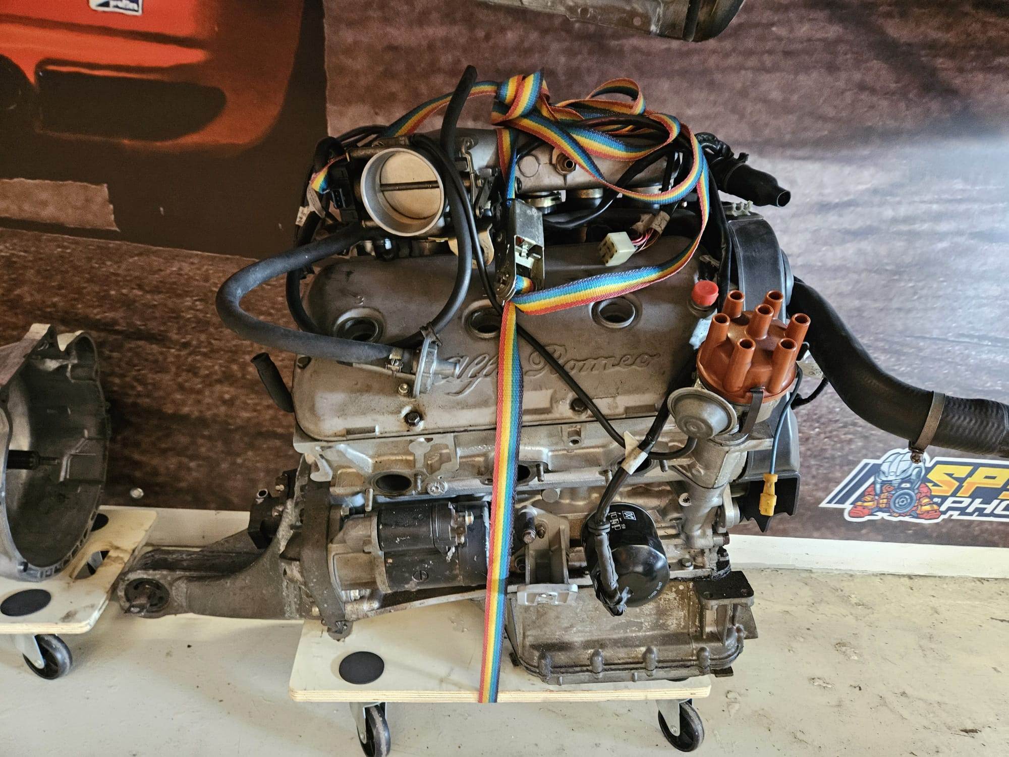

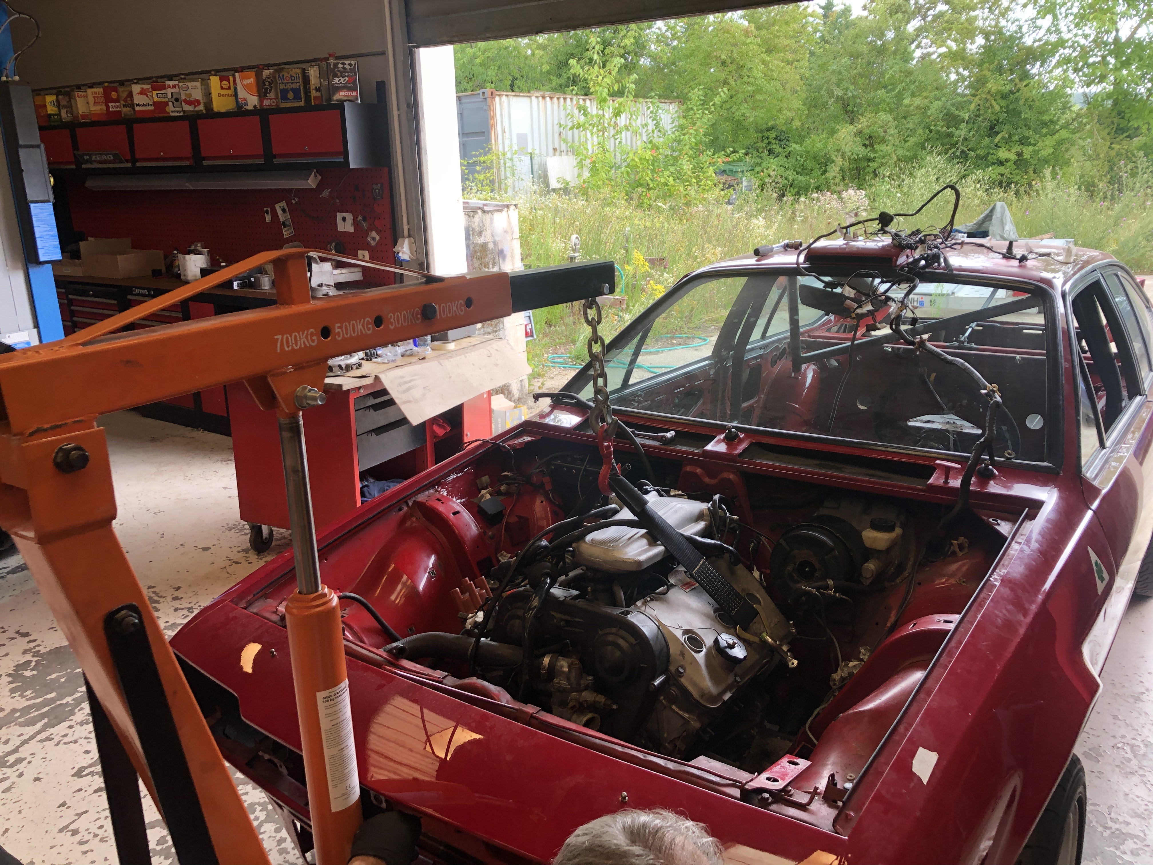

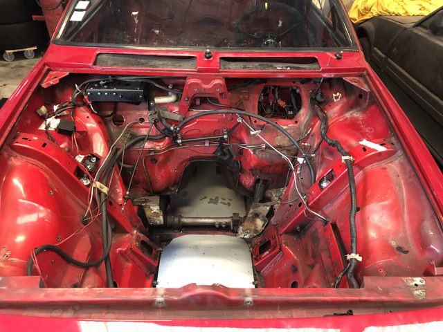

- dépose du moteur / arbre de transmission
Le moteur est mis au stockage
Il a été refait récemment et donc ne nécessitera que d'un peu de cosmétique
Et il ne reste plus grand chose dans la baie moteur qui est très propre hormis les traditionnels joues d'ailes avant.
Autre bon point, pour le moment pas une vis foirée , pas de mauvaise surprise. Le bon état mécanique de l'auto que l'on avait pu voir au travers des quelques kilomètres fait à son volant, est confirmé
Le faisceau lui va nécessiter quand même du boulot mais cela sera plutôt une mise au propre plutôt qu'une rénovation complète vu que la fillerie n'est pas complètement cuite. On va chercher la fiabilité à ce niveau là !
Je te conseille de bien ausculter le réservoir d’essence qui rouille copieusement et de remplacer la boîte à fusibles par  une moderne les fusibles navette c’est déjà pas top mais on ne trouve plus des fusibles de  qualité ils se creusent invariablement et provoquent des problèmes , un peu de degrippant avec la clé neiman et par le trou du neiman mauvais contact proverbial également

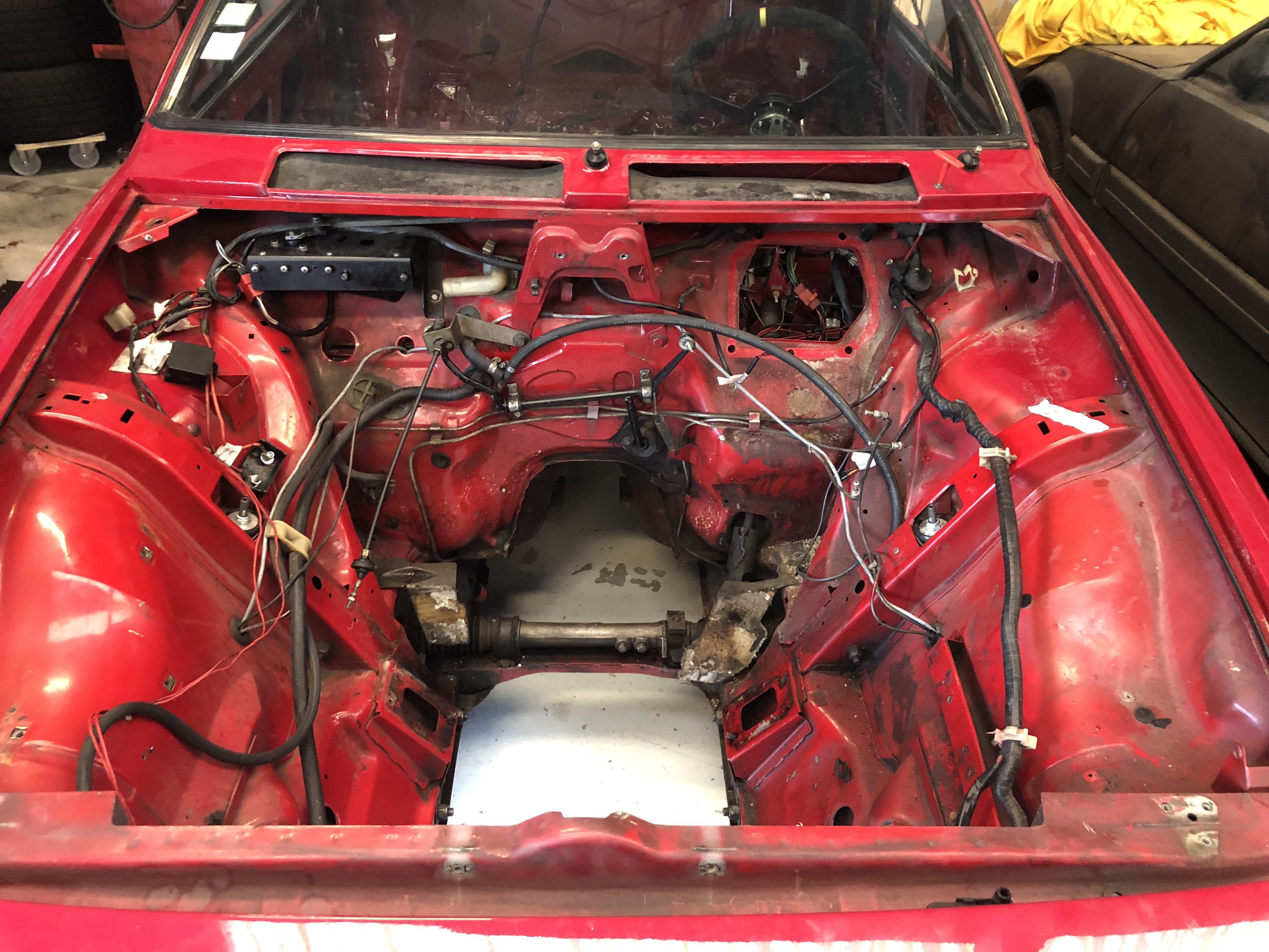

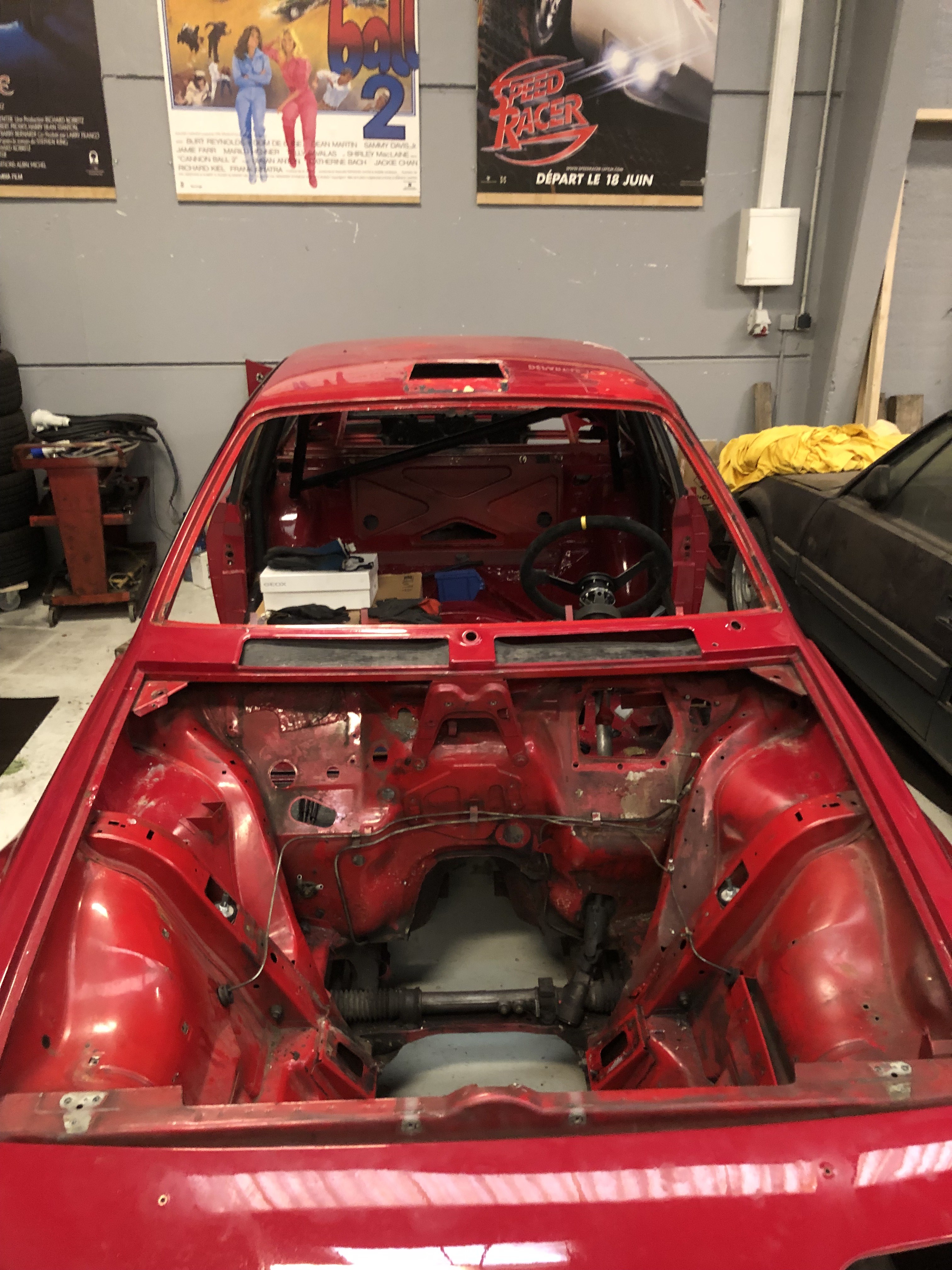

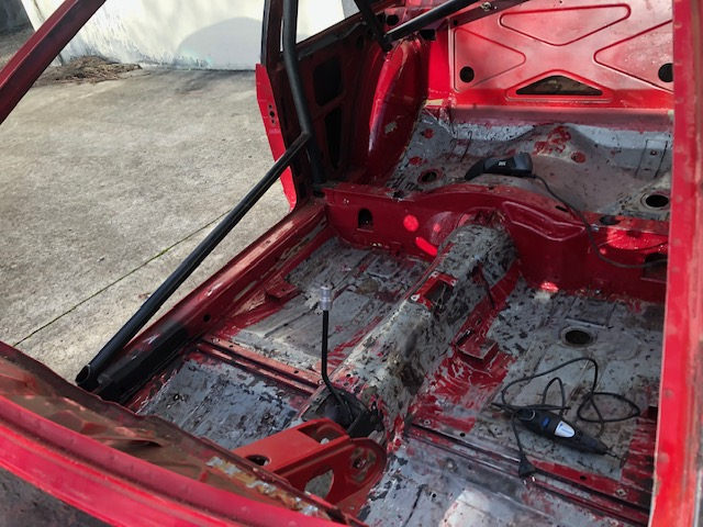

On s'y est remis mais pas comme je le voulais... car elle est pas toute seule (l'entretien pour l'une, quelques travaux pour une autre...)
Le faisceau est complétement démonté... un gros carton de fils et de relais :eek:
Le pare brise également et sans mauvaise surprise !
Côté conducteur, c'est un peu moins beau mais cela reste à priori très correct
Vous remarquerez que les italiens ont fait un petit trou dans chaque angle de la baie de pare-brise pour que l''eau puisse s'écouler... Pas con !
Il me reste les fenêtres arrières qui ont l'air bien emmerdante à déposer.... à priori par l'intérieur .... avec l'arceau...
Cela risque d'être compliqué...
Bon à étudier !
Après il restera que les trains et là cela ne tient que par quelque vis qui ont été démonté, il y a pas longtemps !
En une journée la caisse sera normalement complétement nue ... prête pour le tourne broche !

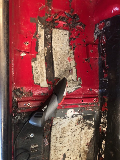

Début du travail ingrat !!!
le grattage de la couche d'isolant !
Après cela marche quand même pas mal le grattoir électrique !
Le truc le pire que j'ai pu faire sur mon auto c'est vraiment la misère, bon courage !
As tu essayé le décapeur thermique? c'est aussi efficace et moins bruyant 👍
sinon , y'a la bombe freezer et le maillet caoutchouc ...

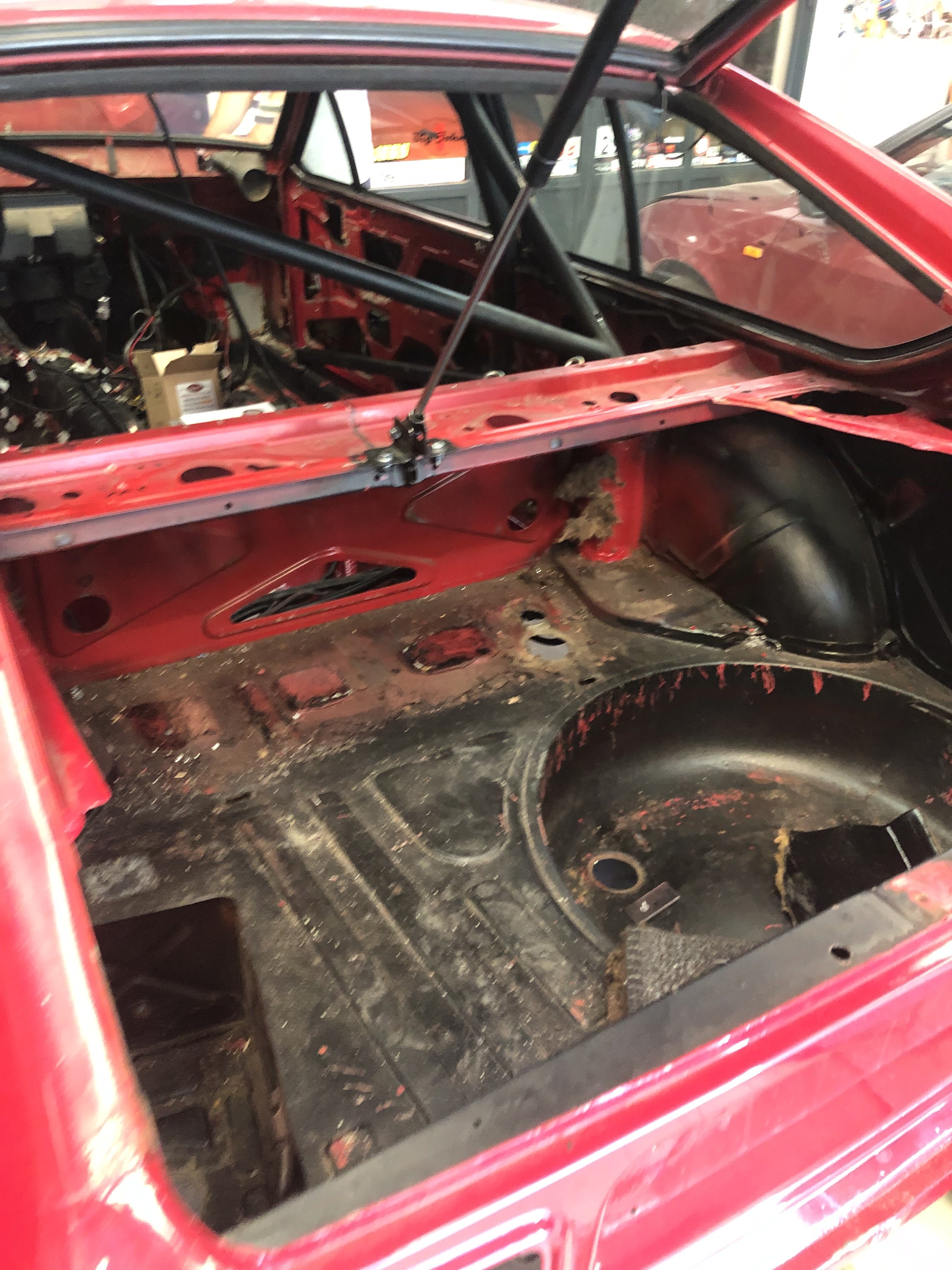

Le plus gros du goudron est déposé côté habitacle. Il reste à fignoler puis à sortir la ponceuse. On fera cela quand l'auto sera sur le tourne broche après un bon coup de karcher chauffant sous la caisse pour tout nettoyer et surtout dégraisser !

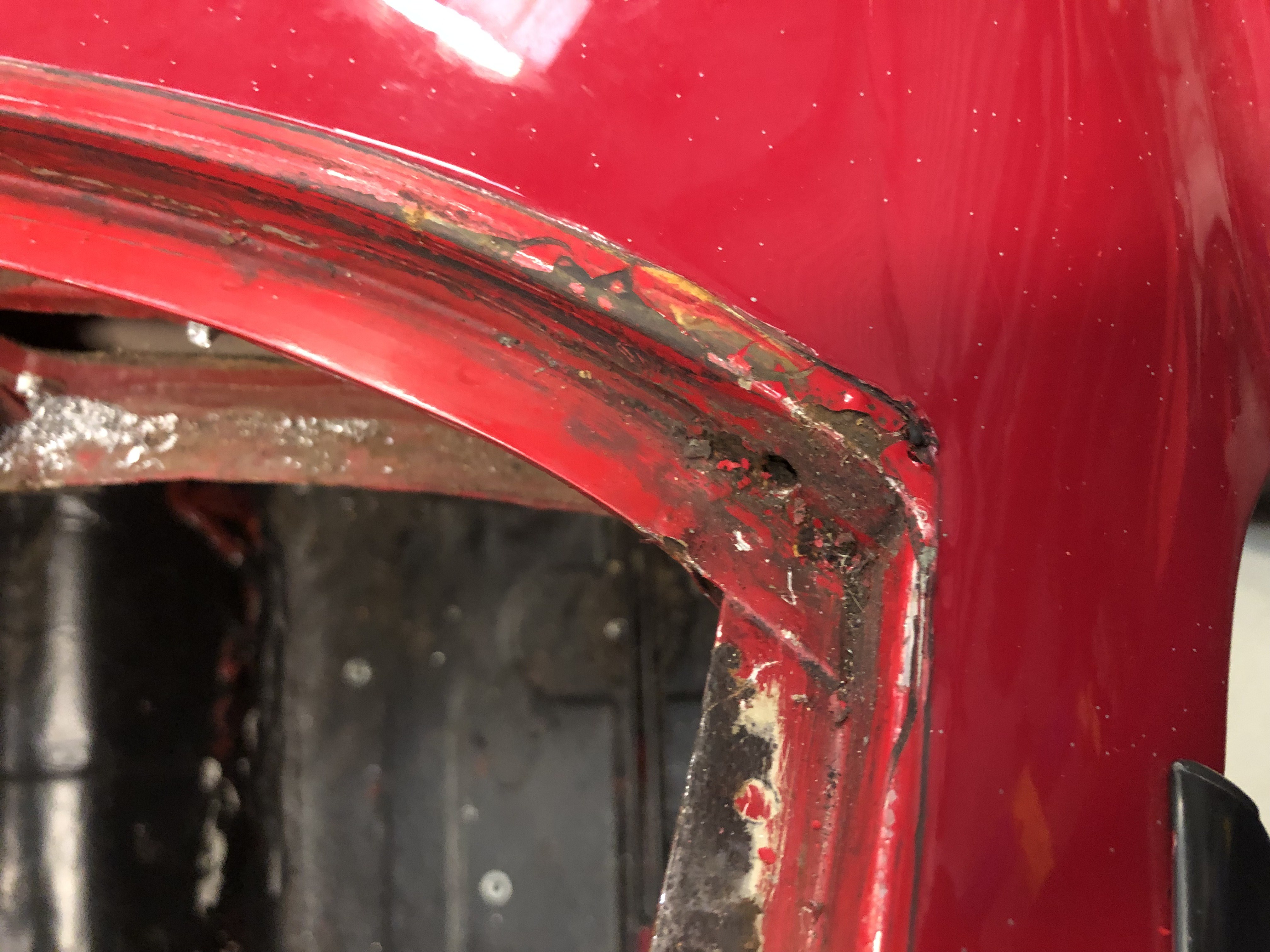

Bien évidement, il y a quelques "surprises"...

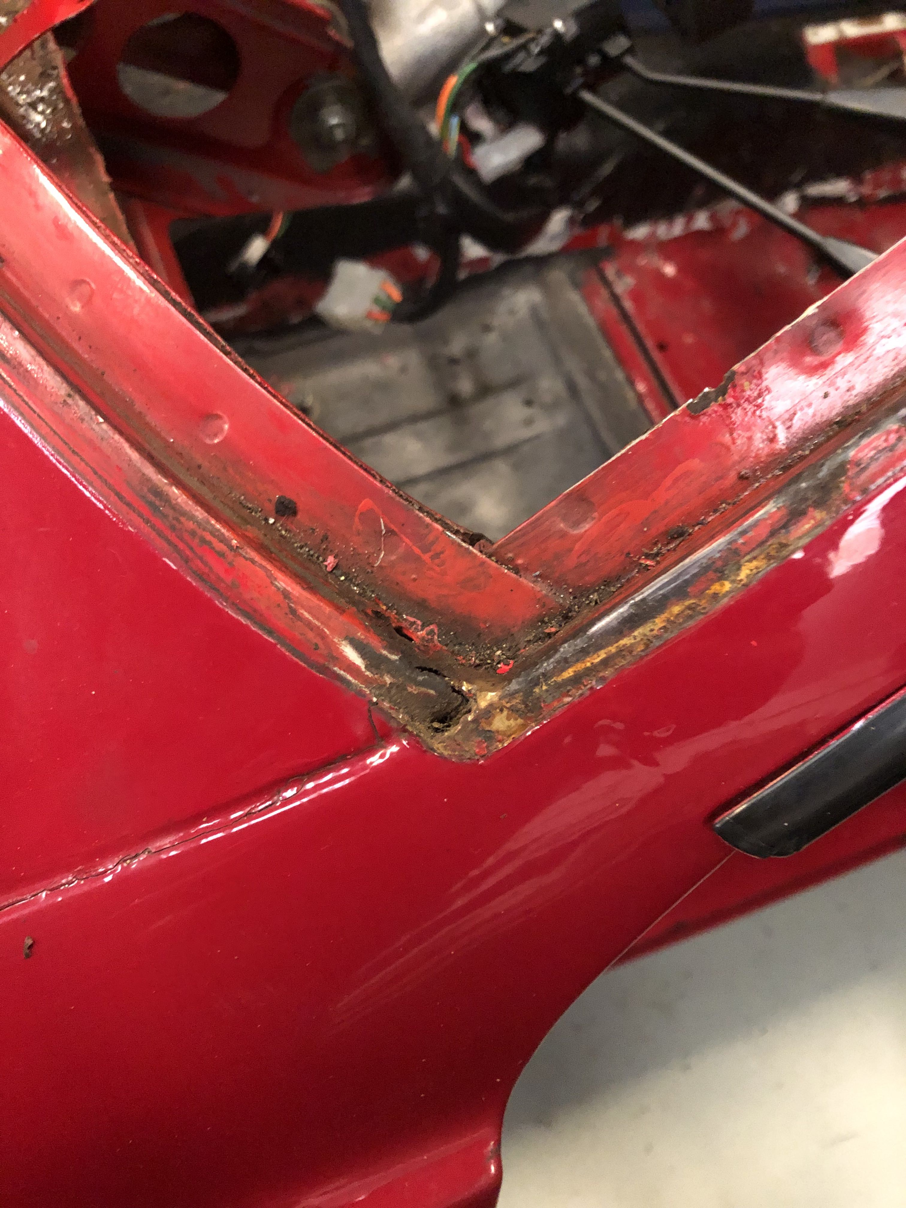

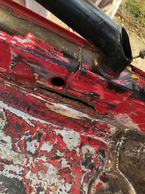

Le plancher conducteur a déjà été remplacé mais la soudure côté bas de caisse n'a pas été protégé... cela a rouillé avec un belle fissure

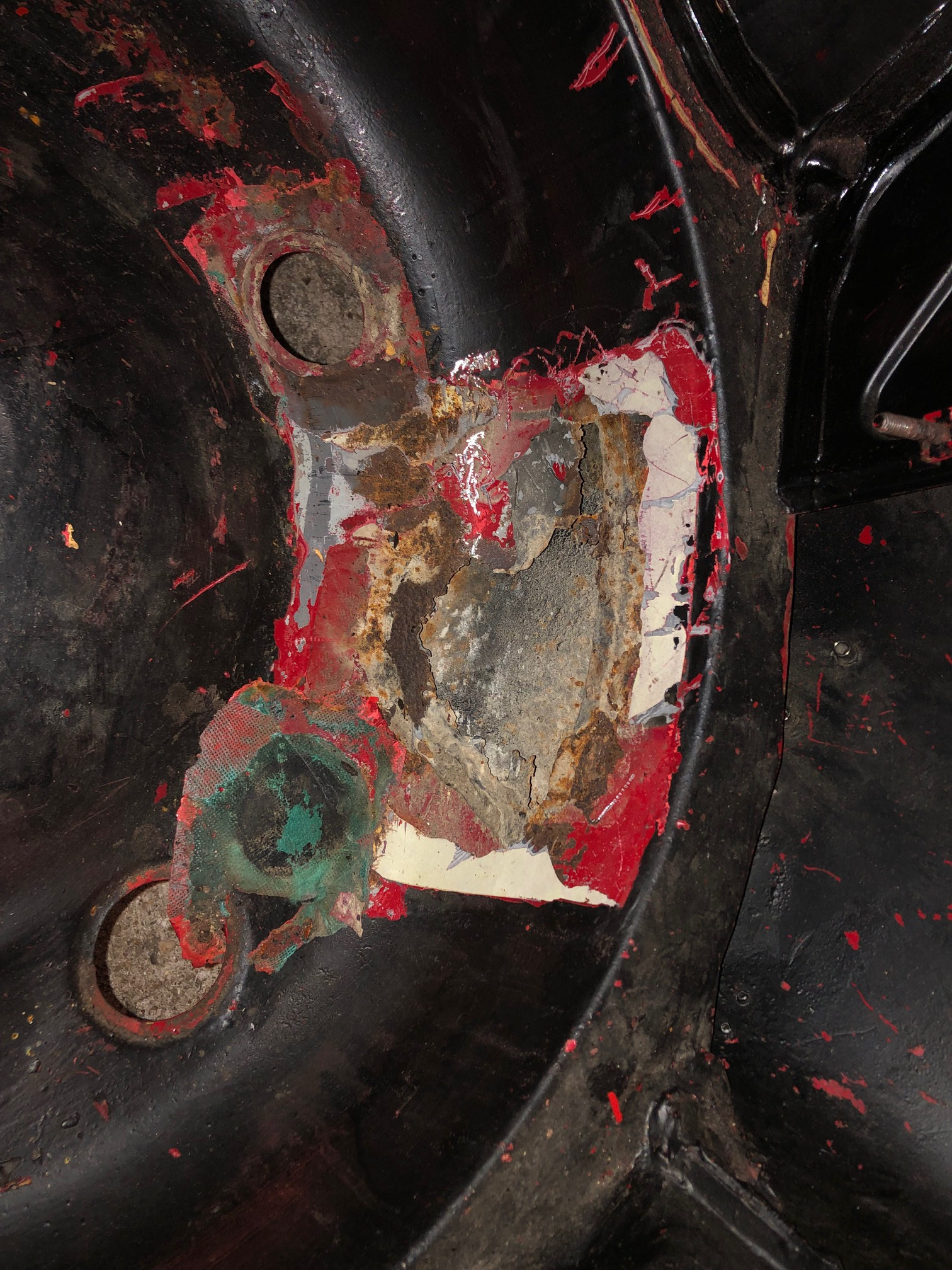

J'ai aussi un magnifique trou dans le bac de roue de secours
Un classique parait-il !

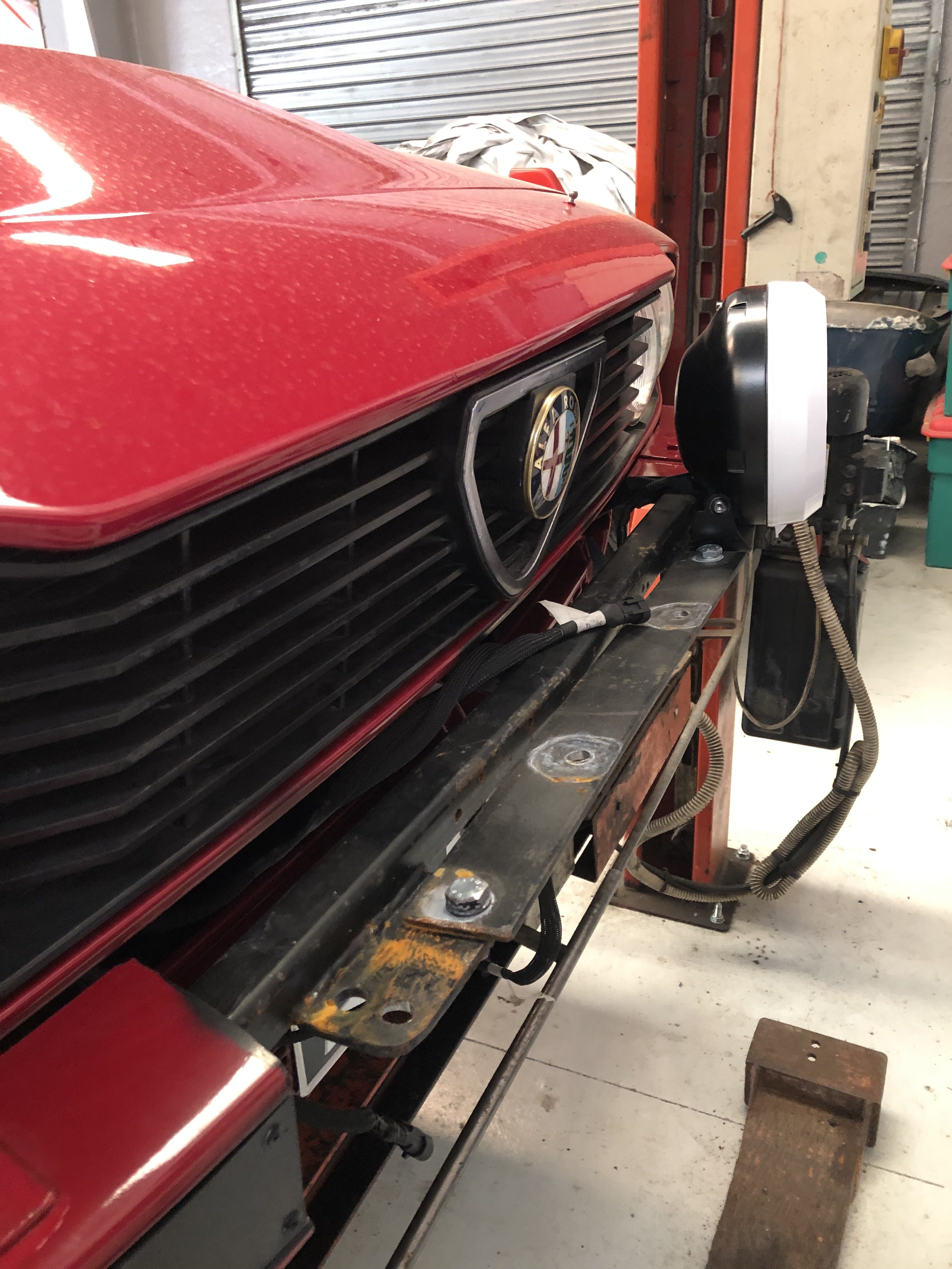

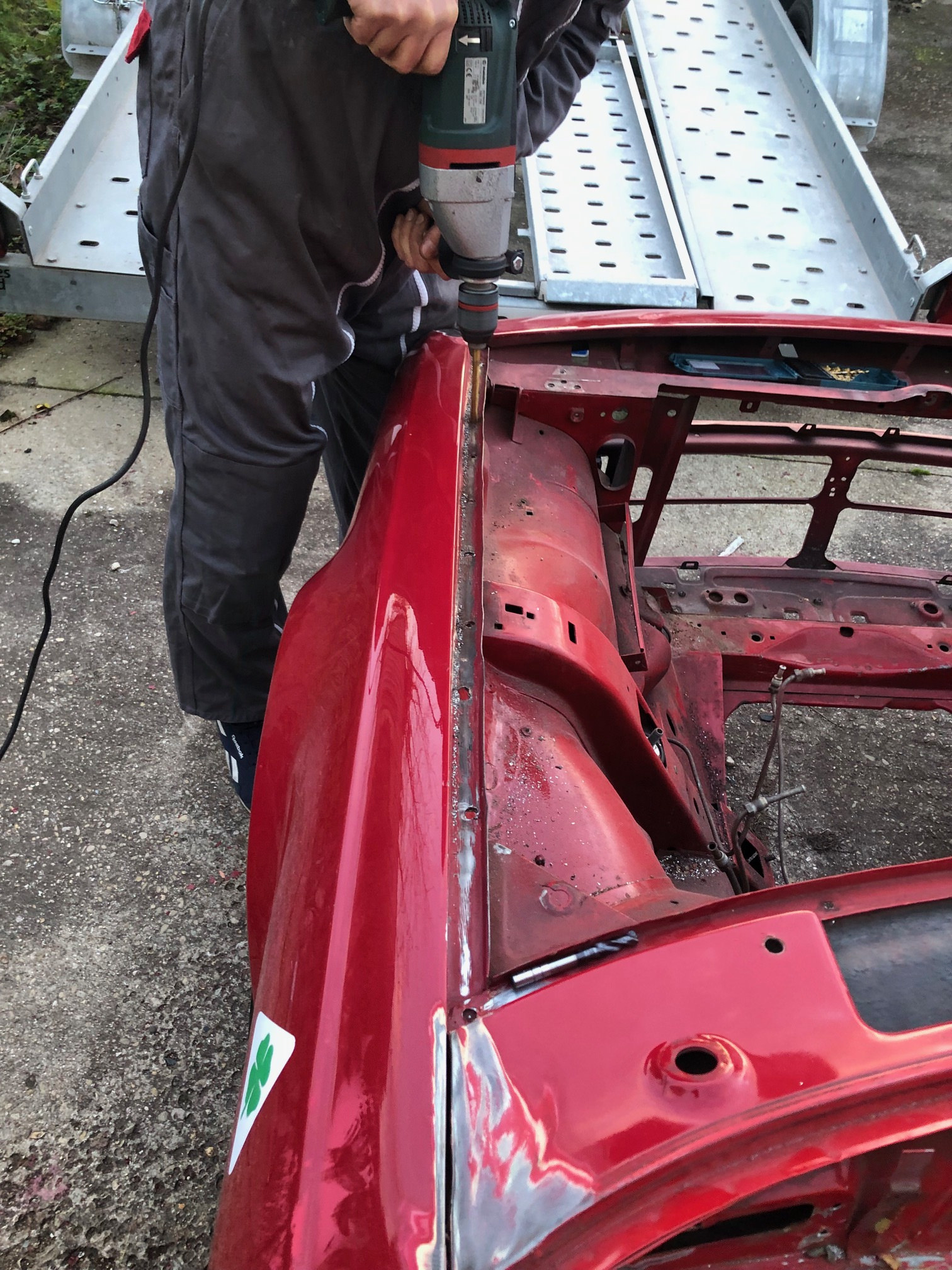

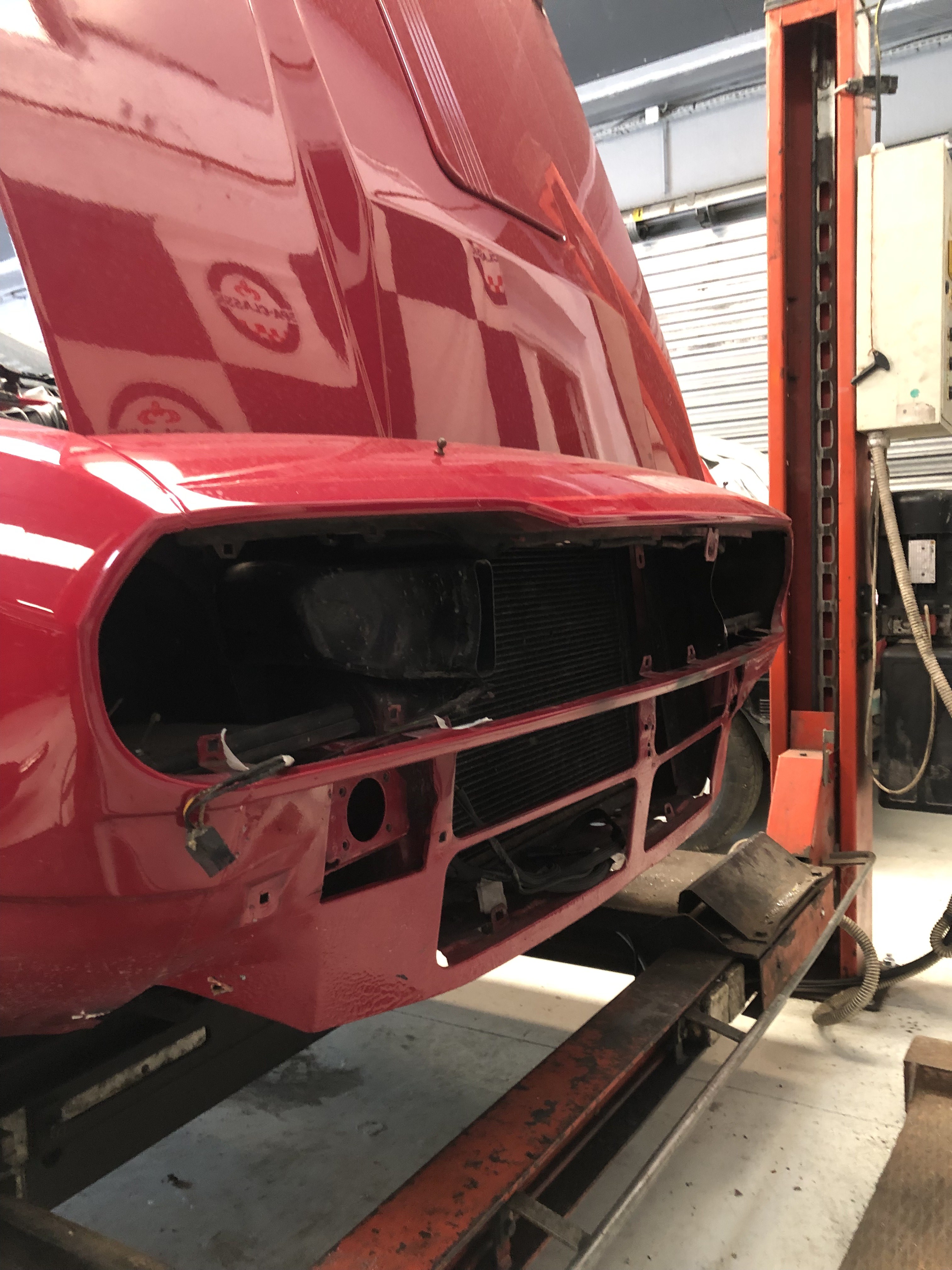

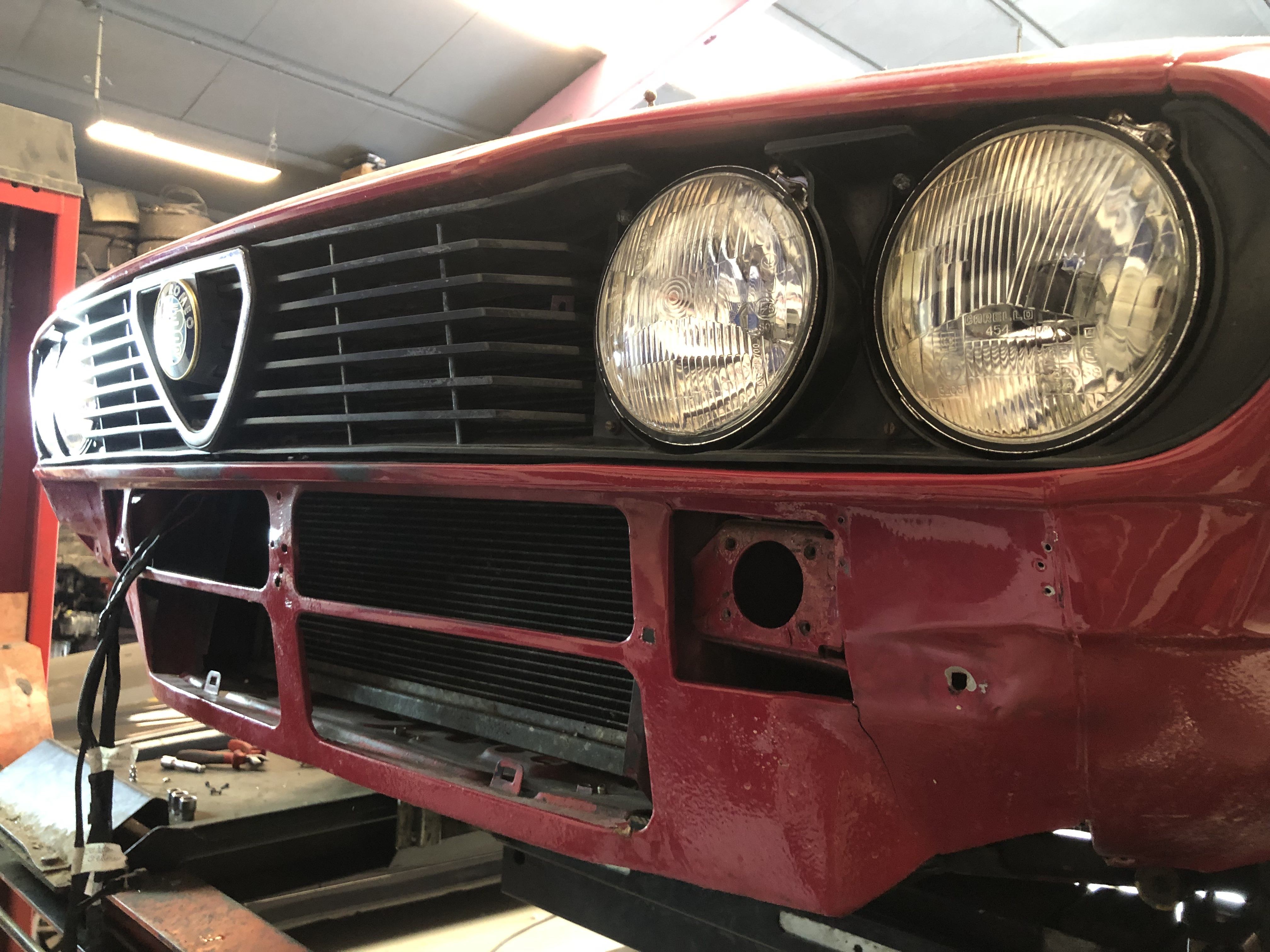

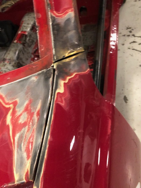

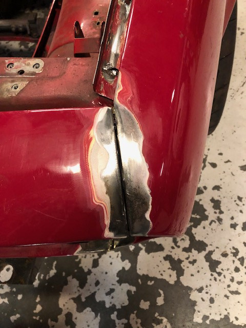

On a commencer à déposer l'aile avant gauche pour voir les dégâts
J'ai 800 microns d'épaisseur de "peinture" à l'avant !
On finira cela la prochaine fois car on voudrait essayer de la sauver car elle est propre sauf en bas de l'aile. Il existe une pièce de réparation à ce niveau mais pas l'aile dans son intégralité.
Elle a aussi été déposé dans le passé (ancien choc: à voir / traitement de la corrosion: oui l'auto a déjà été reprise partiellement )
Bon, il va y avoir un gros taf de carrosserie à prévoir :neutral:.
