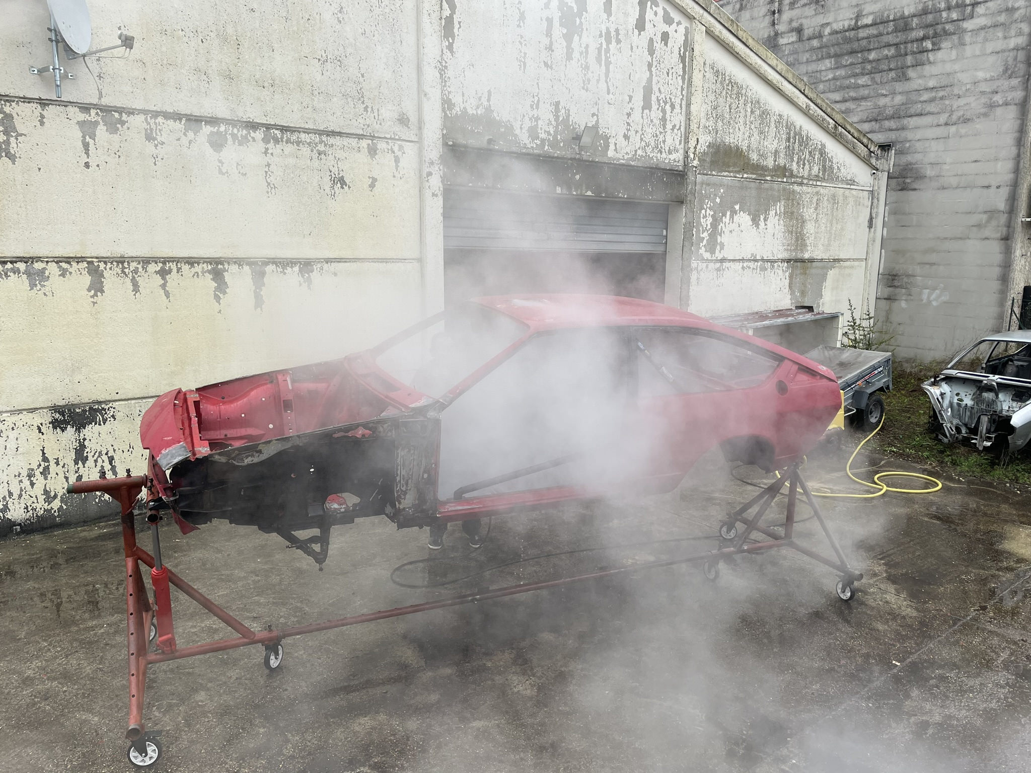

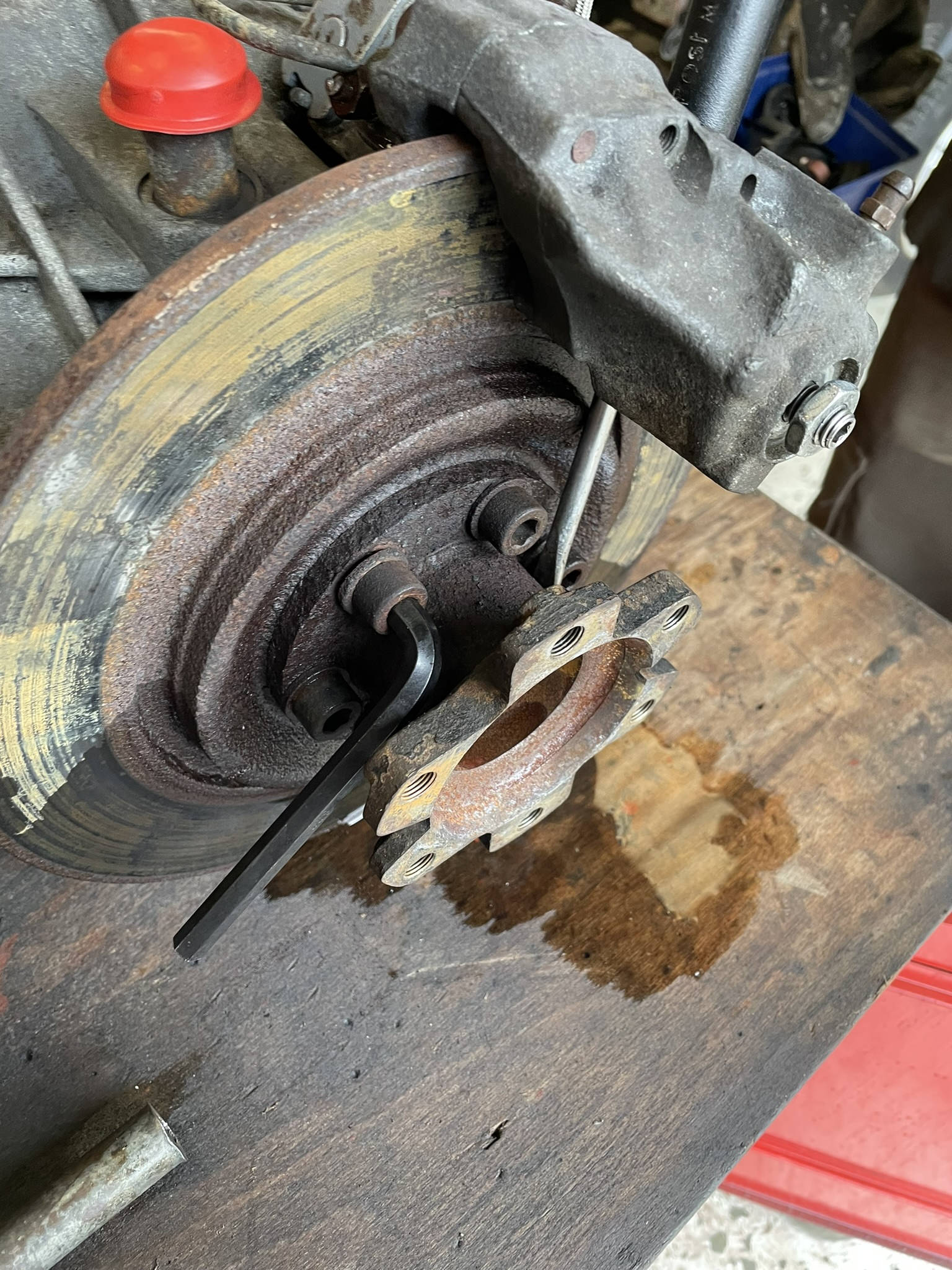

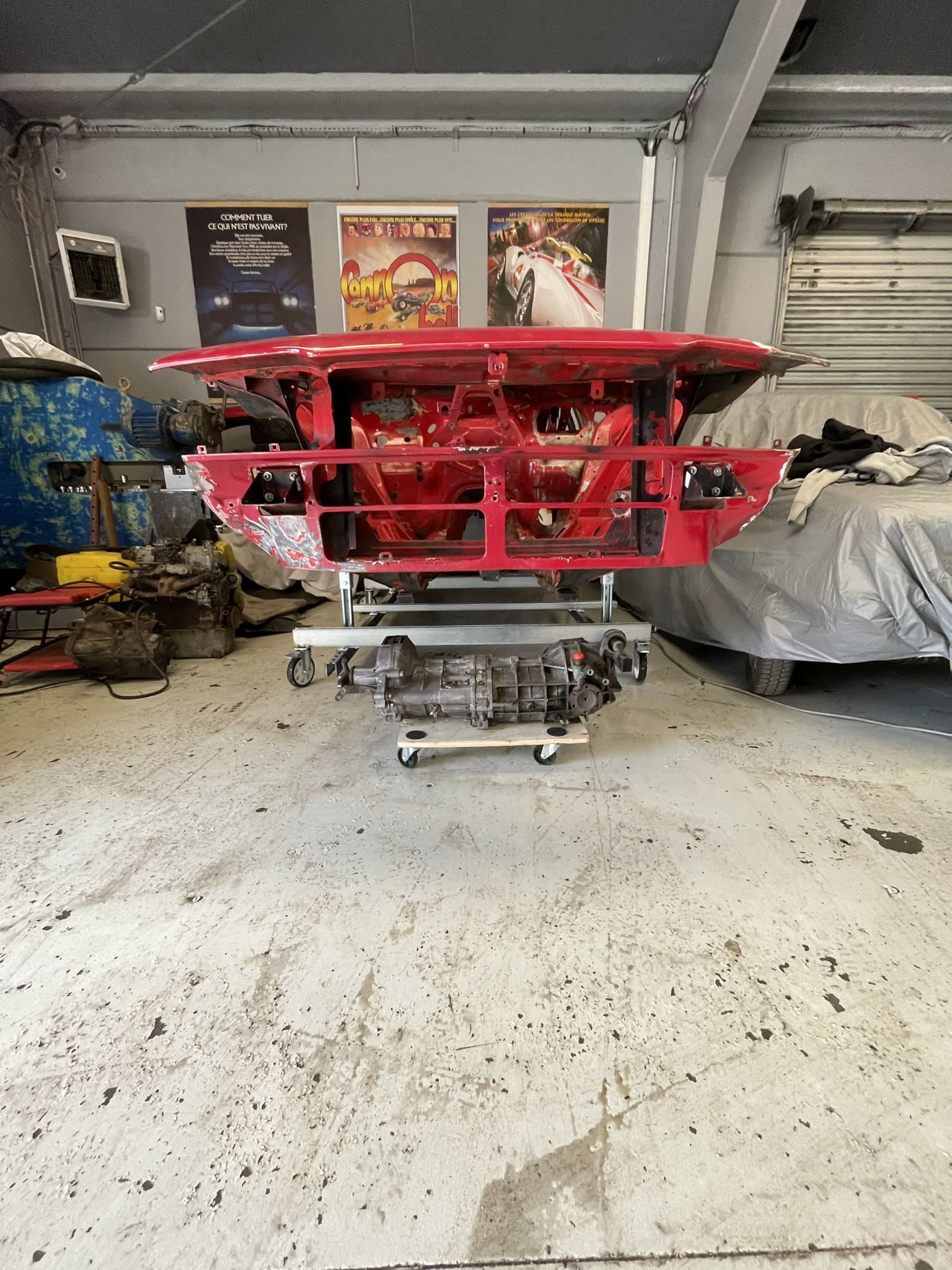

Ce dimanche cela était nettoyage de printemps
Au karcher chauffant industriel à 120degrés
et dépose des triangles avants !
Avec une calle en bois et un pied de biche ... en 5 minutes montre en mains !

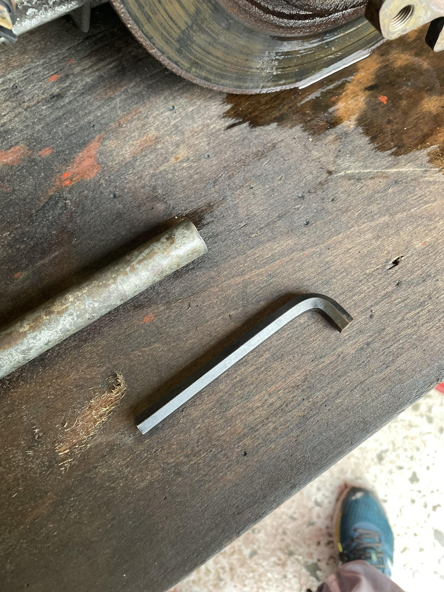

La boite a eu aussi sa dose de karcher et puis j'ai déposé les disques et étriers arrières en sacrifiant une clé alen de 8 avec l'aide d'un petit chalumeau ... bien bien rouillé !
Bilan: une vis sur dix HS (faudra souder un boulon) et une durites cuivre HS
Nb: J'imagine même pas quand l'on doit faire cela sous l'auto avec la boite en place ...

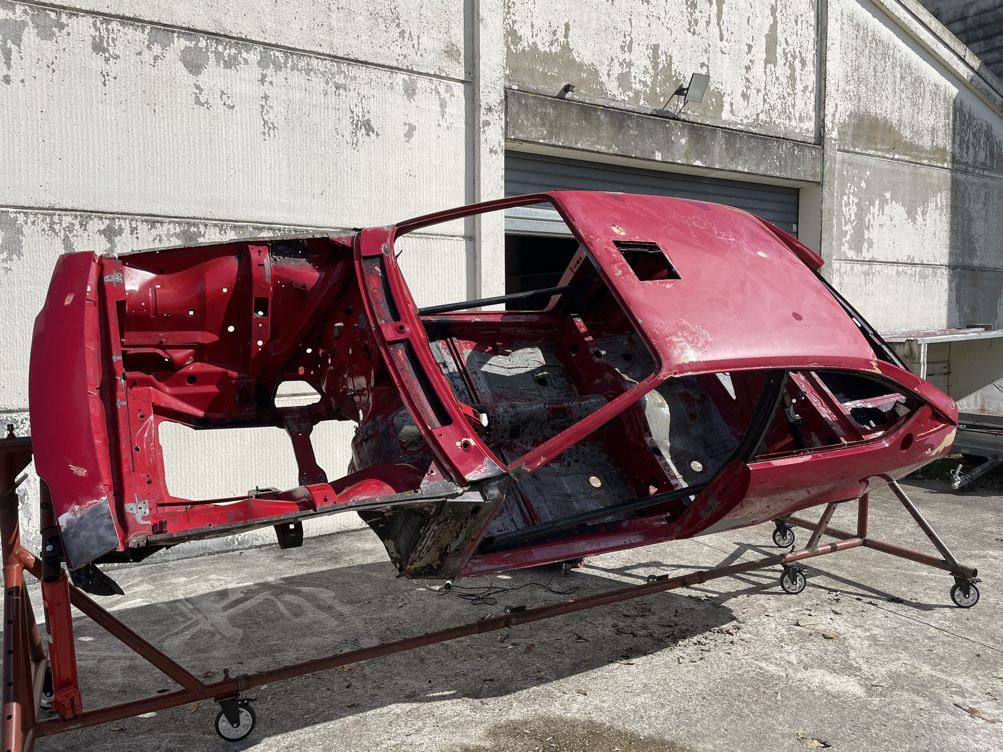

C'est le printemps, on prend le soleil !

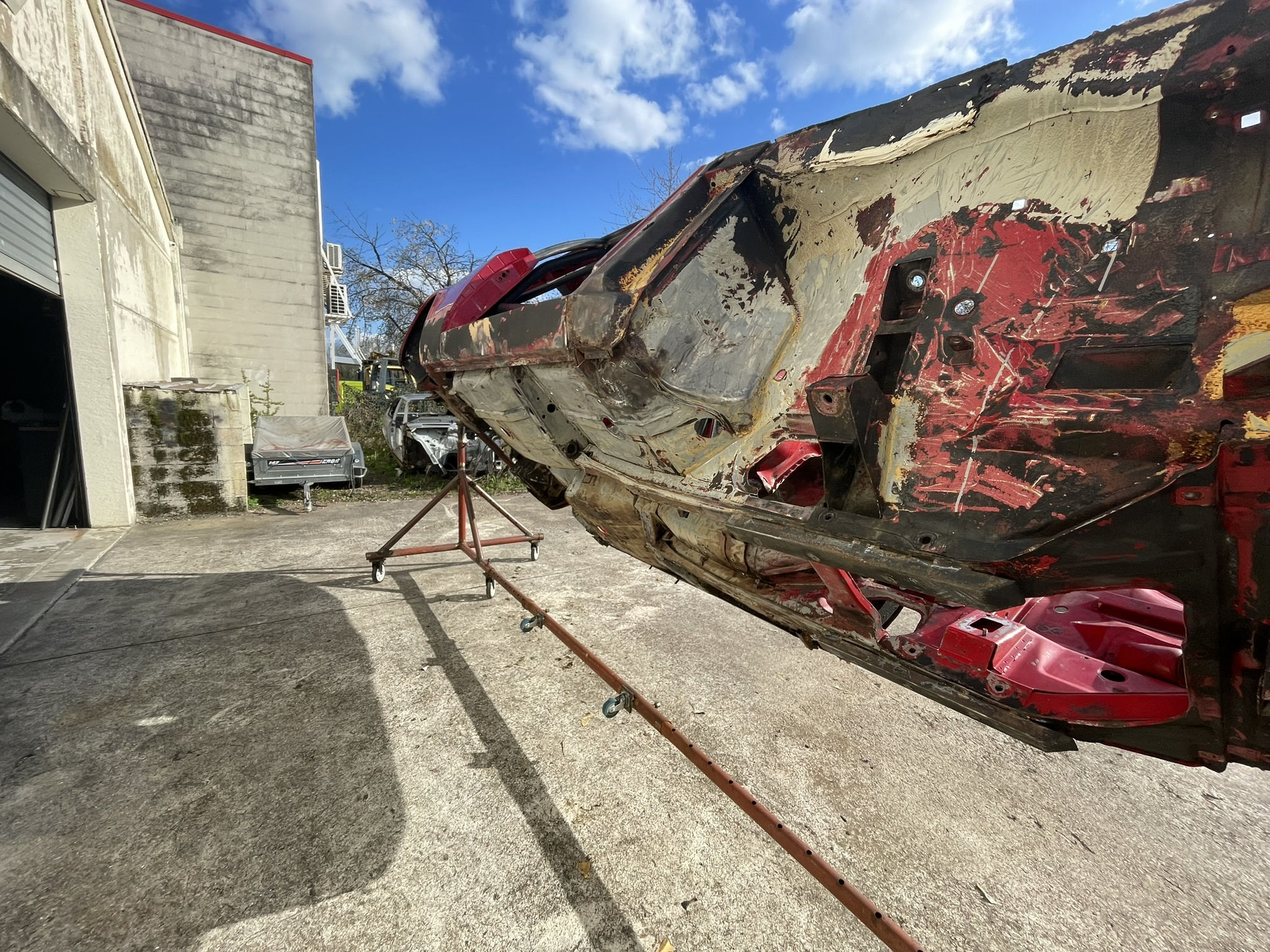

et on recommence à gratter ...
Il y en a de l'épaisseur et des couches avec une auto qui a quand même bien vécu du faites de son usage en rallye. il y a pas mal de petit enfoncement sur la caisse mais rien de rédibitoire juste des heures de MO pour le carrossier.
Au programme du week-end prochain , se faire un chariot de roulage et de transport car je vais devoir faire une petite pause dans le grattage des planchers. Je vais laisser le tourne broche pendant 1 mois ou 2 à son proprétaire qui avance bien plus vite de moi sur son projet X1/9 Prototypo.
C'est pas grave , j'ai plein de truc pour m'occuper... gratter le coffre et les 3 passages de roues 1/2, ranger / nettoyer tout ce qui a été déposé ,  finir de démonter les portes et les préparer et puis j'ai aussi à finir la grosse révision sur mon vieux Piaggo CIAO que je viens d'immatriculer et d'assurer, réviser la 328i avec quelques détails à reprendre, rouler avec la M3.... sans oublier le boulot bien prenant et puis prendre un peu de vacances

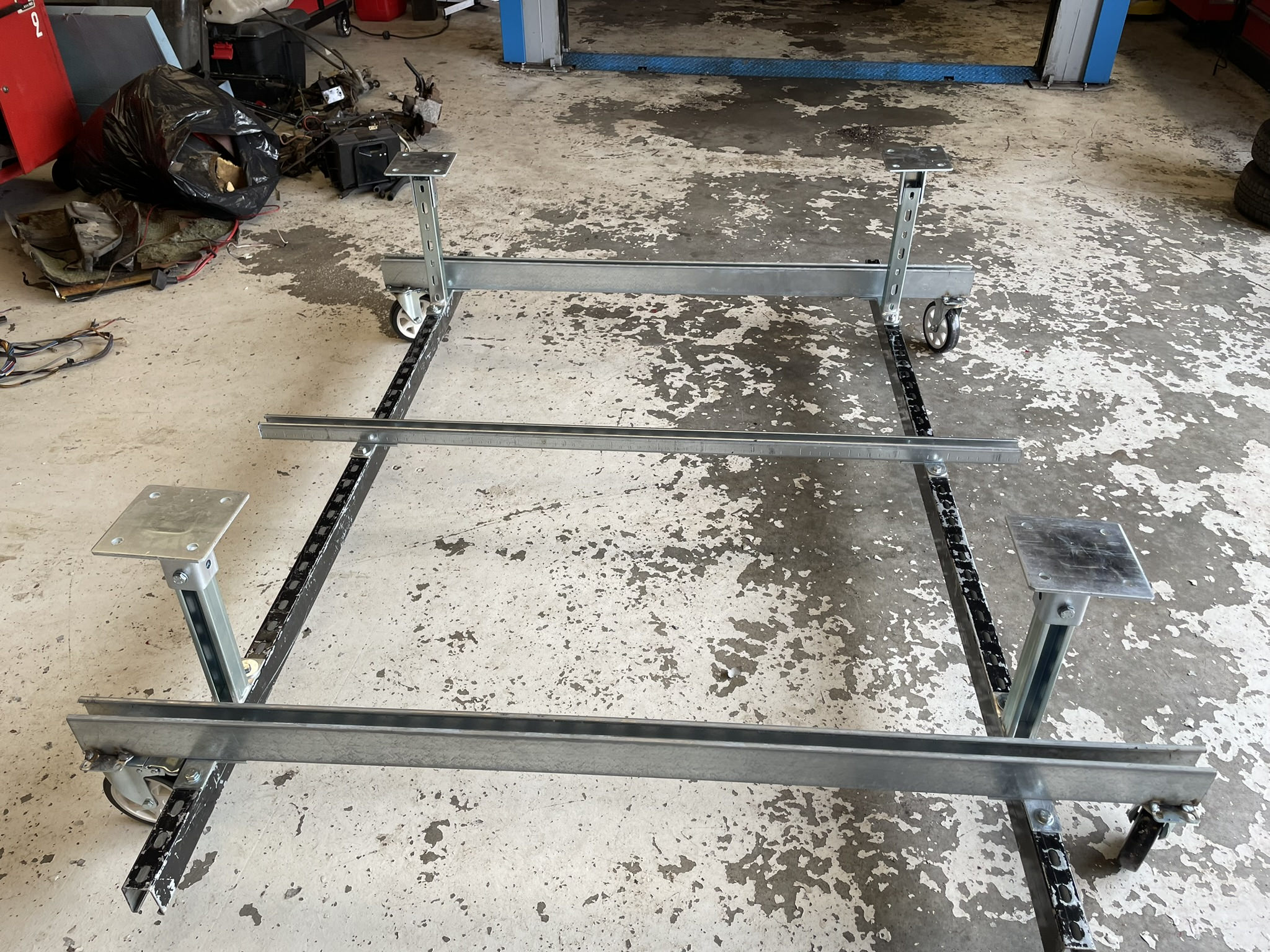

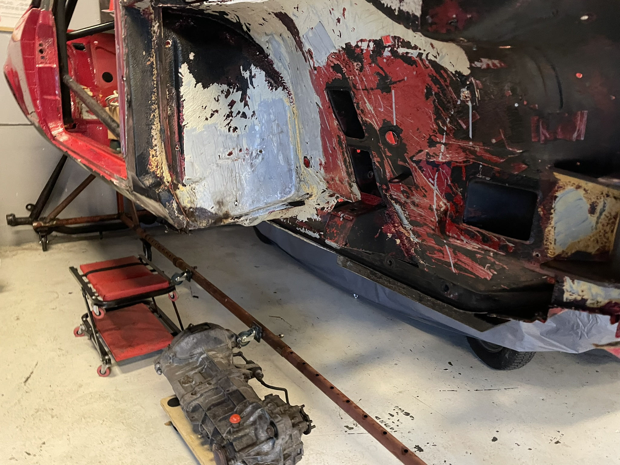

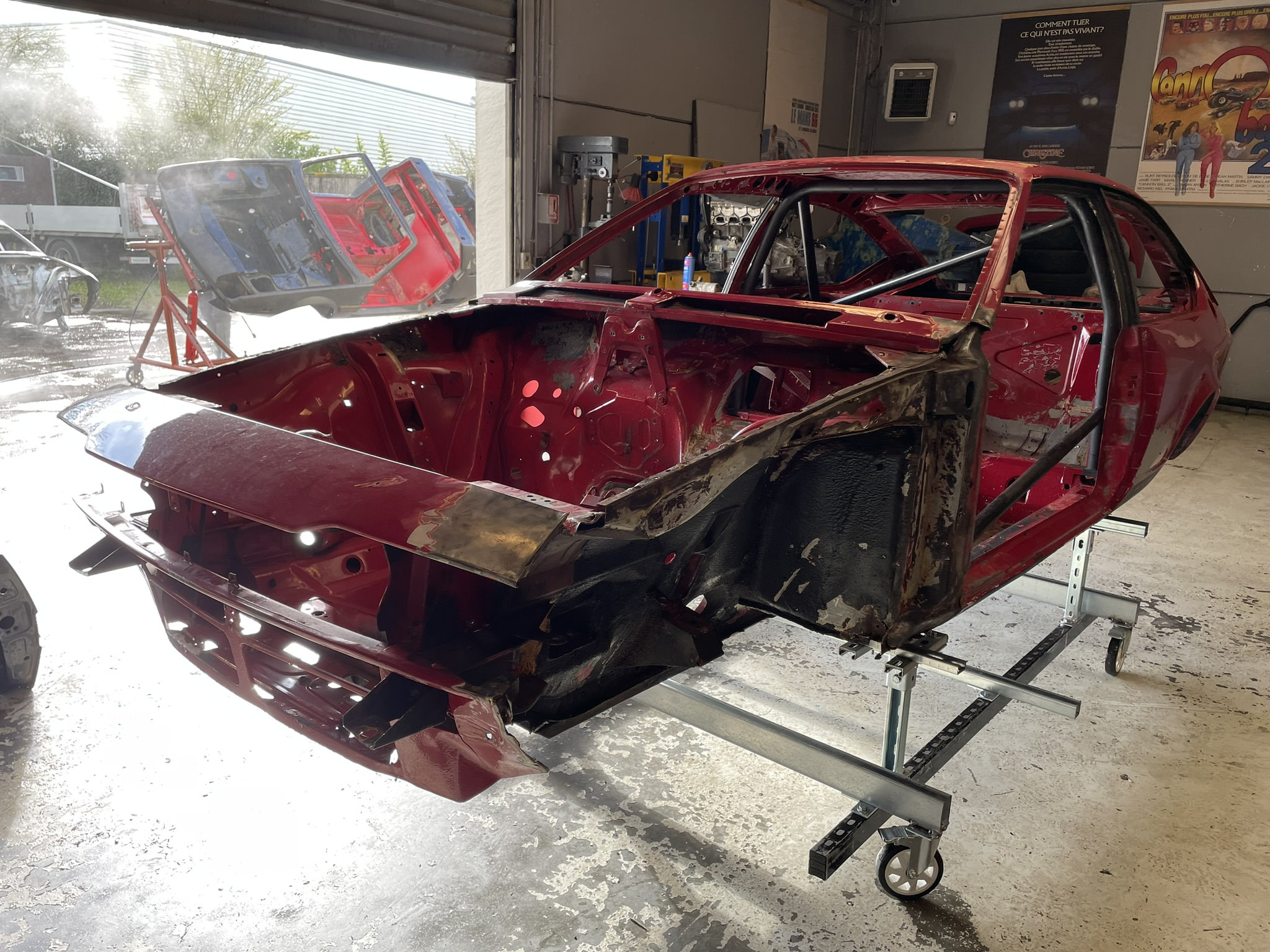

Petit boulot du week-end de Pâques !
Pendant qu'une autre italienne prenait son bain, fabrication d'un chariot de transport / stockage / travail pour la GTV .... et il est modulable !
Avec ce qui trainait au fond de l'atelier, des équerres et 4 bonnes roulettes achetées sur le net  !
Cela va me permettre de transporter la caisse chez le carrossier, de bosser dessus sans immobiliser le pont avec par exemple la repose des trains, de l'intérieur, du faiseau enfin tant que cela n'est pas trop lourd.
En attendant la suite

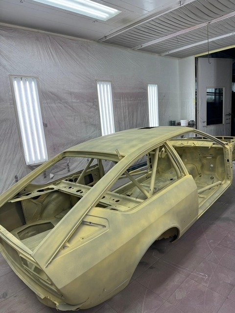

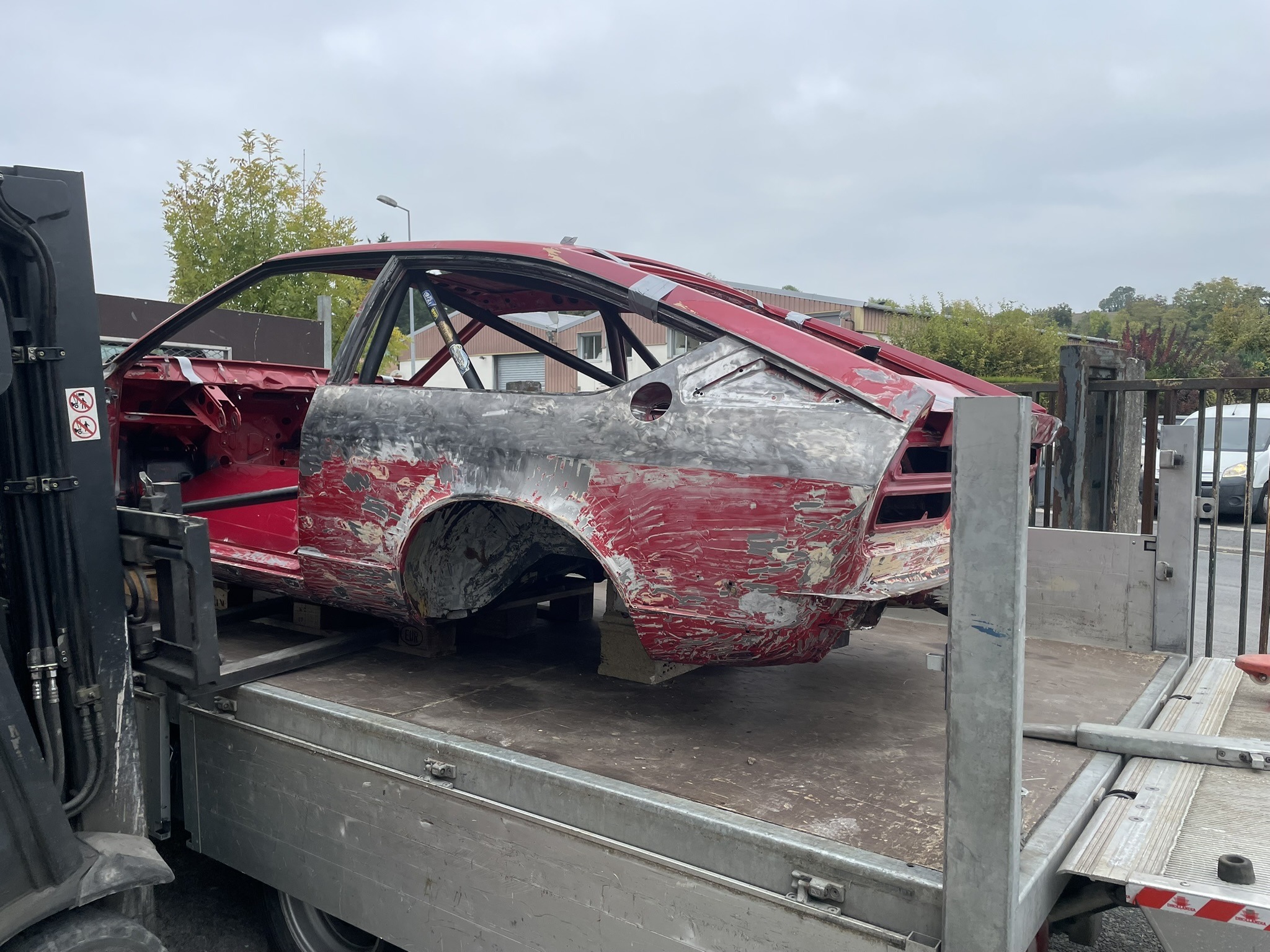

Auto déposée cette semaine pour le décapage de la caisse . A la main, c'était décourageant !
La caisse va être "sablée" enfin décaper avec le bon abrassif en fonction de la partie de l'auto.
Les autres élements (capots, portes, ailes, coffre) seront eux décapés dans des bains.

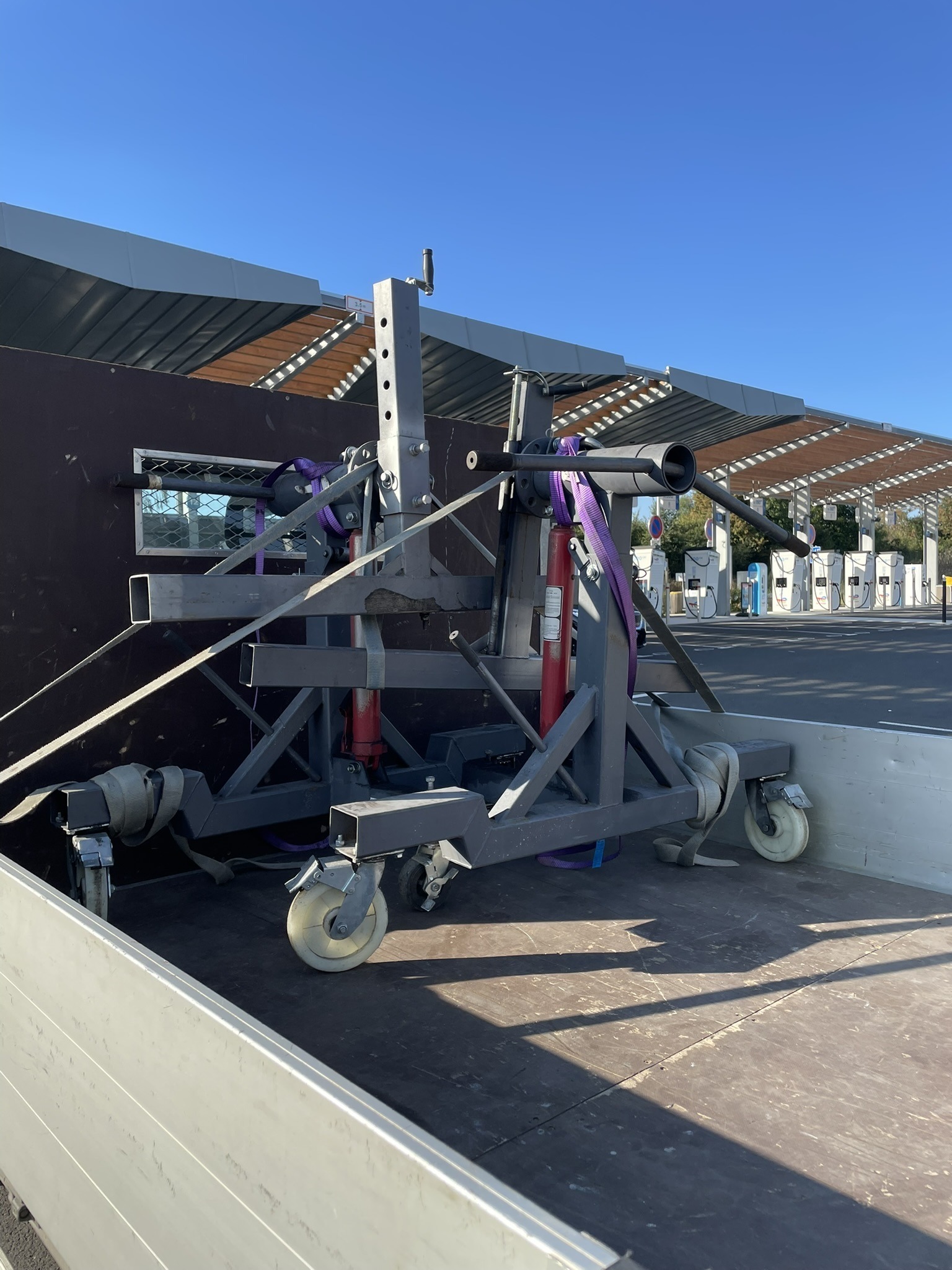

J'ai aussi trouver cet été une belle rotissoire (2000kg) de chez MATTHYS d'occasion à un bon prix quasiment complète
Il manquait les supports de caisse (recommandé chez le fabriquant) et les barres de support inférieurs réglages entre les 2 éléments d'extrémité (refabriqué)
Cela a relancé un peu le projet car j'étais bloqué vu que l'autre rotissoire était occupée.

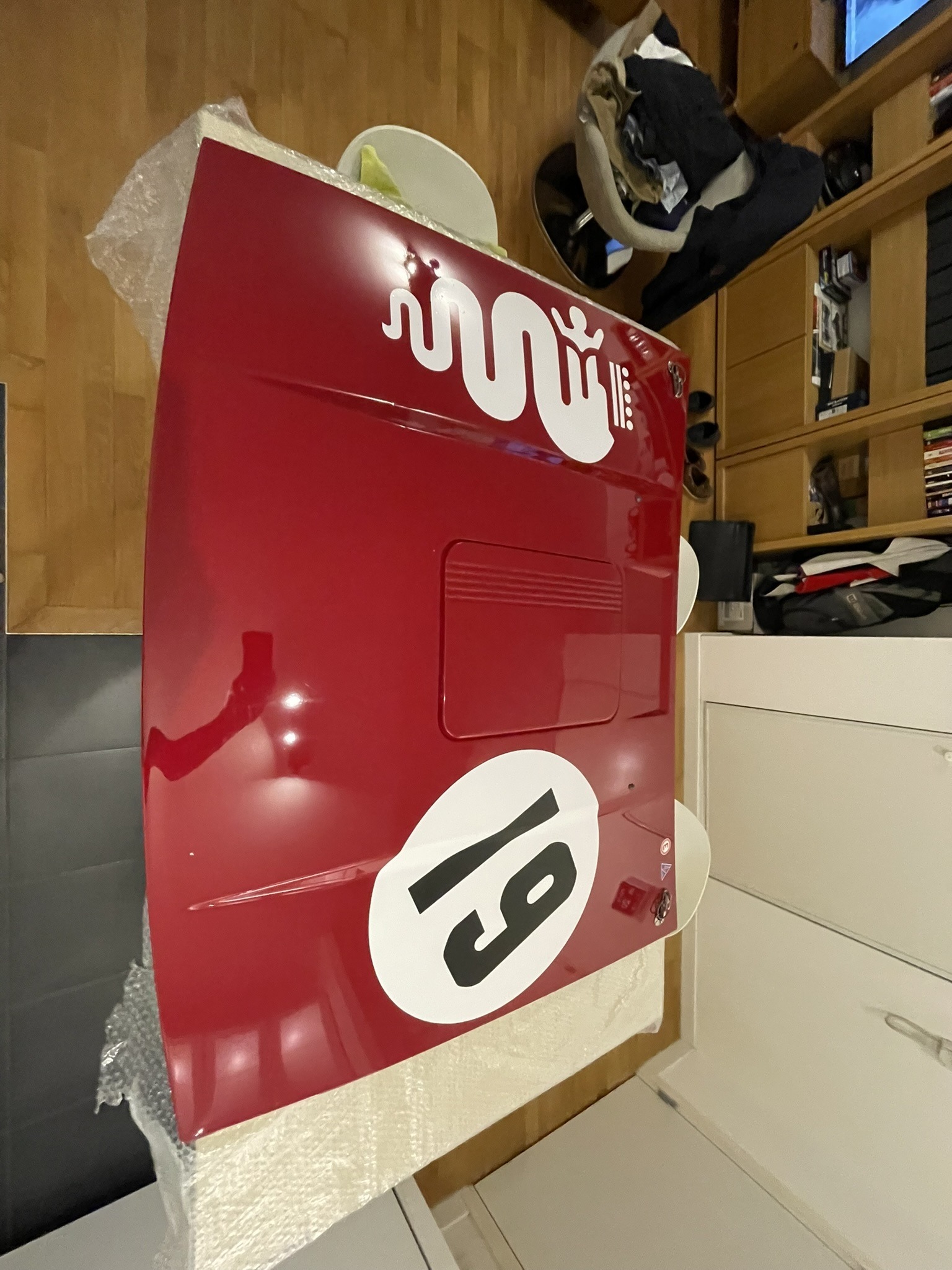

J'ai pu comme cela me faire un capot en Autorama accroché au mur ... il avait été repeint et puis c'est sympa et cela donner du courage !
Après un bon coup de polish et quelques sticker !

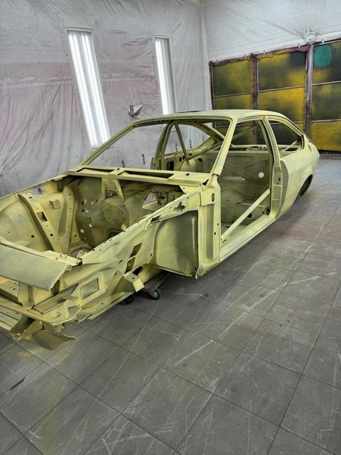

La voilà sablée recouvert de son primaire phosphatant !
Fin de semaine elle sera de retour normalement à l'atelier.
A priori, la caisse est pas si mal que cela et notamment au niveau des bas de caisse .

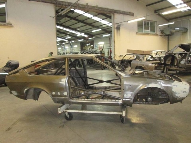

L'arceau avait été découpé par l'ancien propriétaire qui n'arrivait plus à rentrer dans l'auto... (Beau gabarit et plus tout jeune).
J'ai pas récupéré la partie avant, je ne suis pas sur qu'il soit encore homologué (Ø?) ... De plus la partie avant de l'arceau remontait devant le tableau de bord , je veux qu'il passe au plus prêt des montants avant pour conserver un accès pas trop compliqué au baquet.
Comme indiqué par ToTo, on part une base suivant la réglementation et on peut rajouter des options (des tubes) suivant les demandes de chacun.

Je pense que si il y a un domaine où il est bien de ne pas respecter l'historique, c'est l'arceau, surtout en rallye.
Je partirais au moins sur la base du Matter.
Mon fils a aussi fait ses renforts, rajouter une croix supplémentaire derrière les sièges, faire une croix alors qu'il y avait qu'une diagonale et une barre sous le tableau de bord.
En effet, l'arceau c'est vraiment pas le truc à négliger sur une ancienne.
