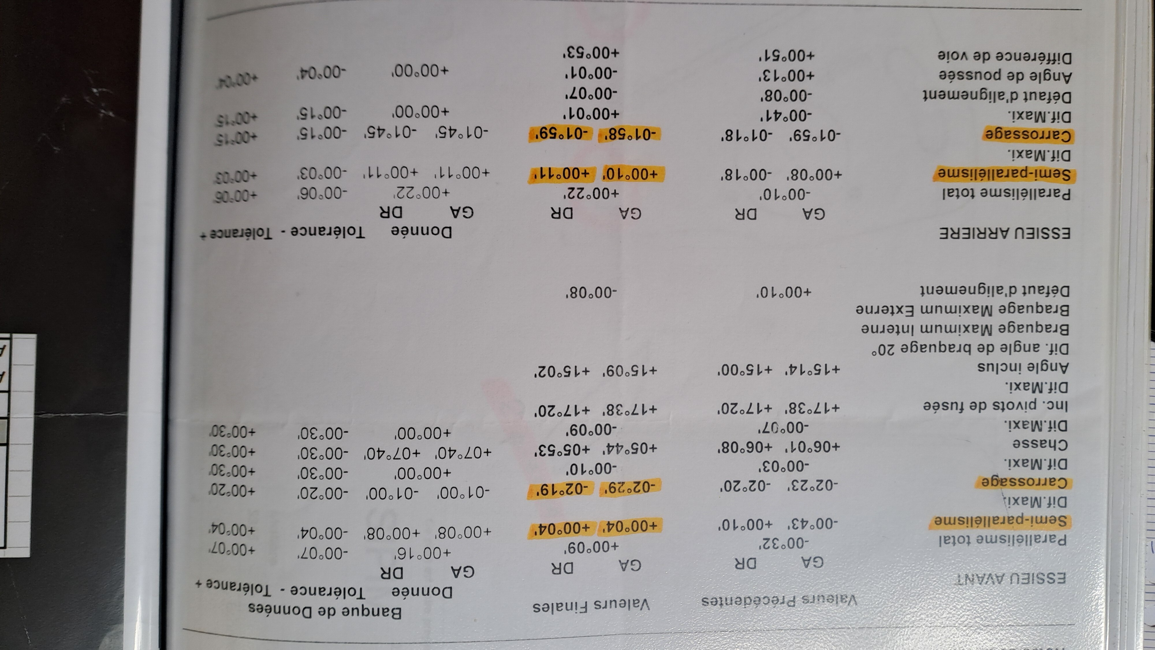

Hello
Je partage ce que m'ont fait DM Performance sur la mienne :
Géométrie "Road & Track" par DM Performance Suisse
Depuis 2 ans que je roule comme ça, j'en suis hyper satisfait. Top sur petites routes !
@KOOMICHRIS voici ma géométrie
Et celle que m'avait proposer Mike, le gars qui a fait ma géométrie s'en est inspiré même si c'est n'est pas exactement du copier/coller😅
Modifié par sebos92

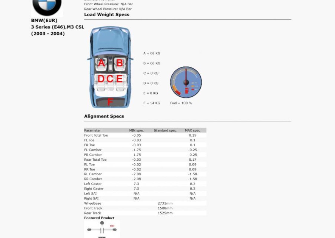

Pour mémoire @KOOMICHRIS , la géo de la E46 CSL.
Le jour où j'aurai un S54, je mets ça : maxi 0°09 derrière et plus de carrossage devant que l'origine, pour ne pas sousvirer comme une traction.
Modifié par GuiOm
