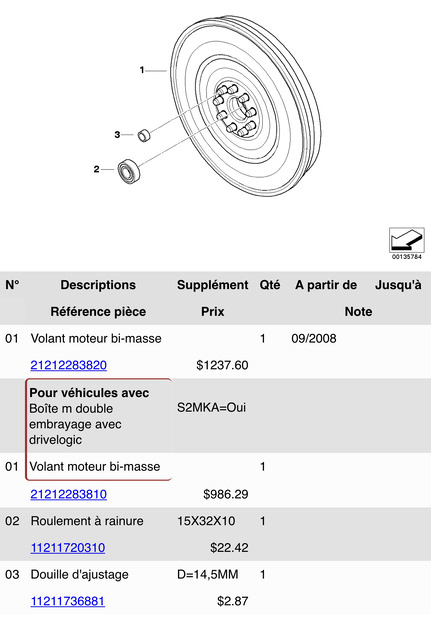

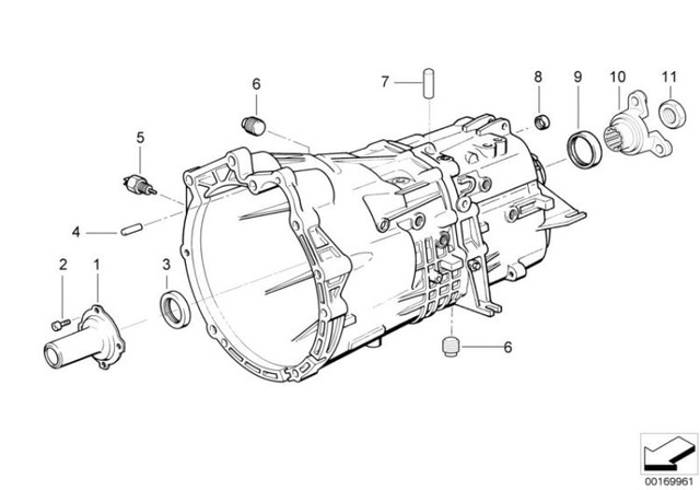

Il y a pas un roulement sur le palier d'arbre primaire ? j'ai rien vu dans les éclatés....
Pas a ma connaissance. C est des paliers et dés joints spi pour moi
Il y a 3 heures, Start 67 a dit :
Non......il est vrai que le son émet de la poulie damper mais aussi de l'arrière du bloc 😅
Tu ne verras jamais de vue éclatée car BMW ne détaille pas les pièces détachées des boîtes de vitesse.
Derrière le joint de palier dans la boîte, tu as évidemment un roulement, ton arbre primaire ne pas être monté autrement.
Mais comme dit plus haut, il n’y a pas roulement sur le palier.
tu as un petit roulement à aiguille en bout d’arbre primaire, mais fixé sur le volant moteur, je serait surpris que ce soit lui, mais pas impossible.
Ce qui m’étonne c’est que ton bruit ne s’arrête pas quand tu débrayes, un arbre primaire hs fait un bruit comme une butée  d’embrayage. Lorsque tu débrayes, ton arbre primaire ne tourne plus. ( véhicule à l’arrêt )
Les roulements qui lâchent sur les arbres primaires sont assez rares et plutôt sur des BMW série 1.

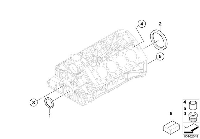

Bon finalement rien coté BV, j'aurais aimé que ça soit ça car le verdict du mécanicien n'est pas très sympa.....pompe huile dans le carter qui est fatigué 😔
2 pompe à huile sur le S65, la coupable c'est celle qui est solidaire du vilebrequin...…malheureusement  faut sortir le bloc donc  ça va chiffrer !

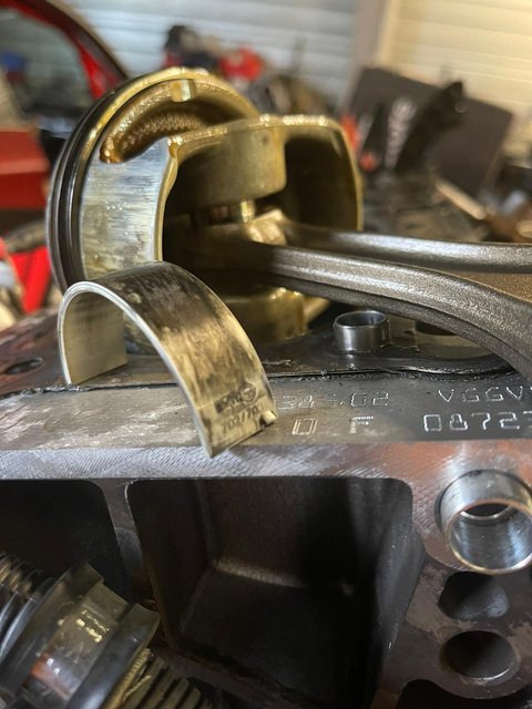

Tu sais pourquoi il a eu besoin d'une refection ce bloc?
Coussinet mal montés.....et dégâts dans 1 piston.
Voilà pourquoi j'avais exclu le bloc car toutes ces pièces sont neuves :

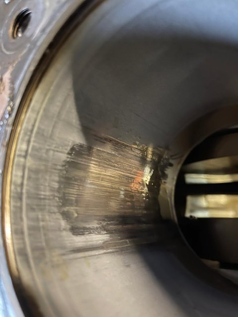

Il nous manquait ces éléments… ta pompe à huile à du manger de la limaille et n’a pas aimé. La deuxième doit pas être très belle.
Et le bloc ils l'ont récupéré comment?
Il a mechamment pris le cylindre quand même, les coussinets ont tourné?
Modifié par aramis
il y a 15 minutes, aramis a dit :
Je me posais la même question …ils l’ont peut être laissé ainsi et le bruit c est juste le frottement du piston
ah oui ils n ont pas dû mettre le segment racleur ça fait moins de bruit 😜
Ils l’ont peut-être chemisé, ce qui serait top, mais avec un arrachement de métal comme ça, au minimum un réalésage.
il serait intéressant de savoir ce qui a été fait ?
