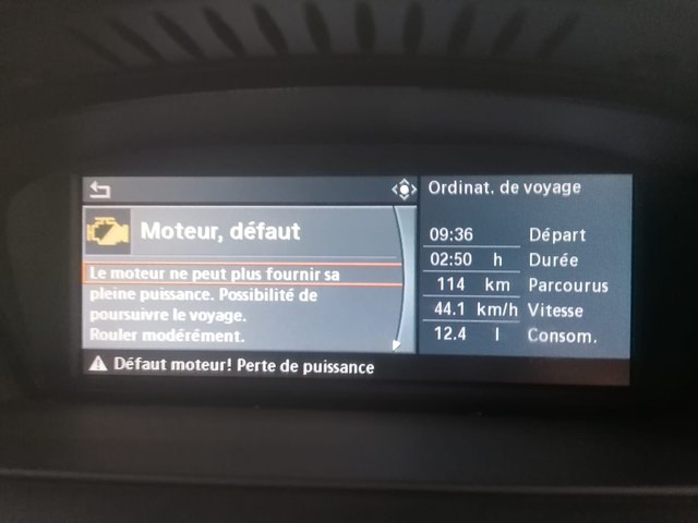

J'adore cette caisse....même pas encore réglé un problème qu'un second apparaît 😥 bridé à 4000t/min et elle tourne comme une casserole....

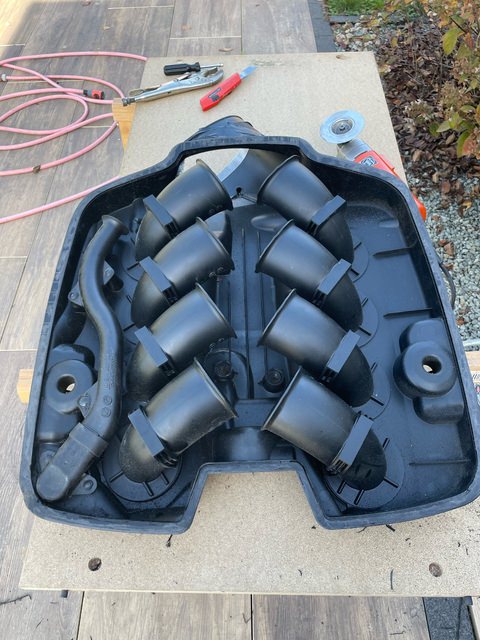

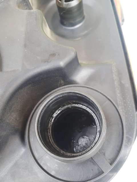

C est quoi le problème du plénum ?
il y a 36 minutes, krouny a dit :
Tu peux avoir éventuellement ce petit souci

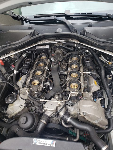

Après une rapide recherche concernant le S65, c'est effectivement un S85 réduit de 2 cylindres.
Il y a sûrement quelques différences entre les 2, mais le système est semblable (1 pompe à huile + 1 pompe HP vanos sur S85, 2 pompes à huile sur S65)
Sur S85 il y a un jeu (backlash en anglais) à respecter entre le pignon de pompe vanos HP et celui du vilebrequin. Ce réglage très précis (0.06 à 0.08mm sur S85) s'effectue à l'aide d'un comparateur à levier en modifiant la position de la pompe.
Voici 2 illustrations de la procédure pour S85 :
Et une photo lors l'intervention sur ma E60 :
Ma première hypothèse était un sifflement lié à une prise d'air que tu as apparemment écartée en vérifiant l'admission.
Tu as également fais le test sans courroies, il est donc possible que ce sifflement provienne d'un mauvais réglage de cet engrenage. Il peut être trop serré ou trop lâche, quoiqu'il en soit il faut démonter pour vérifier le réglage et le bon état des dents du pignon.
Ce qui m'intrique tout de même dans cette histoire, c'est qu'il semble y avoir pas mal de cas à travers les commentaires des vidéos, alors admission ? Réglage pompe à huile ? Pompe à huile défectueuse ?
A toi d'apporter une réponse maintenant 😉
