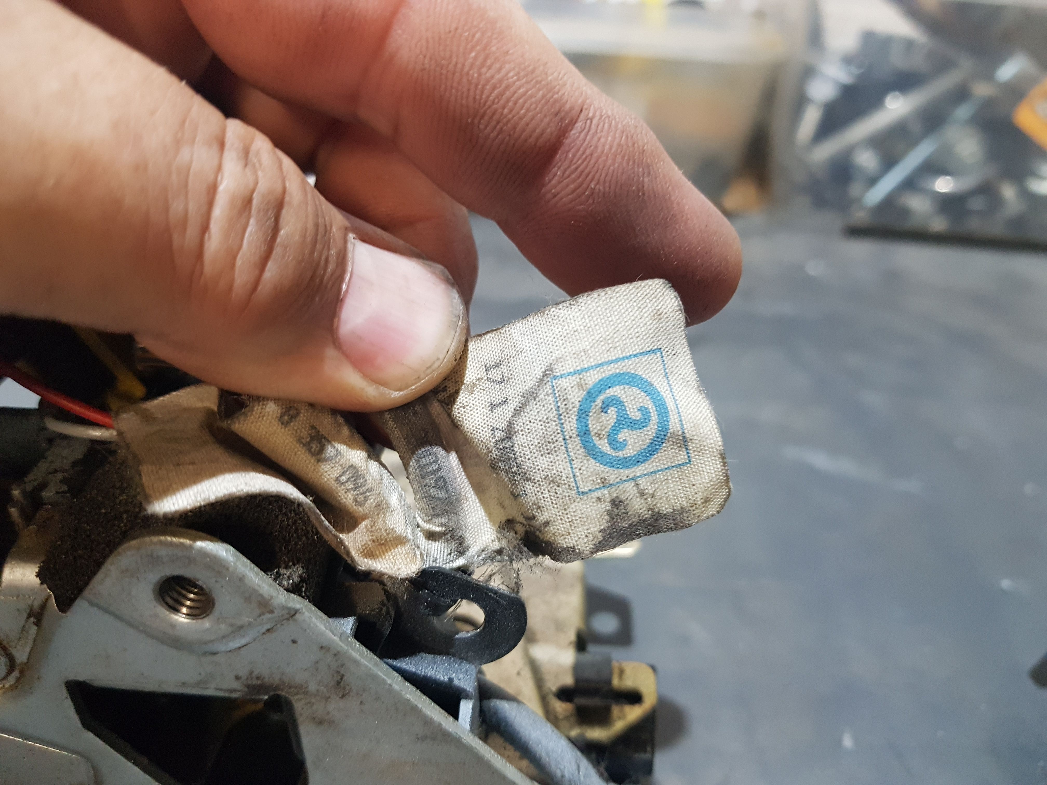

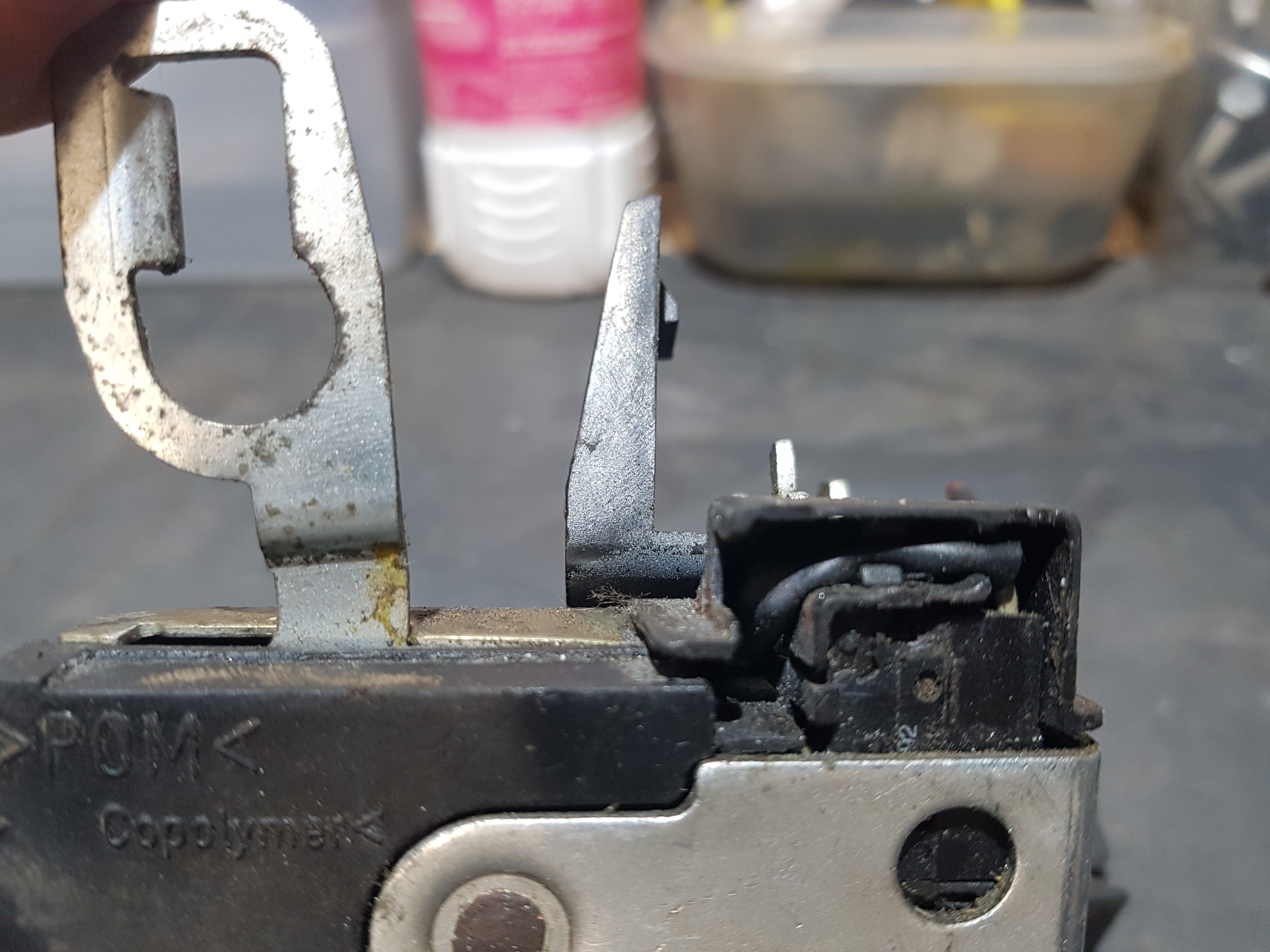

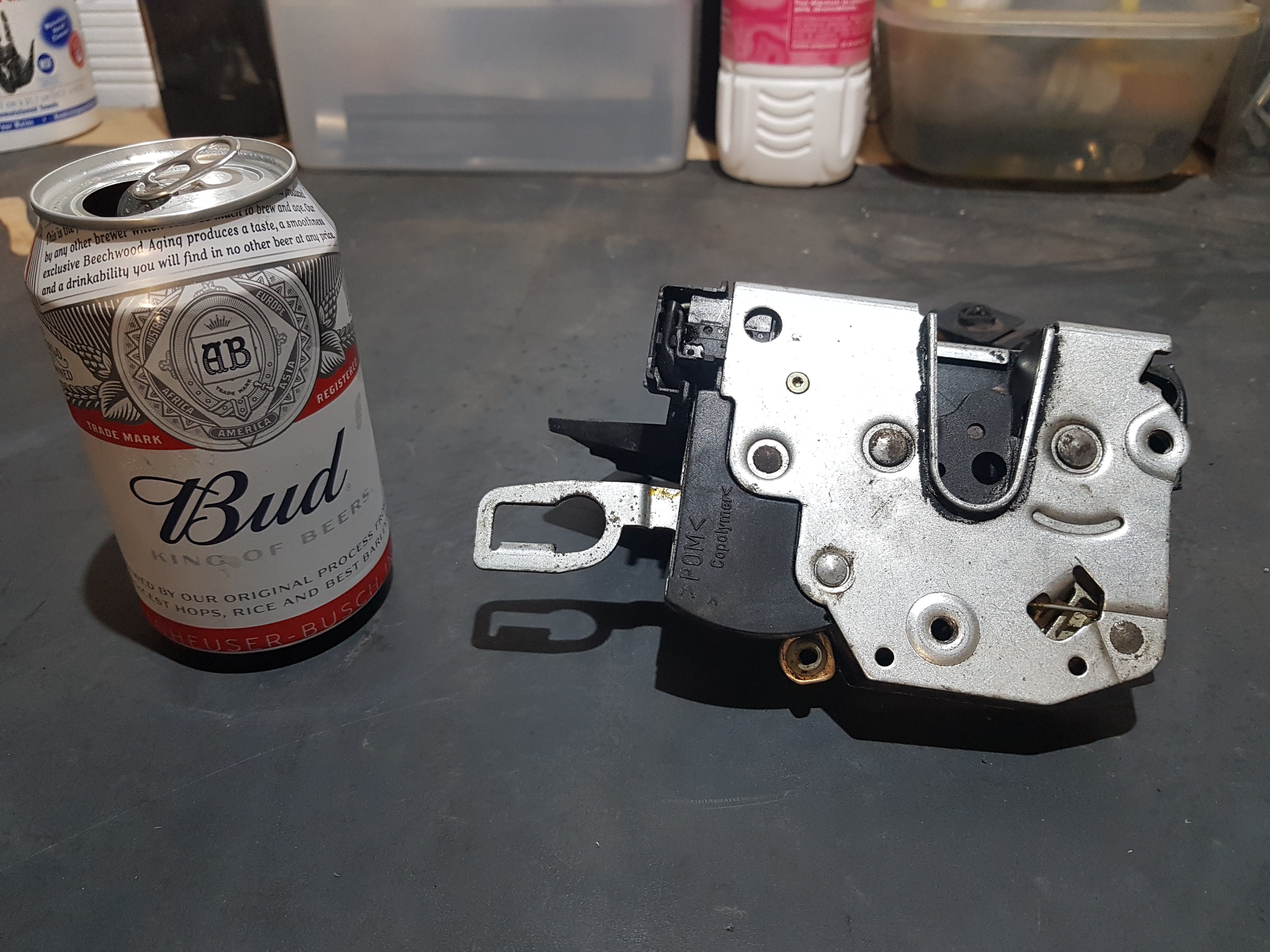

Bon, voilà lispicedicougnasse qui fait c...r ma vitre à l'ouverture/fermeture de la porte, on le voit bien le bitogno micro-contact.
Heureusement que j'ai des bons buddy qui trouvent toujours un bout de E36 ou de E46 pour Fafa.😁😁😎
comment_1144365
J'en profite pour brider avec un petit rilsan la commande de taquet ou targette de verrouillage de porte, comme je m'en moque de les verrouiller et j'ai remarqué que même sans commande elles peuvent bouger te faire bien suer avec de portes sans vitres qui s'ouvrent (Macrolon)
comment_1144366
il y a 19 minutes, totomini a dit :
Trois fois rien, mais qui fait bien c#&er! Bravo pour avoir trouvé 👍
A force de me planter, par déduction j'arrive à trouver la bonne soluce.
Pour résumer :
Je vois que la gache n'a pas de micro contact.
J'achète à la casse une paire de gache de compact avce ce micro-contact.
Je demonte ma gache, j'ai pas la broche derriere.
Je demonte l'habillage arriere, je cherche le fil avec la fiche...y'en a pas.
Damned !!!!!!!!!!!!!!!!!!
Bon sur les brelons comme la mienne, y'en a pas, c'est dans la serrure.
achète une porte complete.
Galère de galérien modele sport pour tout dépoiler.
Et voilaaaaaaaaaaaaaaaaaaaaaaaa 😂

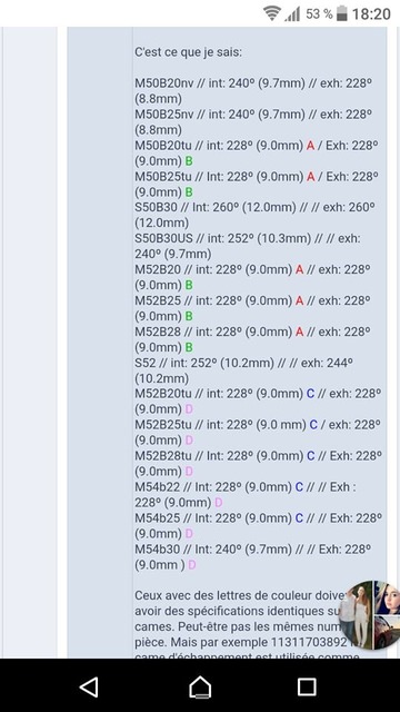

Un petit topo AAC OEM :
Ce que dit Fred sur un M52B28TU on monte l'AAC admission du M54B30 qui est en 240° au lieu de 228 et 9,7 mm au lieu de 9 mm pour les plus petits moteurs M54 ou M52TU au passage on voit que les AAC M50B25 ont les mêmes levées que le B30 on lui monte l'admission de B30 plus grosse (valve DISA plus grosse aussi injecteurs un peu plus gros, papillon plus gros) il devient à mon sens un M54B28 maison qui n'a jamais existé en OEM
Souvent les portées de paliers AAC de M54 sont bien rayées, merci les crétins qui tapent à froid dans le moteur tout alu avec presque 7 litres d'huile à chauffer, c'est pourquoi j'avais mis sur mon faux M54B28 des AAC Dbilas, sur 3 moteurs démontés tous HS les AAC, aujourd'hui je déconseille de se fournir chez eux, le service et la qualité, les délais se sont dégradés depuis qq années voir les avis et mauvaises expériences de potes.
183384393_808607023376285_5432984034510106005_n.thumb.jpg.3cee10561235a51c2c0b380940deda0d.jpg
Pour le M52 simple vanos on monte les AAC S50B30 USA très intéressants et injecteurs M3 E36 ligne M3 E36 admission M50B25 ou mieux ITB M3 reprog ethanol 260 cv sans ITB

Il y a 2 heures, Gatouille a dit :
Merci pour ces infos, ce que je sais, c'est que pour le M50B25, il n'y a pas 50 choix possibles.
L'origine est en ADM:240° et ECH:228° , CatCams propose plusieurs possibilitéés, mais je ne retiendrais que les deux premières, soit:
ADM 257° ECH 250°
et ADM 268° ECH 257°
Je ne veux pas de ralenti instable façon voiture de rally, les autres arbres me paraissent bien trop pointus, et donc vont limiter l'usage de la voiture, je veux pouvoir balader avec quand même.😉

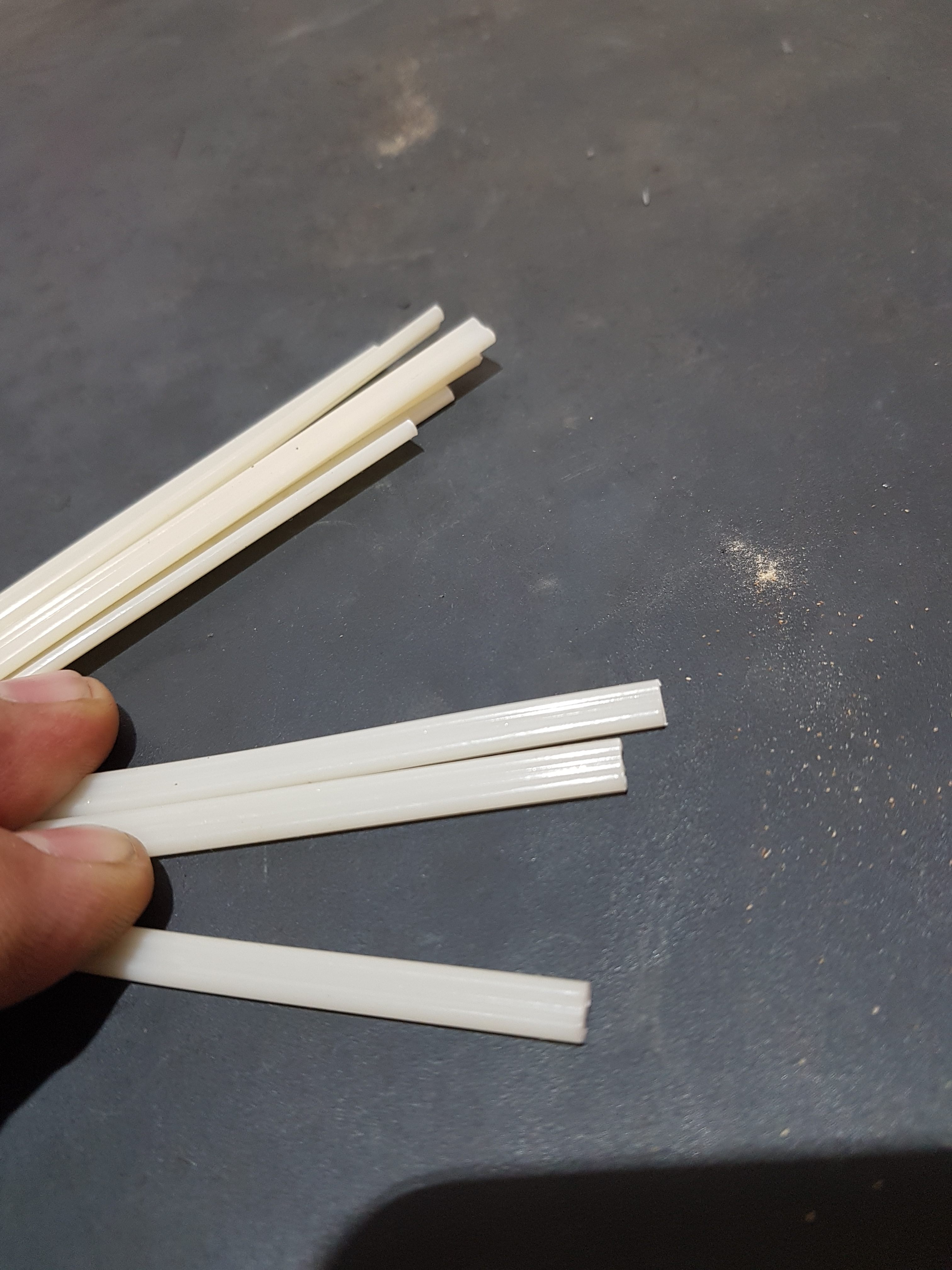

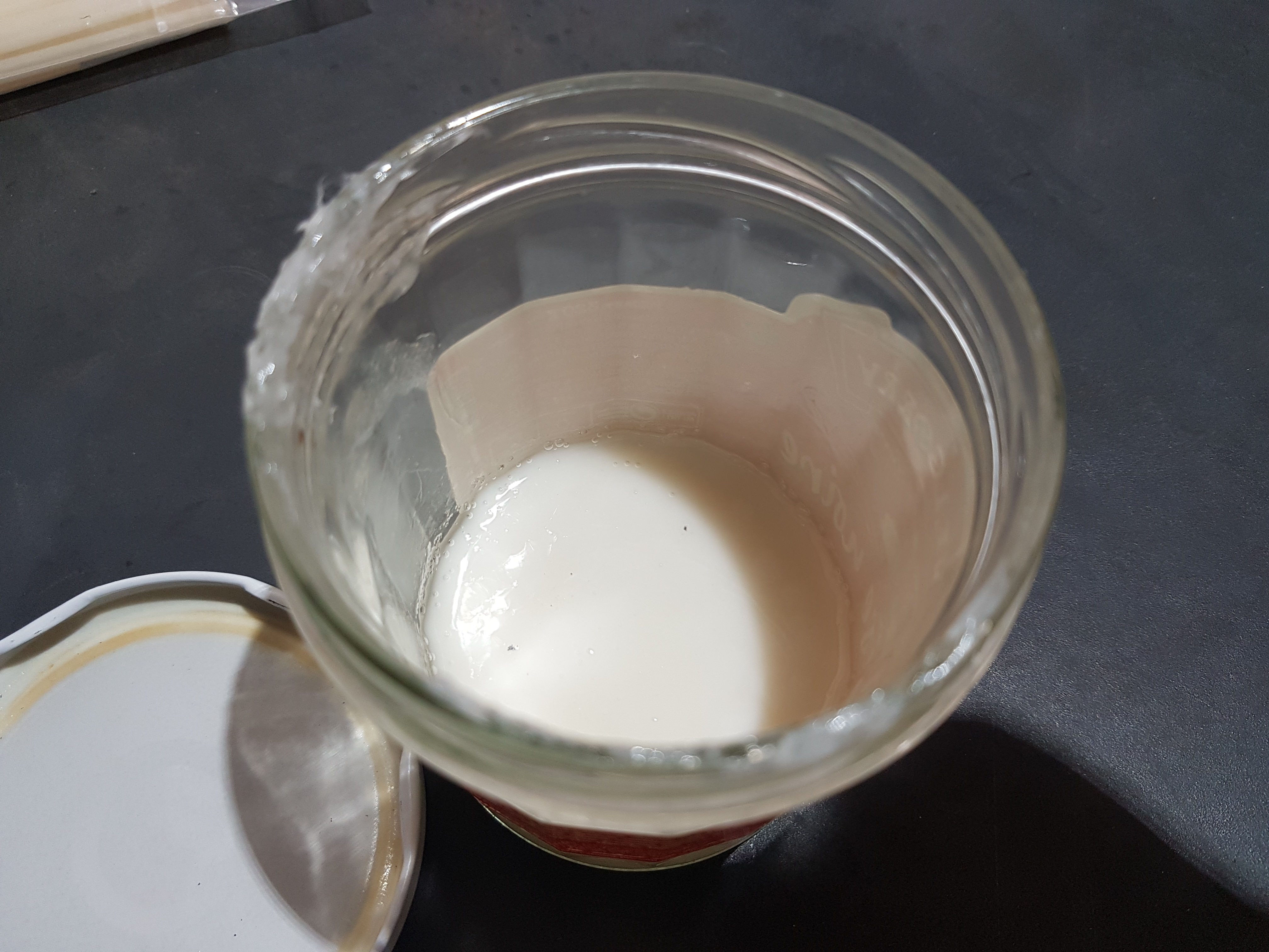

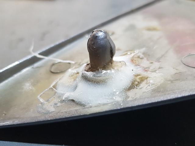

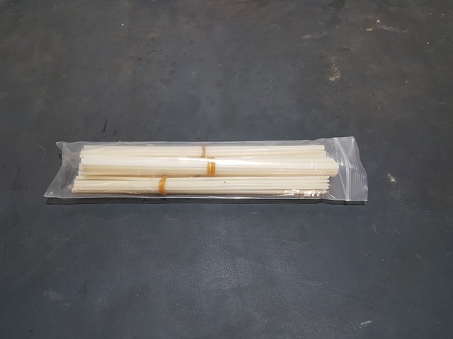

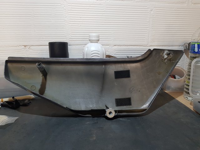

Rien à voir avec le schmilblick, pour réparer les plastiques j'utilise la méthode de la colle Lego.
Facile, des morceaux d''ABS coupé en petits morceaux, y en a partout,du noir ou du blanc, si vous voulez de la couleur, piquez des legos a vos razmokets ,y en a même en vente sur amazon, on recouvre d'acetone environ 1 cm au dessus.
On attend toute la nuit, et le matin on a une pâte assez liquide/mi-solide.
Et tu colles.
Ici, les caches de ma Transalp 600.
Voilà 😁😁

J'en ai entendu parler de cette technique, c'est intéressant et pas cher.
Tu nous diras si c'est solide comme réparation, en combien de temps cela durcit?
comment_1144421
il y a 7 minutes, totomini a dit :
Ha ha ha, tu vas te rappeler tes cours de chimie du lycée.😋
Tu sais quand le prof te disait, "est-ce que le précipité est homogène ou hétérogène?".😂
En bref, c'est de la pure réaction chimique, l'acetone fait fondre l'ABS et le transforme en pate molle, une fois ton encollage fait, il suffit dattendre que l'acétone finisse de s'évaporer pour terminer le processus.
Compte 12 à 24 heures pour faire la colle en fonction de la quantité souhaitée.
Utilisable 2 à 3 heures max (il faut surveiller)
Sèche en 24 à 48 heures pour une résitance maximale.
Voilaaaaaaaaaaaaaaaaaaaa.😉👍
