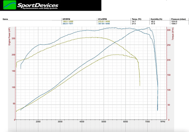

Je vous partage ce site briton.
Ce sont des préparateurs basés à Manchester, ils ont mis en ligne un guide de préparation d'une E36 M52B28.
C'est un pas à pas, d'une simple gestion à la prépa ultime, photos et feuille de banc de puissance à l'appui.
Au final, ils flirtent avec les 280 chevaux, incroyable.
A partir de 5000 tours/min, y'a le démon qui sort du capot.
https://www.e36tuning.co.uk/
EDIT : courbe bleue = voiture modifiée, l'autre courbe est la voiture stock.
Modifié par Bimmerboy

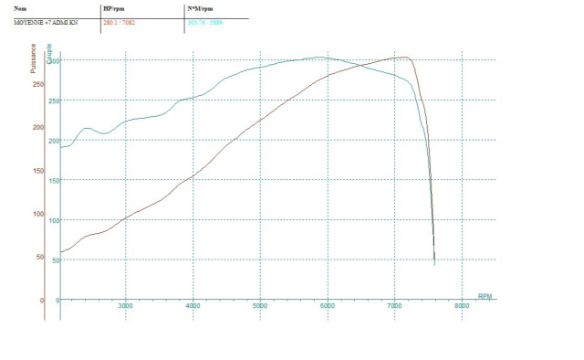

J'ai grossomodo la même courbe, c'est un peu plus plein en bas
comment_1153927
il y a 2 minutes, gabriel gtr34 a dit :
Waaaaaacon.
de 4000 à 6000 tours minutes c’est la fête du slip !!!!👍
et ça caresse les 300 chevaux, fabuleux…🤣😜🚀🚀🚀

Il y a 5 heures, Bimmerboy a dit :
Question à @gabriel gtr34, tu utilises le dme d'origine ou tu es passé sur gestion programmable entièrement ?
J'ai utilisé les calculateurs d'origine c'est à dire le 402/403.
C'est pour ça que je te disais, sur des choses "simple" tel que le M50, en atmo la gestion d'origine avec cartographie t'apportera autant de cv qu'un programmable car c'est allumages/injection, c'est ce que je pense, si je me trompe qu'on me corrige.

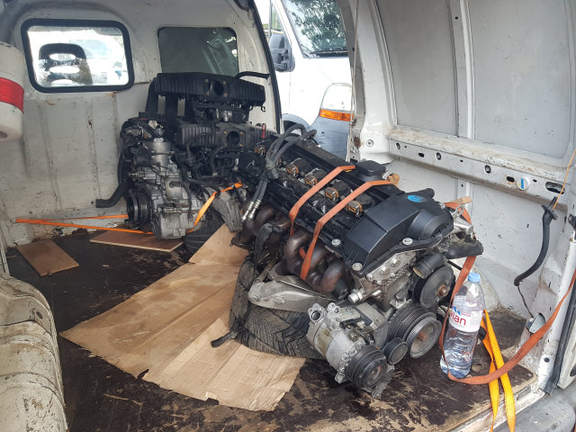

J'ai donc récupéré un M52B28 et un M52B25, tous les deux en simple VANOS
Des photos et beaucoup de beoulot suivront sous peu.

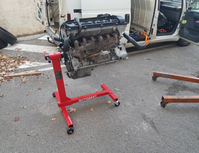

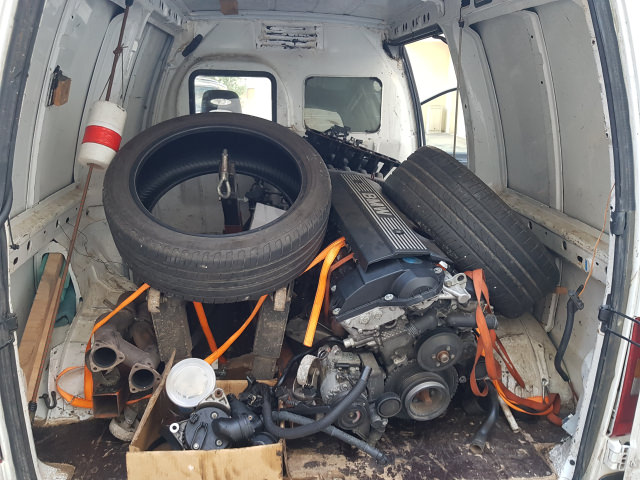

Et aujourd'hui je déclenche les hostilités.
On vide le jumpy.
La chèvre à gauche et les moulins à droite. 😶😬👍
