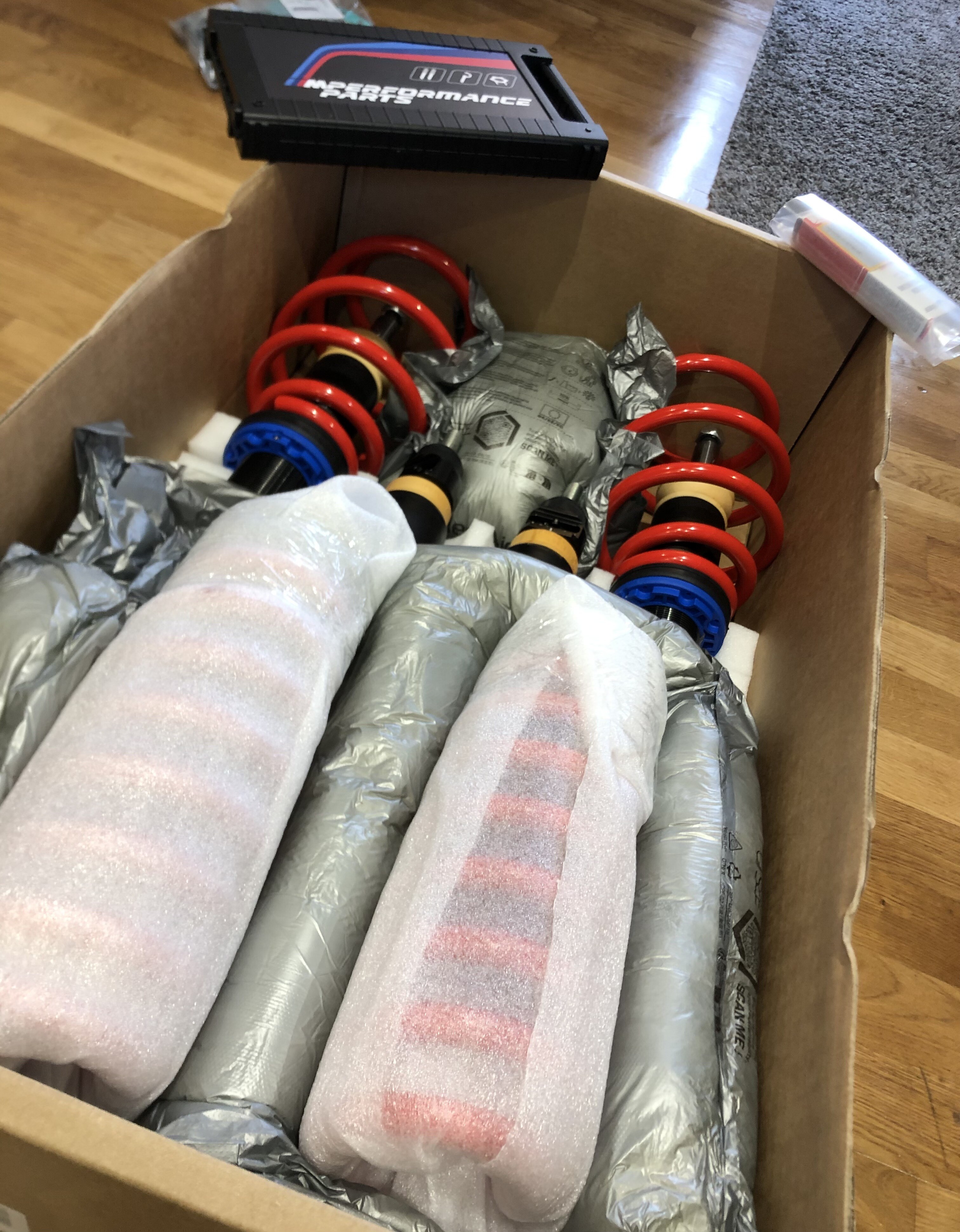

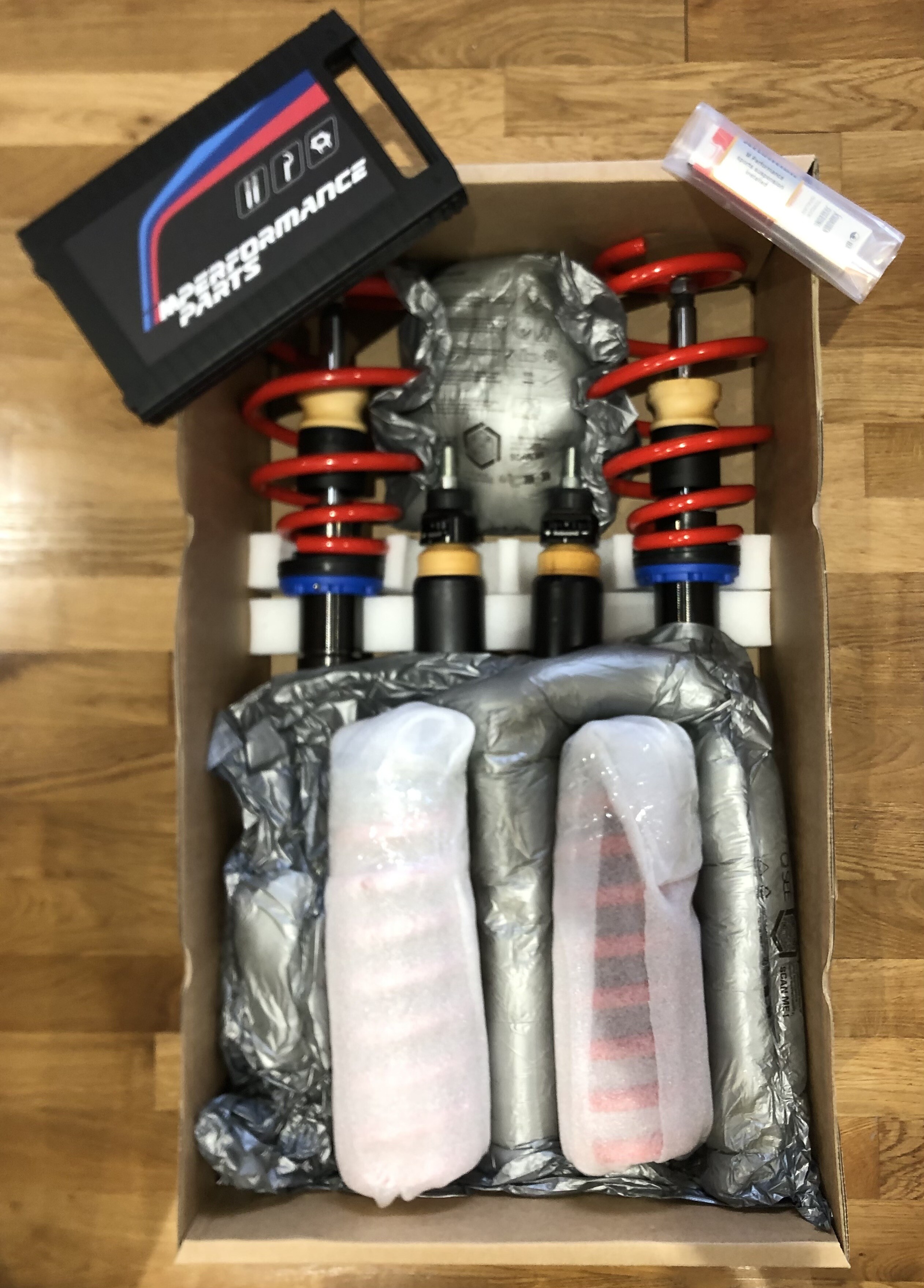

Dernière phase d'amélioration sur ma petite M2 et après avoir pu grâce au forum lire les qualités du kit suspension M Performance, j'ai donc franchi le cap puis commandé le kit 🤩
Je n'étais pas totalement satisfait du comportement routier sur certaines portions accidentées ou à haute vitesse et la sortie faite au Nurburgring a confirmé cette sensation même si je ne suis pas un conducteur chevronné comme certains ici.
Au passage, je vous remercie pour toutes ces informations qui me permettent de comprendre et d'améliorer mes connaissances techniques ;)
J'ai compris que le kit était bien fait et adapté à l'auto.
Les réglages BMW pour un usage route est :
Avant : hauteur 595 mm avec 150 kg sur les sièges avants compression 6 clics ouverts /12, détente 9 clics ouverts /16
Arrière : hauteur 600 mm compression 6 clics ouverts /12, détente 12 clics ouverts /16
Une dernière question me taraude: Faut il déposer la voiture avec le plein pour faire la géo ?
Je suis ouvert à d'autres conseils si vous en avez !
Voilà, affaire à suivre montage Lundi en théorie mais pas par moi !

C'est beau !!! Vivement ton retour sur le avant apres !
Salut @Filou😉
Superbe le kit suspension 🤩🤩
Hâte d'avoir ton ressenti une fois monté .
Tu vas devenir un vrai expert mise au point châssis . 👍🧐
Et pour la géo , allez je me mouille pas , je dirais moitié du réservoir....🤣🤣🤣

Au delà de la question de la quantité de carburant, l'état de tes pneus aura un impact relativement significatif sur la géométrie. Accessoirement, ton usage principal sera aussi à prendre en compte. De la même manière que pour les réglages des amortisseurs, tout est souvent question d'utilisation, de ressenti...et de compromis.
Il n'est pas improbable que tu fasses des choix dans un 1er temps que tu feras évoluer au grè de tes critères. En tous cas, c'est du beau matos 👍

Pour la géométrie il faut que le plein soit fait et la voiture lestée de 75kg aux bons endroits.

Effectivement, j'avais ce paramètre en tête et mes gommes sont loin de la mi usure donc on est bien sur ce sujet, ta remarque est pertinente sur l'évolution à donner ;)

Merci pour ta réponse, je vais essayer d'arriver avec le plein 🤣
Quelques nouvelles, les suspensions sont installées et effectivement sur le chemin retour d’environ 40kms j’ai pu sentir de nouvelles sensations à son volant. Mon premier ressenti est la précision du train avant avec moins de flottements et plus ferme mais sans être moins confortable avec le réglage préconisé sur la notice.
Je n’ai pas tester avec plus de dynamisme vu le trafic en Ile de france en fin de journée mais c’est très positif 👍
C’est certain c’est pas la même auto, il me tarde de repartir en balade !
