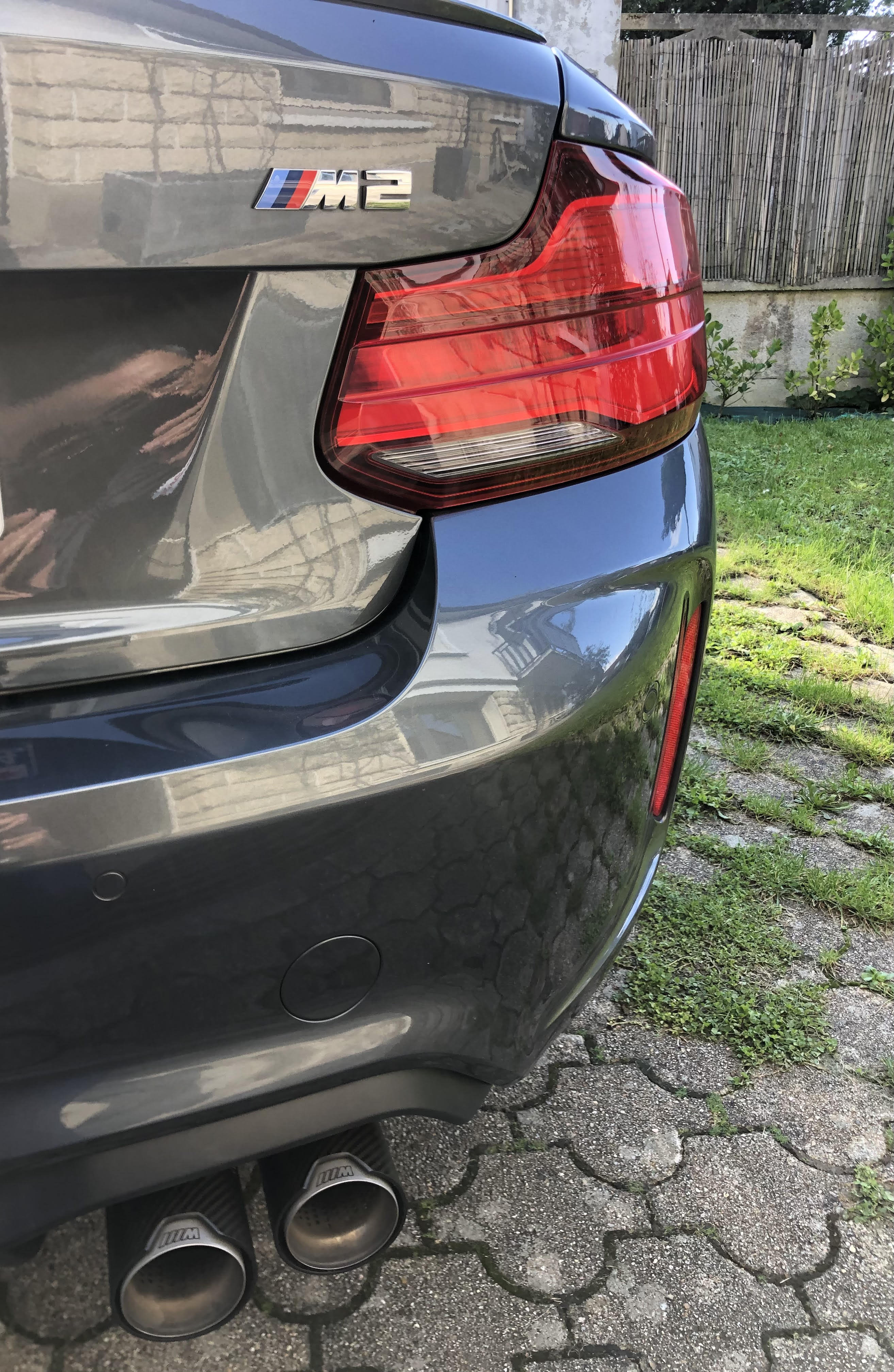

Comme beaucoup d'entre vous j'ai aussi le problème du feux arrière qui vient de se mettre en défaut !
En prendre un d'occasion sur LBC ne changera peut être rien...
Qu'avez vous fait pour résoudre ce problème ?

à l’instant, Filou a dit :
J'ai tout démonté, puis tout nettoyé ca repousse le soucis et offre de la tranquillité mais il revient !
C'est un problème de conception, donc on est voué à souffrir de ce problème
En prendre 1 sur leboncoin n'y changerait rien car ce serait selon moi forcément un exemplaire défectueux.
J'avais lu je ne sais ou qu'il fallait mettre du silicone pour éviter à l'eau de passer derrière le feu mais uniquement sur le feu, mais je ne me suis pas lancé. Je vie avec, ma voiture dormant dehors, ca m'arrive souvent (encore hier d'ailleurs au départ de l'aéroport) un peu de vent avec la vitesse et le soucis s'en va...
Bref saloperie de conception
Ceux de la phase 1 sont fiables 🤭
Pourtant avec tous ceux qu’ils ont remplacé en garantie, ils auraient pu sortir une révision plus fiable…
C’est comme les feux à LED sur les E46. J’avais pensé faire un retrofit sur la mienne.
Mais vu la fiabilité désastreuse des feux LED, je suis resté sur les feux à lampe d’origine. Et du coup ça lui laisse un côté « Classic » que les LED n’ont pas
J’ai acheté les blackline et revendu les miens sur LBC (en spécifiant le pb)
Pour l’instant plus eu le souci depuis
J'ai acheté les blacklines et remis les oem dans le carton des blacklines...

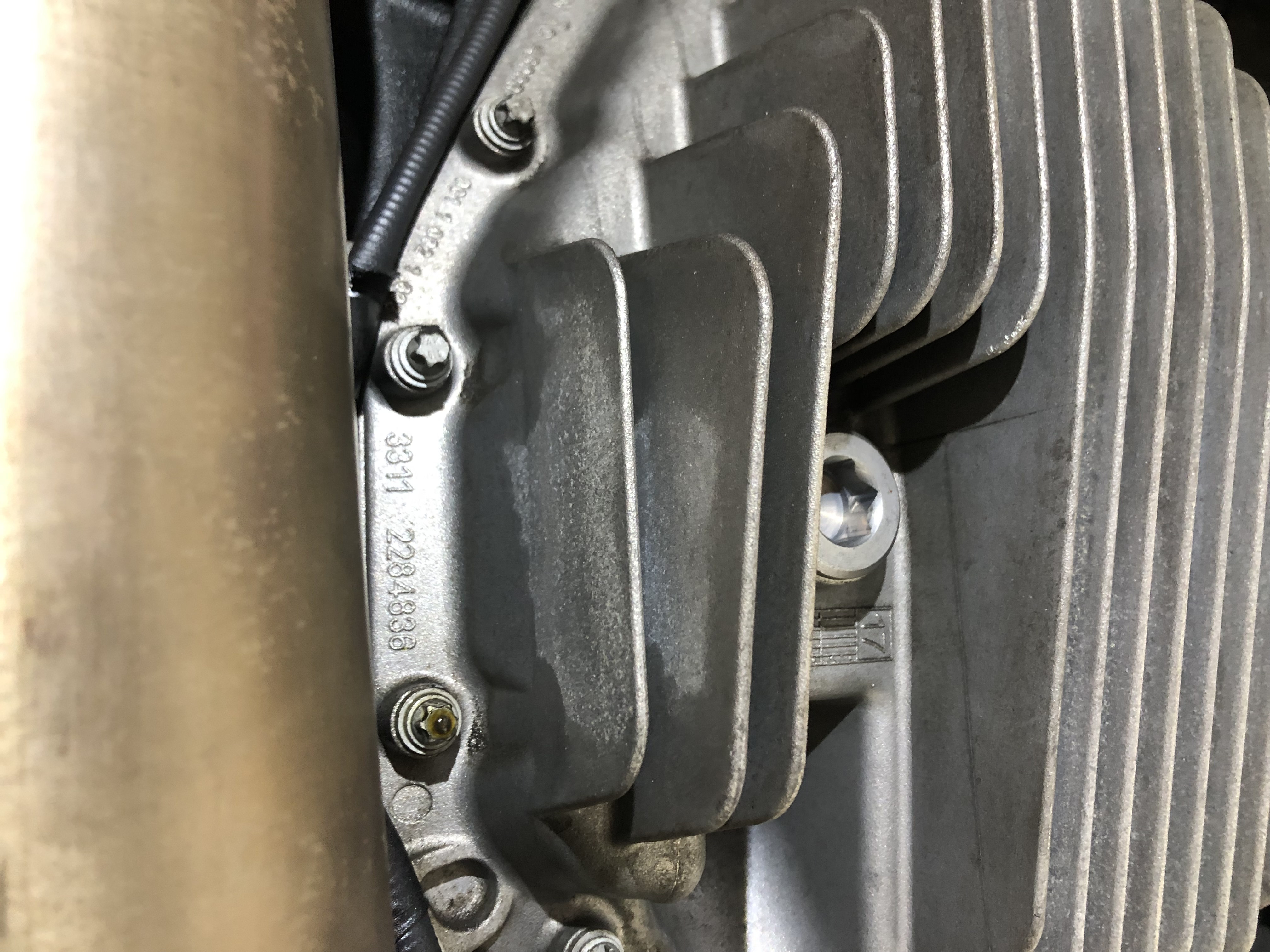

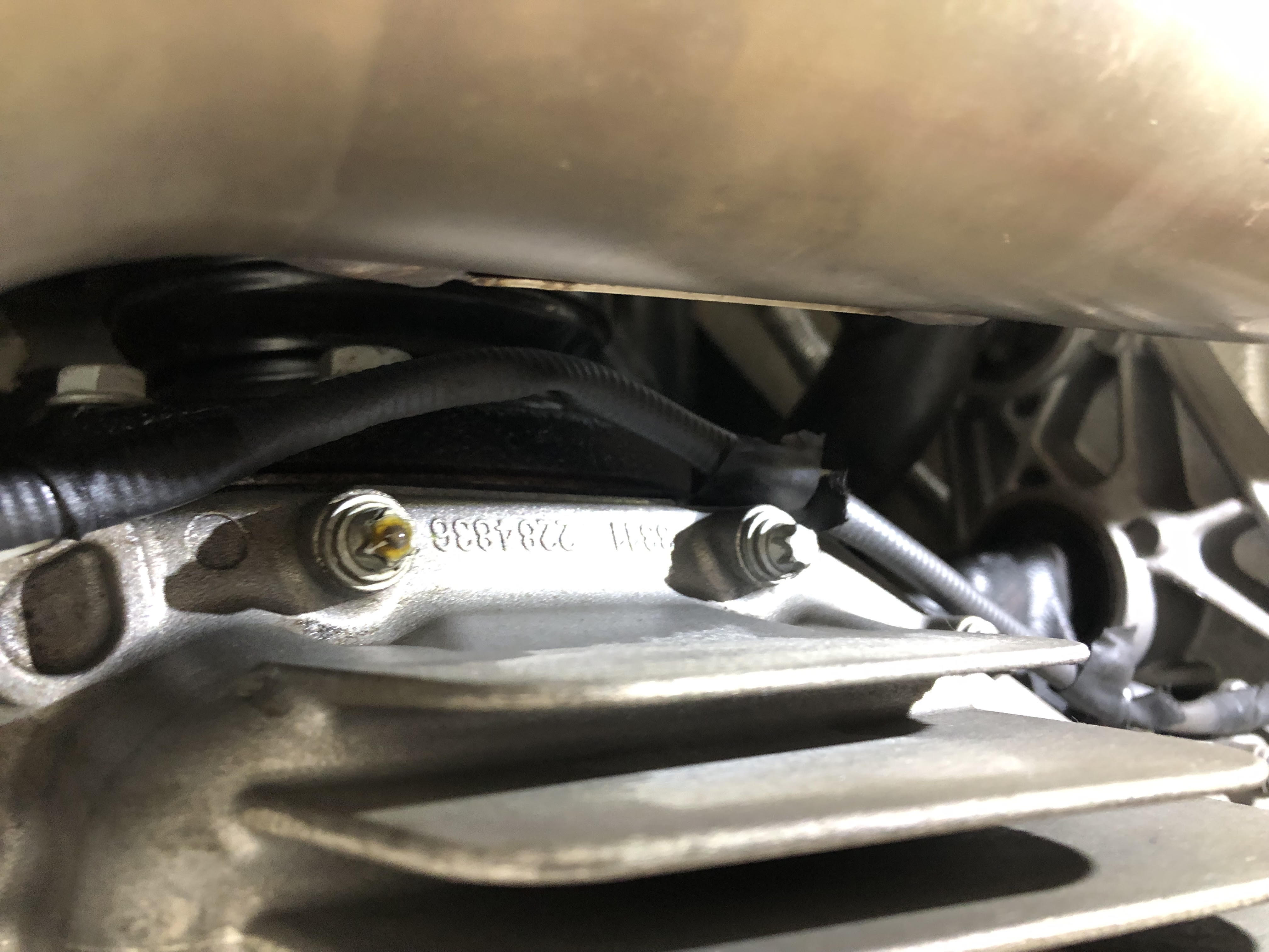

Des nouvelles, je commence par la bonne.
La ligne est montée et je suis très satisfait, le son est plus roque et sans être insupportable probablement grâce au résonateur qu'il y avait dessus.
La mauvaise et votre avis m'intéresse, j'ai une petite goute d'huile sur le pont coté droit. J'ai pourtant fait une réfection de tous les joints en concession en Mars 2024 avec changement d'huile etc...
Nous avons tout nettoyé et passé la soufflette pour voir comment cela va évoluer.
Pensez vous que cette goute aie pu rester au moment de l'intervention depuis des semaines ou s'agit-il d'une fuite ?
Quelques photos pour illuster !

Salut @Filou😉
Content que la ligne d'échappement te plaise . 🤩👍
Pour "ta fuite d'huile" 🤞 déjà dans un premier temps surveiller si ça reviens, les ailettes sur ta photo à côté en l'air quand même bien grasse .
Et si fuite il y a , voir avec ta concession pour une prise en garantie car ta facture à moins d'un an .
Je veux bien croire que cette ligne "chante" bien et rauque car elle concentre tous les gaz d'échappement sur un seul tube central d'une soixantaine de mm 🥳
S'agissant de cette goutte d'huile, je ferais comme l'indique @JM33....un bon dégraissage de la zone (ailettes comprises) et regarderait régulièrement si ca revient....et si oui, à quel rythme.
Modifié par Stefan2M4
Je me demande si cela provient pas du bouchon de remplissage, mal serré ou joint non changé...
