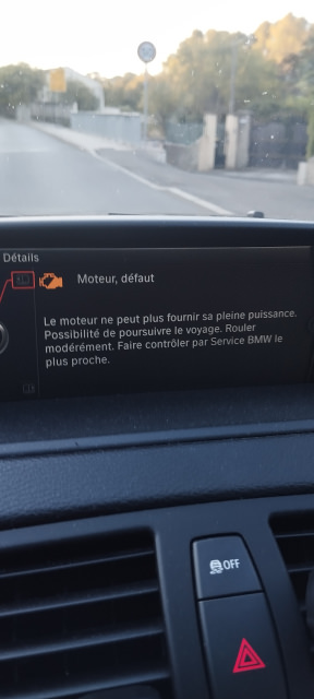

Salut a tous,
Petit message d'erreur hier 🤬🤬🤬🤬🤦🤦🤦 après avoir un peu arsouiller
Je suis rentré tranquillement du coup.
Essais ce matin le message a disparu 🫣🫣
Ça peut être quoi pour vous ??
Merci 🙏🙏🙏😁IMG_20240928_081216.thumb.jpg.940a6db5749872f40f33b35433d70f61.jpg

n54 avec un problème de crank hub @GuiOm????
C'est un problème qui disparaît après un redémarrage le crank hub ou qui devrait apparaître a tous les démarrages ?
Dans mon cas, le message disparaissait après chaque redémarrage, et le moteur fonctionnait normalement. Après avoir eu ce message deux fois en 100 km environ, j'ai arrêté de rouler.

Jamais entendu parlé de problème de crankhub sur N54 même fortement modifié.
Je pencherai pour un problème soit de bobines soit de pompe HP.
@juco2 ton avis?

as tu pu faire un diag et avoir les codes défauts ? Le message du tableau de bord ne donne pas vraiment d’info…

Ce sont des défauts visibles a la valise les bobines et la pompe où il faut démonter ?

@pierre1Mdu30, des symptômes juste avant l’apparition du défaut ? Quel rythme, quel régime, filet de gaz ou pied-tole ?
Pas un rythme de circuit mais un bon rythme quand même pendant une quinzaine de minutes.
Donc pas mal de butée de pédale 🤫
