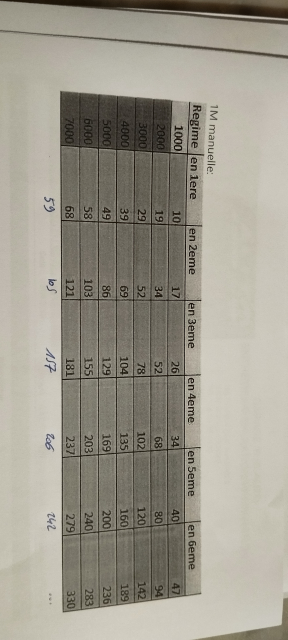

Salut a tous,
Je viens de récupérer le ratio boîte actuelle, pont court ( pour exemple a 7.000 tours):
1ere: 68 km/h et 59
2ieme: 121 et 105
3ieme: 181 et 157
4ieme: 237 et 206
5ieme: 279 et 242
Ce qui veut dire qu'à 130 en 6 avec le pont court, je suis comme a 150 en pont d'origine.
Ça vous paraît pas trop court pour un usage daily et autoroute ?
Si tu fais beaucoup d'autoroute et que tu as une ligne prends des boules quies 🙃
Ma ligne restera stock ou juste sans midpipe.
Sur des 318is E30 on etait a 4300 tour a 130…et encore lol.
si ta caisse est pas vidée a l os ca sera pas flagrant. Va rouler a un rapport en dessous au regime en question ca te donnera une idée. Car a 150 sur le dernier rapport y a des chances que tu ais plus de bruits d air que de pont.
A 140 ça te fera 3500 trs…C’est vraiment correct. Ce n’est vraiment pas ce qui me freinerait.
Regarde les données pour une M2 N55 BVM. C’est très proche de ce que tu annonces voir un poil plus long ;)
A moins de cruiser sur autoroute 90% du temps.
Je confirme pour la M2, régulateur à 150 en 6ème j'étais entre 3500/3750 tours.
