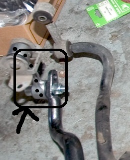

Salut les gars,
Il me manque cette pièce, savez vous ou je peux la commander? Je ne trouve pas :sad:
Y a pas un fournisseur officiel en France qui peut te procurer la pièce directement ce l'usine ?
Je ne sais pas mais j'aimerai bien ...
Je vais voir si quelqu'un a déjà eu le problème .. Merci :)
Bah chez BMW LOL :lol:

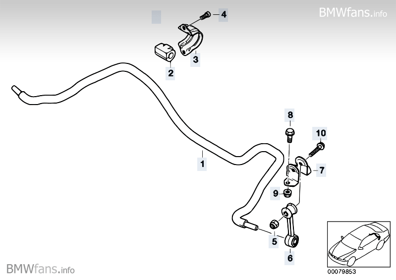

pièce 6: Stabilizer link ref:33 55 2 283 743

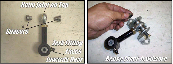

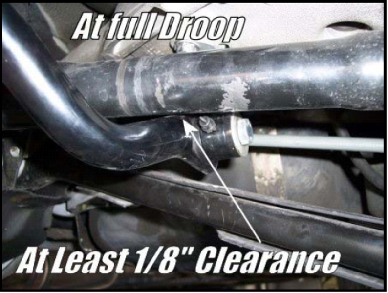

Sinon, j'ai eu un problème de biellette OEM, en fait, ça se produisait en cas de forte pente différente entre la roue arrière gauche et droite, le cardan de la roue la plus basse venait s'appuyer sur la barre anti-roulis, pas top...Le seul moyen, passer par des bielettes réglables comme celle ci:
Le lien: http://www.hotchkis...._end_links.html
et depuis,plus de problème!
PS: elles sont aussi disponible chez Turner

Jérôme merci... tu es un dieu ! En fait c'est exactement mon soucis... car oui j'ai la pièce d'origine mais d'une part elle est bien usée me semble t-il et en fait je me suis aperçu ce soir que j'ai le même soucis que tu as eu, c'est à dire que j'ai un frottement alors j'ai tourné le truc dans ma tête et je me suis dit ça ne va pas le faire.. J'ai tout bien regardé et j'ai ce frottement du côté droit et à gauche ça passe à 1 mm grosso modo..
Merci je vais commandé ça comme ça c'est réglé. 8-)
